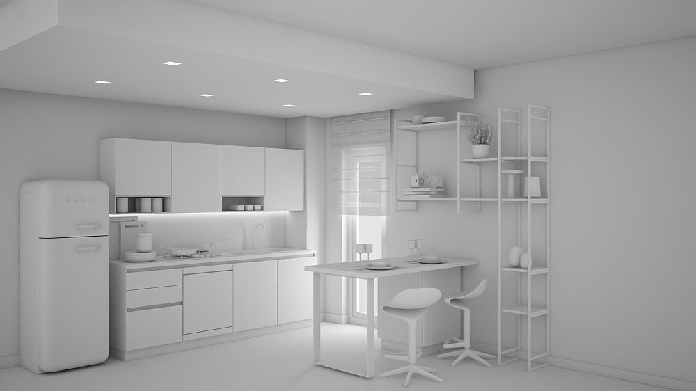

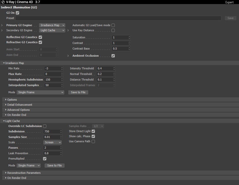

Buongiorno ragazzi, desideravo un consiglio da parte vostra per risolvere il problema tenda.
Sirio76
Messaggi: 2652
Re: MACCHIE TENDA
Messaggio da Sirio76 »

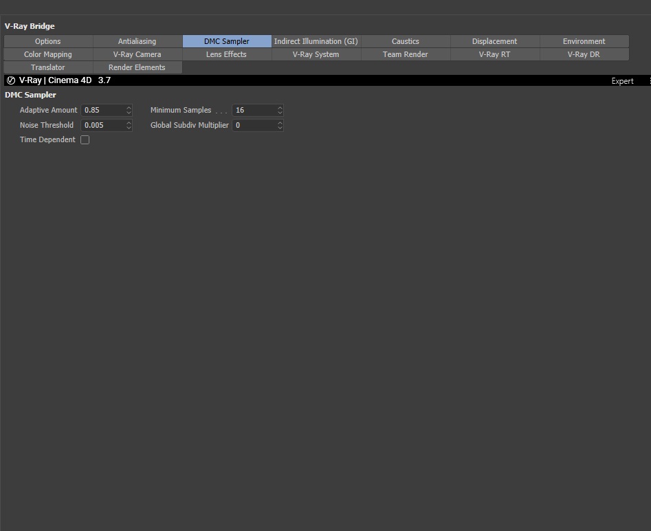

Non so dove hai pescato quei settaggi di render, in ogni modo cestinali e ripristina quelli di default, attiva il VFB e tara il denoiser per rimuovere l'eventuale rumore.
A prescindere rivedrei anche il materiale tenda con un two sided material. Potresti anche risolvere utilizzando l'Irradiance Map ma sinceramente ti consiglio di dimenticarti delle soluzioni biased e passare all'unbiased.
Messaggi: 10608
Re: MACCHIE TENDA
In parole povere (Sirio mi perdonerà') stai utilizzando un'accoppata di Indirect Illumination GI) che utilizza due tecnologie, la IR + LC, la IR che sarebbe Irradiance Map e' una GI molto sporcacciona e crea macchie un po dappertutto. Con i dovuti settaggi puo' essere alleggerito l'effetto ma ormai e' fuori moda. Quell'altra invece, la Light Cache, e' una tecnologia migliore.
Ti consiglio di mettere, come dice Sirio, una versione Biased, ovvero Brute Force. Mettendo il BR + LC eviti questi problemi, avrai un po di polvere ma puo' essere eliminata con le tecniche di Denoiser. Nella nostra sezione tutorial in alto, trovi un articolo relativo a come fare con la versione che usi:

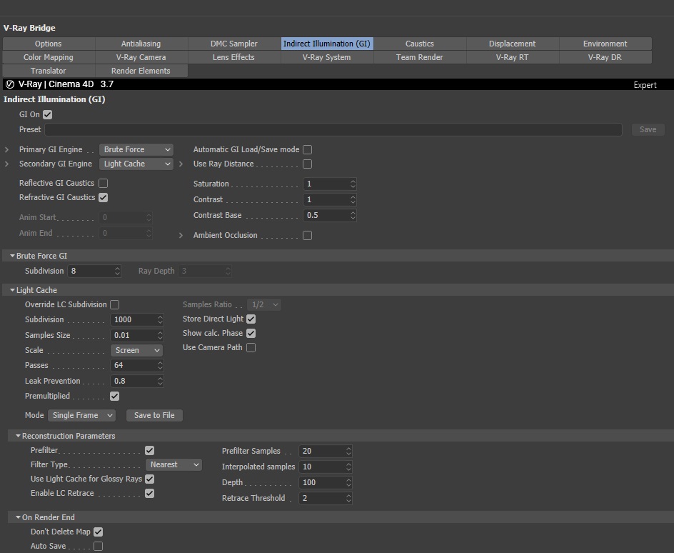

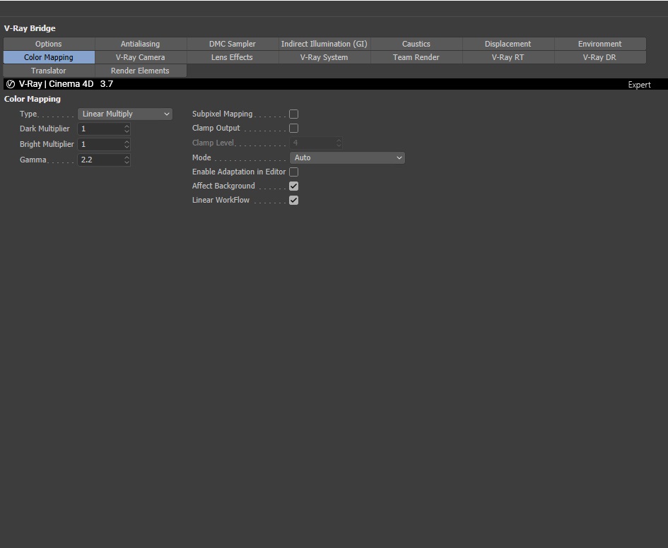

Buongiorno, lasciando tutto di default, il risultato è il seguente. Tempo circa 5 min
prova 2.jpg (170.61 KiB) Visto 2059 volte
prova 1.jpg (163.01 KiB) Visto 2059 volte
Sirio76
Messaggi: 2652
Re: Macchie tenda
Direi che hai risolto sulla tenda, concentrati su illuminazione e materiali ora;)

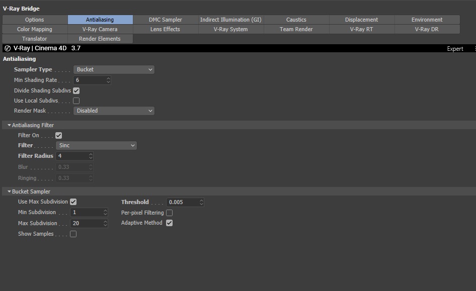

STO FACENDO DIVERSE PROVE; CON IL FILTER SINC RADIUS 4 MI FA QUESTO EFFETTO NELLA FINESTRA .....
PROVA 1.Denoiser.jpg (69.94 KiB) Visto 1953 volte
Sirio76
Messaggi: 2652
Re: Macchie tenda
Se ti ho consigliato di usare i settaggi di default ho i miei buoni motivi dettati (ahimè) da più 20 anni di esperienza;) il sinc è un filtro che applica uno sharpening abbastanza marcato, come se non bastasse hai portato il raggio a 4 peggiorando ulteriormente la situazione, specialmente su un'immagine di dimensioni così piccole e una zona già ad altro contrasto. Torna al filtraggio di default (il Lanczos) col raggio a 1.5.
