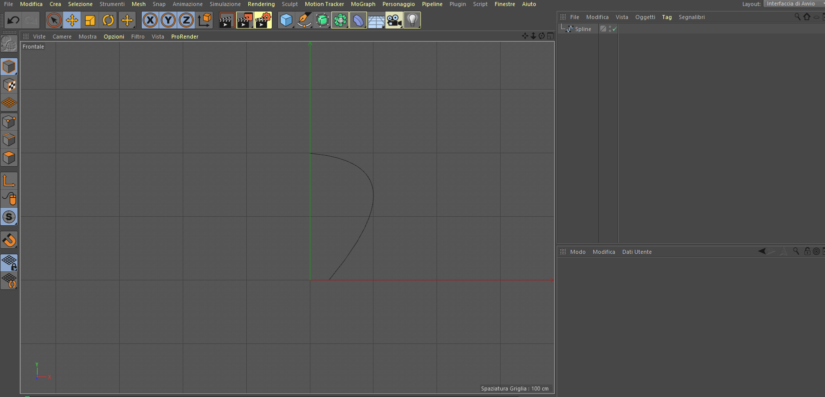

Ciao a tutti, sto imparando da poco ad usare cinema 4d e sto disegnando un "semplice oggetto" per cercare di capire un po' come funzioni il programma.

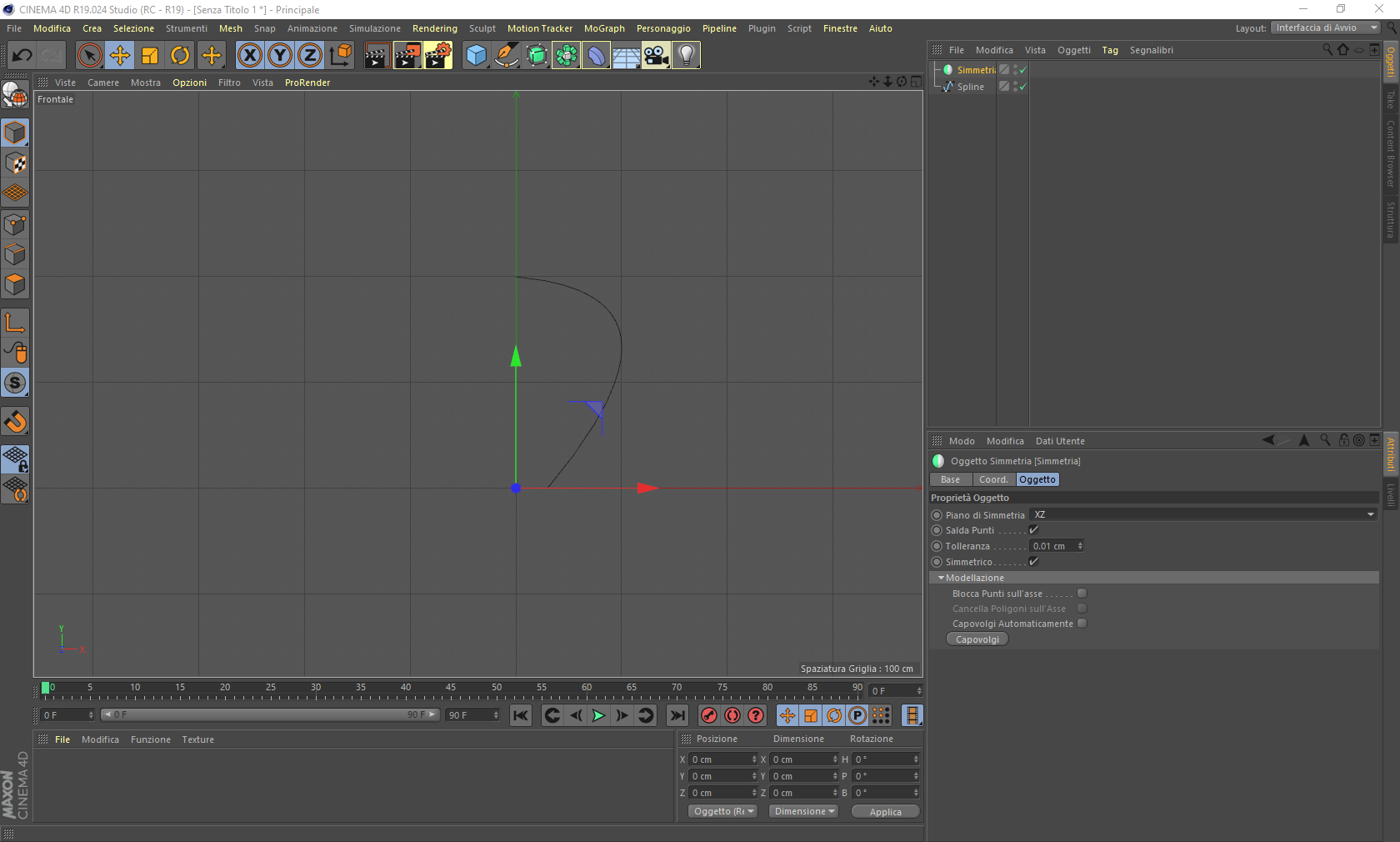

Io voglio far si che la figura nella prima immagine venga simmetrica sull'asse XZ, ma quando vado a fare appunto simmetria, non compare niente se non che è stato aggiunta una simmetria in alto a destra (vedi seconda immagine) , sono io che sto spagliando qualcosa??

Magari inserisci la spline all’interno dell’oggetto di simmetria;)
Messaggi: 10608
Re: Il tool simmetria non funziona
Come ti sta accennando SIRIO, cinema lavora a trascinamento. Alcuni oggetti sono "strumenti" quindi trascina in gerarchia lo spline dentro l'oggetto simmetria, come fosse padre-figlio.
