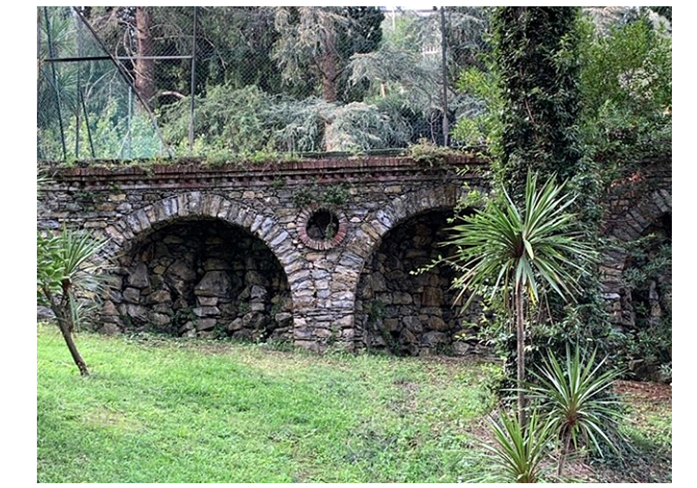

Buongiorno, dovrei creare un piccolo corpo di fabbrica con questa finitura (che comprende tre archi e lunette) consigli per non impazzire dato che deve essere un rendering di massima ma deve rendere l'idea al cliente...
Grazie...

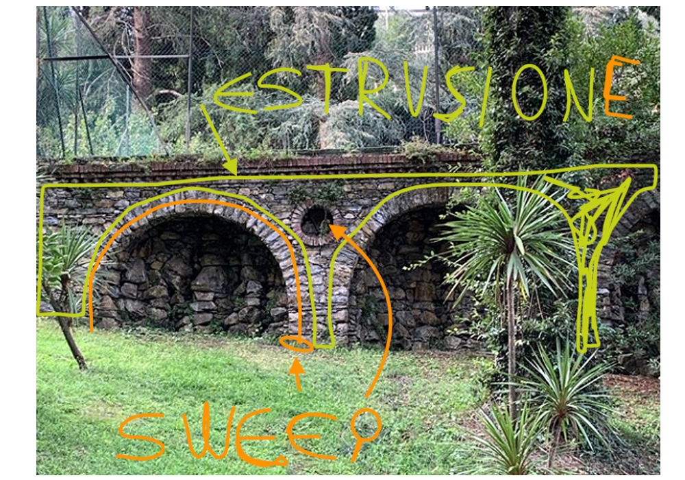

Allora, io farei cosi', mi metterei sulla vista frontale di Cinema4D, mettendo sotto un riferimento di immagine o uno schizzo su carta, e rifarei con uno spline delle estrusioni delle sole parti che non riguardano l'arco e nemmeno il foro centrale con le pietre che girano, quelle che ti segno insomma nella foto.
Invece l'arco e appunto il cerchio centrale con le pietre, le farei con un percorso e uno spessore, ovvero la SWEEP, perche' senno' la texture della pietra non ti segue l'andamento dell'arco o del bordo.
Grazie per il consiglio, Il problema è che data la complessità di tutto il progetto tutto il 3d è stato realizzato in sketchup :o
