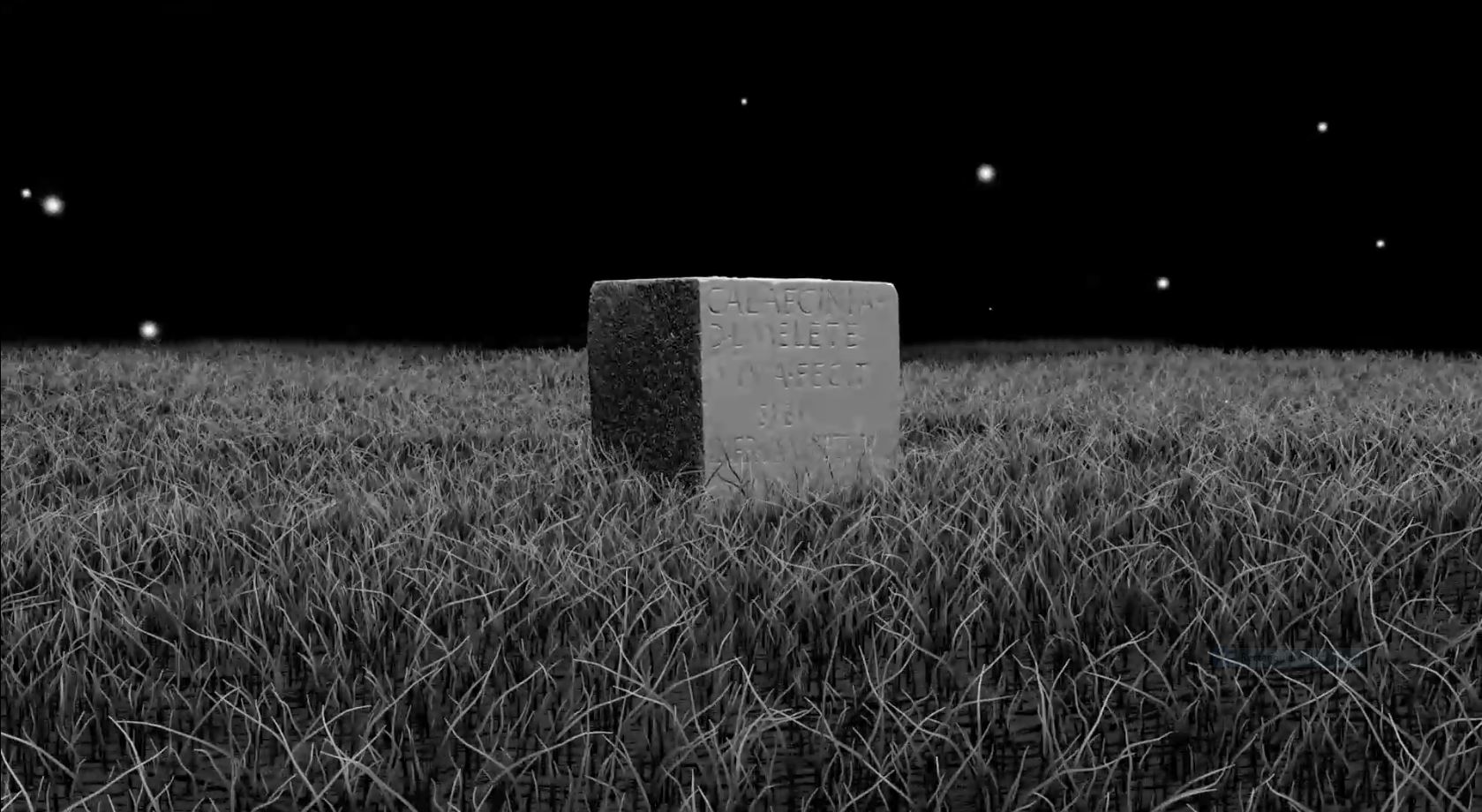

Sono nuovo all'utilizzo di c4d e volevo capire, se qualcuno dei più esperti mi può aiutare a risolvere il seguente problema. Sto editando delle animazioni con c4d e le sto renderizzando via after effects per esportarle in formato mp4. Il problema che mi si presenta ad esportazione terminata è che la superficie di un oggetto presente nella composizione video [il cubo al centro dell'immagine allegata, reperto archeologico aquisito tramite fotogrammetria] risulta essere "disturbata e impastata" [perdonate anche la mia carenza in ambito di terminologia tecnica]. Per farmi capire meglio allego uno screen del video in questione. Ringrazio in anticipo ogni forma di aiuto in merito.

Ciao! Benvenuto nel forum. Guarda molto semplice, a prima vista sembra che il tuo mp4 soffra di una compressione talmente alta che ti mangia le superfici.
Devi aumentare il bit/rate ovvero i dati al secondo. In pratica è troppo compresso :)

Il fatto è che già uso un bitrate elevato... da After Effects, infatti, apro la composizione in Adobe Media Encoder, dopodiché customizzo il preset del rendering selezionando "high bitrate" nel menù a tendina [presente nella finestra che ha la medesima interfaccia di quella che serve per esportare/renderizzare da Adobe Premiere] che permette di regolare i bitrate... forse mi sfugge qualche altro passaggio? :?

mmm molto strano perche' a giudicare da quello che succede sembra uno spappolone da compressione 😩
