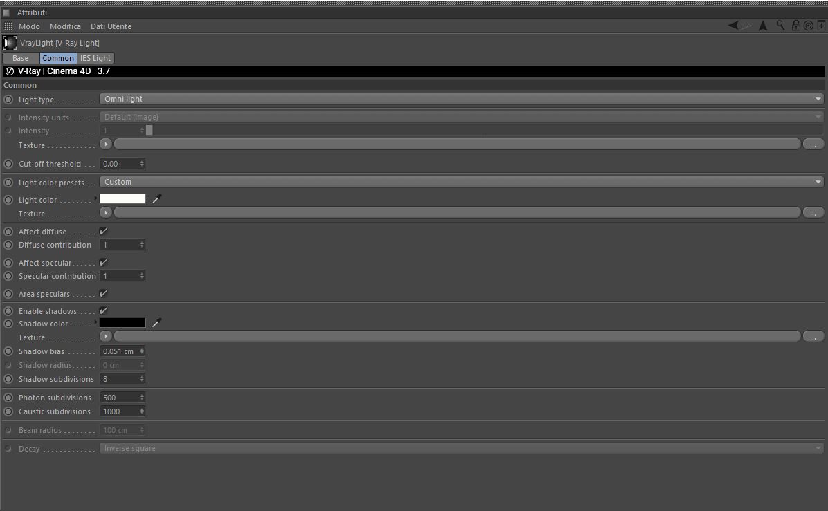

Ora questo problema si verifica su qualunque luce, sto provando a renderizzare una scena interna in cui ho delle luci artificiali che devono proiettare delle ombre ma queste semplicemente non appaiono...
Sono sicuro ci sia una spiegazione banale, ma non riesco proprio a uscirne.

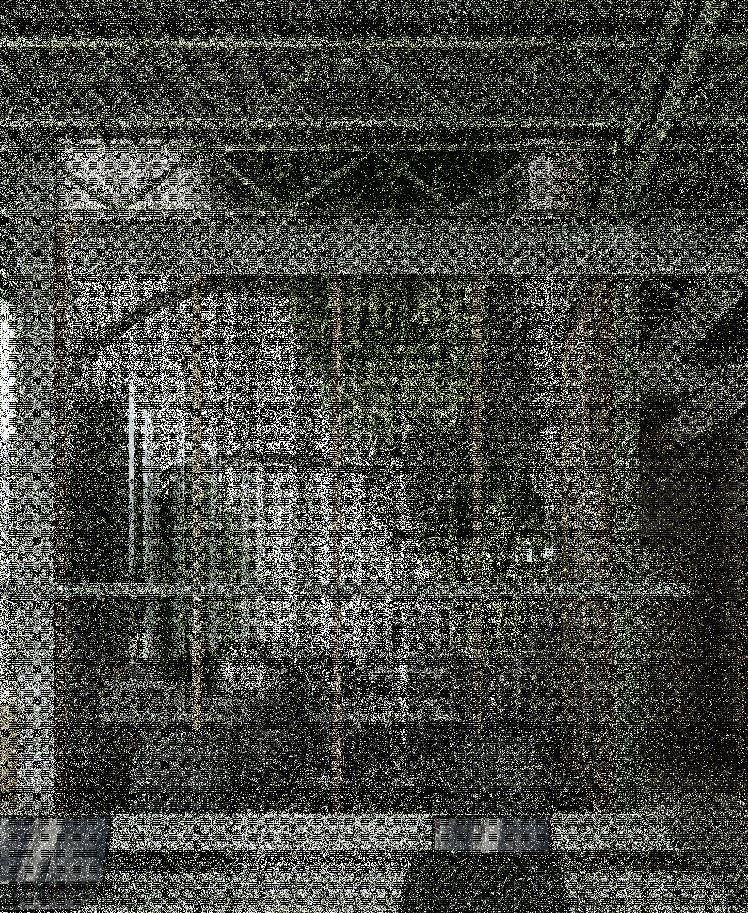

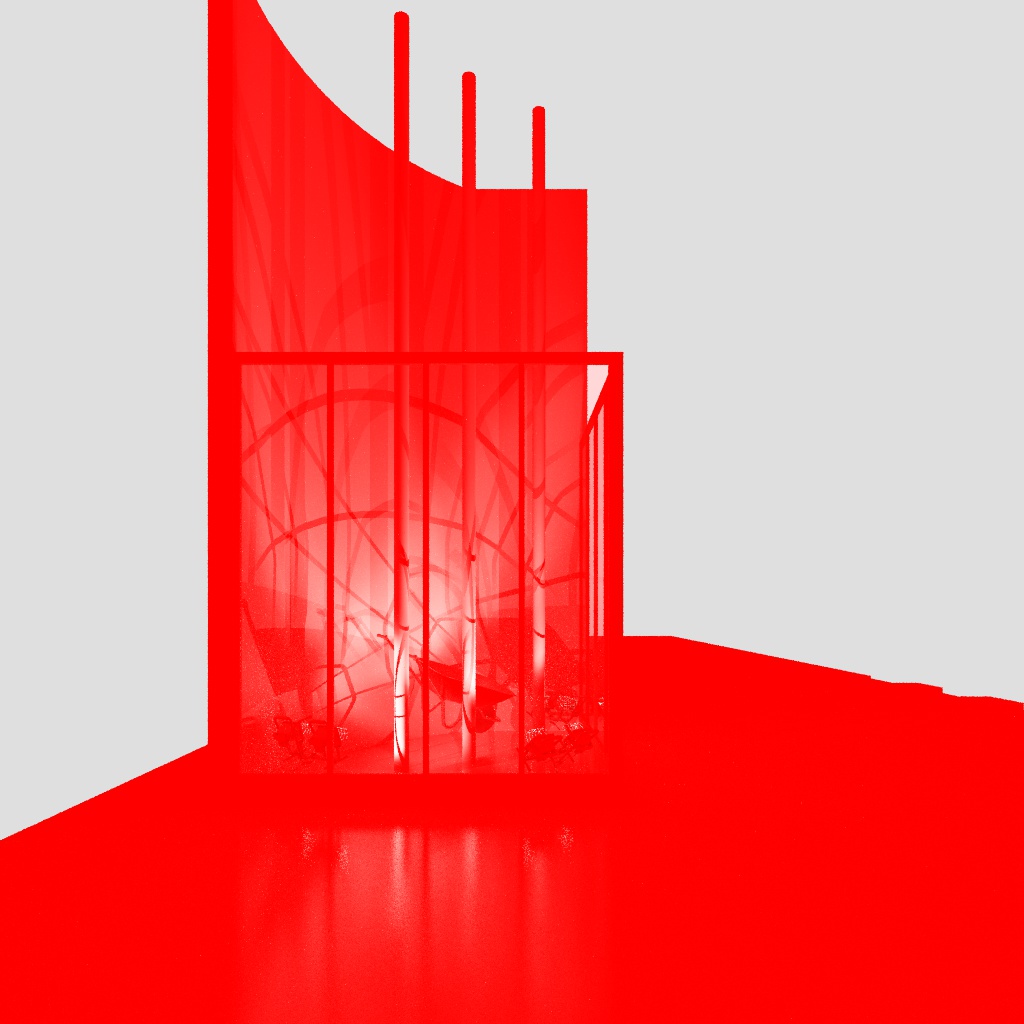

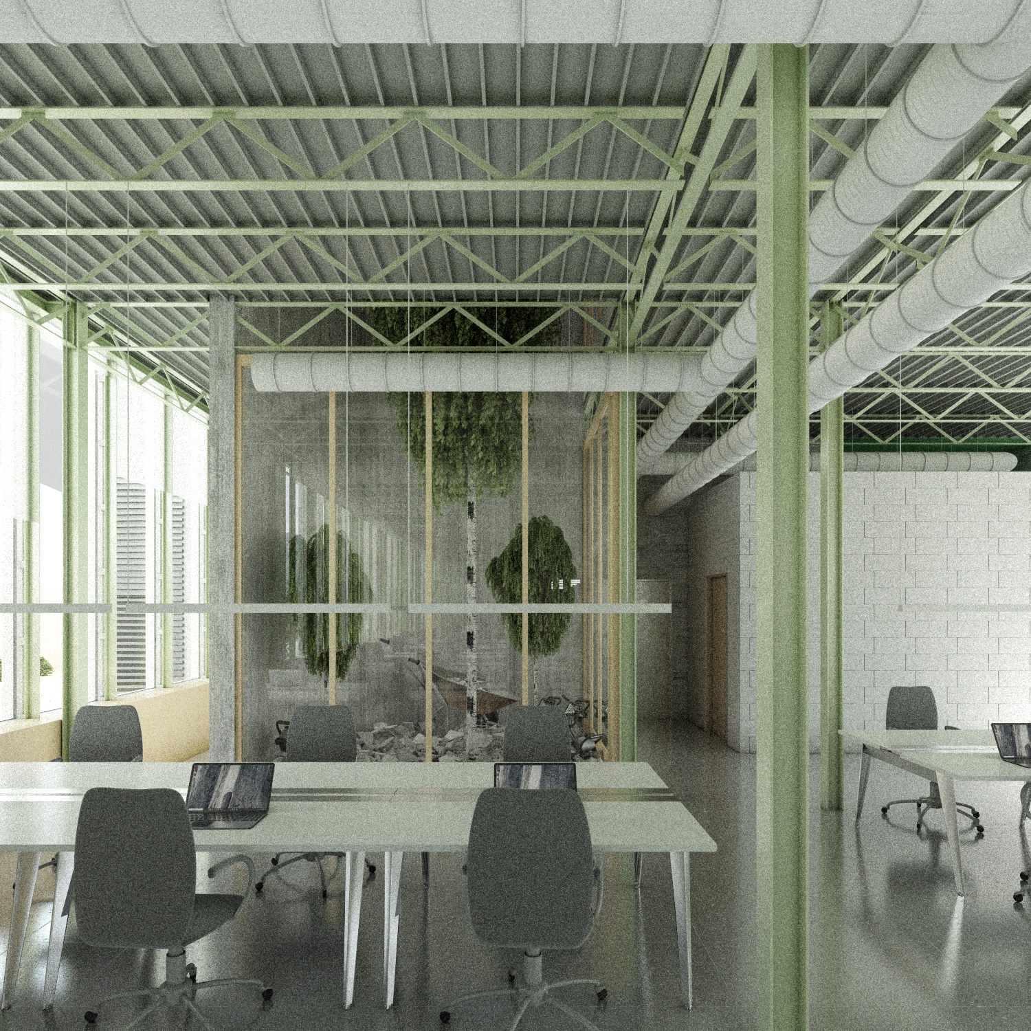

Allego delle immagini sperando di essermi spiegato sufficientemente.

Dalle immagini che hai postato non si nota questo problema, anche confrontando la seconda con il pass del light cache, quindi almeno in base a quello che ci hai mostrato non si può affermare che si vedano nel LC e non nel render finale.
Senza vedere il file non ti so dire con precisione se c'è un'errore sulle ombre (ammesso che ci sia).
Partirei col cestinare i tuoi settaggi di render (che comunque dovresti sempre lasciare di default a meno che tu non sappia esattamente dove e perché metterci le mani), vedi se cambia qualcosa, altrimenti posta una scena semplificata (basta involucro e luci) sufficiente per riprodurre il problema e te la controllo.

Il problema non è strettamente legato ai settaggi di render, ci vedo diversi errori ma almeno le ombre quì funzionano.
Un consiglio, quando posti una scena è importante che ci sia l'indispensabile per poter riprodurre e diagnosticare il problema. Mancando tessiture essenziali (e no solo) si è costretti ad editare posizione di camera ed esposizione, disabilitare l'hdr ecc. Va da se che così facendo sono riuscito a calcolare l'immagine e a vedere che le ombre erano presenti, ma questo non ti aiuta molto a comprendere dov'è l'errore viste le modifiche che ho dovuto apportare solo per riuscire ad ottenere l'immagine.
Per farti capire se una persona apre il tuo file così come lo hai caricato esce fuori questo e non è che sia di grande aiuto;)

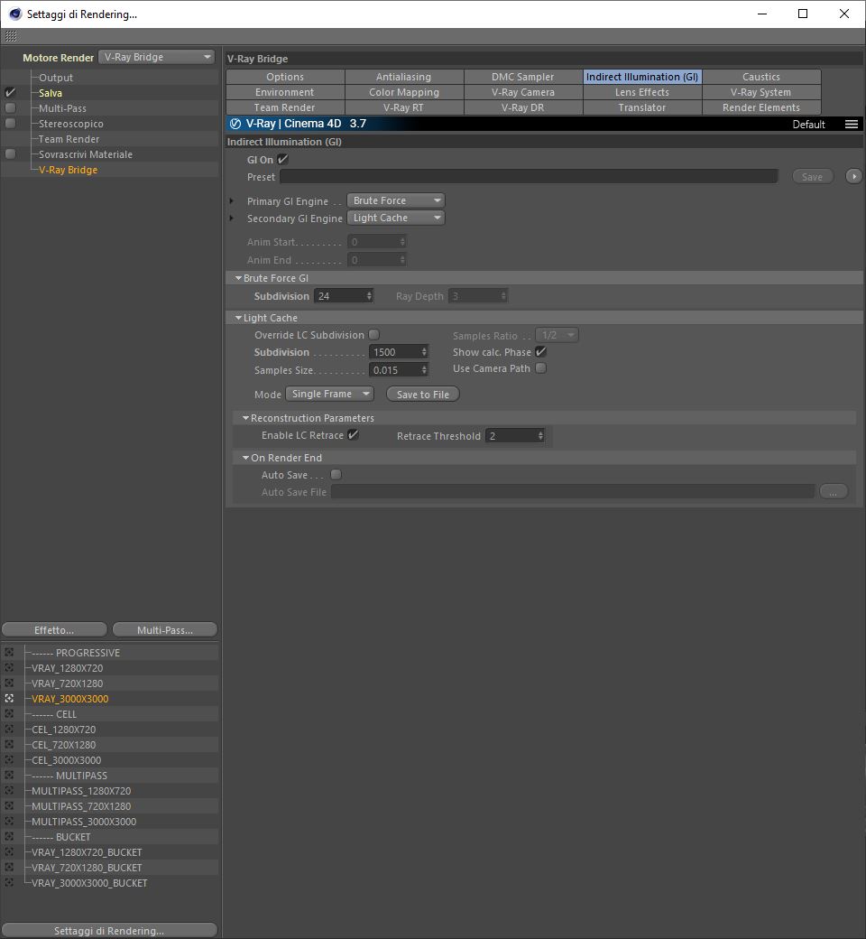

-il modello di illuminazione settato su probabilistic, sarebbe meglio averlo su adaptive lighting

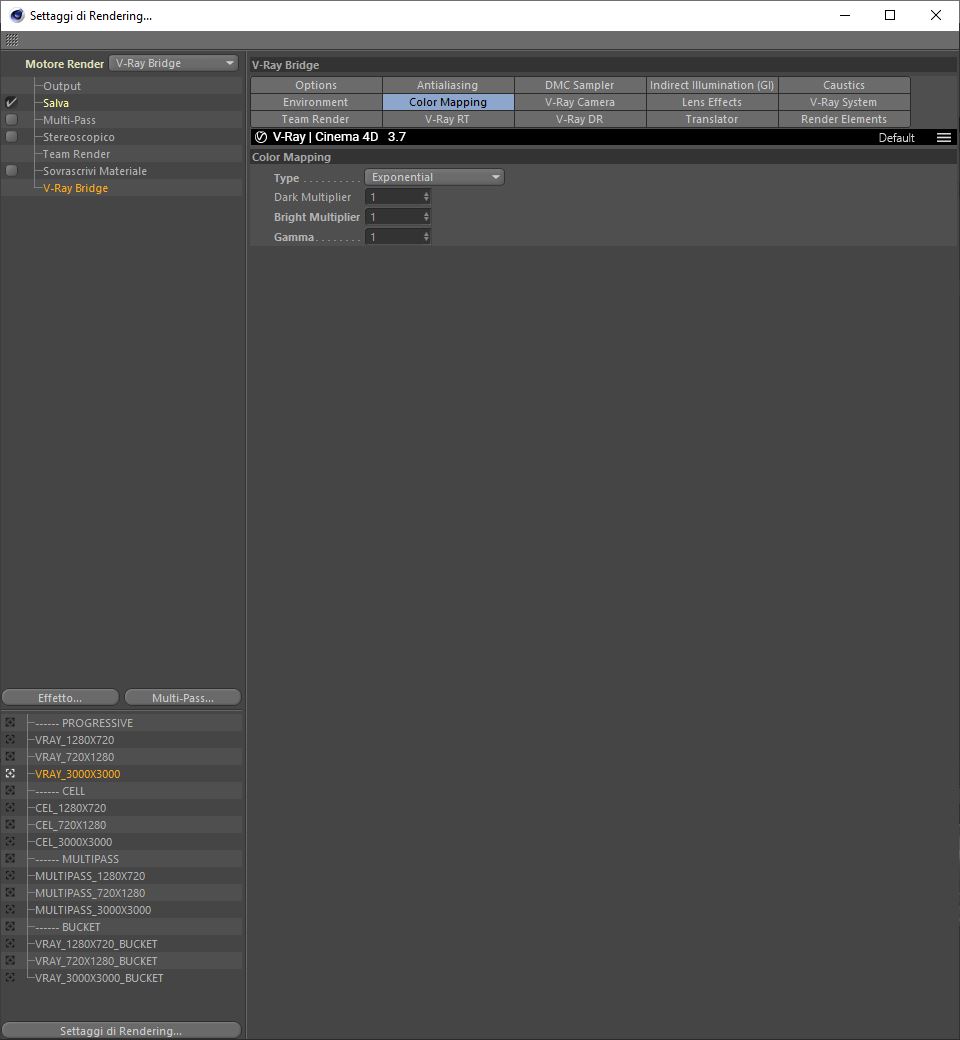

-il color mapping settato con esponential e con la gamma sbagliata, sarebbe sempre meglio lasciare in linear ed eseguire il tone mapping dal VFB o in post produzione

-per quanto riguarda il modello di illuminazione mi trovi completamente impreparato. Non ho mai toccato un parametro che cambi da probabilistic ad adaptive...non so nemmeno dove trovarlo;
-il color mapping su linear non impiega più tempo di calcolo? Sapevo fosse meglio per situazioni di scarsa luminosità per far risaltare le luci ma magari è una delle tante informazioni sbagliate accumulate negli anni;
- i settaggi li lascio quasi sempre tutti di default, ti riferisci alla subdivision della light cache?
