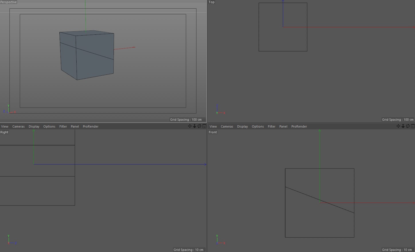

Ciao vorrei applicare un taglio curvo.
con il coltello riesco a farlo lineare.... se lo volessi curvo .... tipo un coltello bezier???
Immagine 2020-11-17 160151.jpg (62.95 KiB) Visto 2250 volte

Dovrebbe esserci un opzione in Cinema4D per tagliare con uno spline. Non ricordo esattamente come si fa ma e' una scorciatoia da tastiera unita allo strumento coltello...appoggi lo spline e lui lo taglia proiettandolo sopra...
https://www.youtube.com/watch?v=8jXMMF10Voc

grazie. Molto interessante. Ho provato ma non funziona. tu ci hai provato. Come caspita fa ad avere i punti rossi sulla spline???

CI SONO RIUSCIIIITOOOOOOOOOOOOOOOOOOOPPPPPPPPPPPPPPPP
