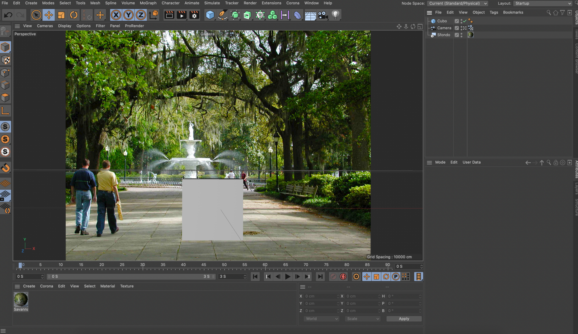

salve a tutti,
sto facendo dei test e delle prove per quanto riguarda il camera calibrator.
in particolare sto seguendo questo tutorial trovato su youtube:
https://www.youtube.com/watch?v=q35_A-848dw&t=485s
ma a quanto pare qualcosa non funziona.. in particolare, quando è il momento di attivare la camera, dopo aver impostato la griglia e il pin per centrare la camera, nel momento in cui aggiungo il cubo per vedere se matcha lo sfondo, praticamente si sballa tutto.. la griglia scompare e la prospettiva si sballa totalmente.. e si che seguo passo passo tutto alla perfezione... ho provato a fare e rifare gli step ma niente.. a quel punto mi salta tutto.
cosa sbaglio ??? In allegato trovate la scena ... fino al momento in cui inserisco il cubo, e mi salta griglia e tutto quanto...
grazie per chi saprà darmi un feedback
CAMERA_TEST.zip
(1.12 MiB) Scaricato 162 volte
Messaggi: 10603
Re: camera calibrator
A me pare tutto ok, io appena attivo la camera vedo che e' posizionata bene e il cubo e' nella giusta, penso, prospettiva...

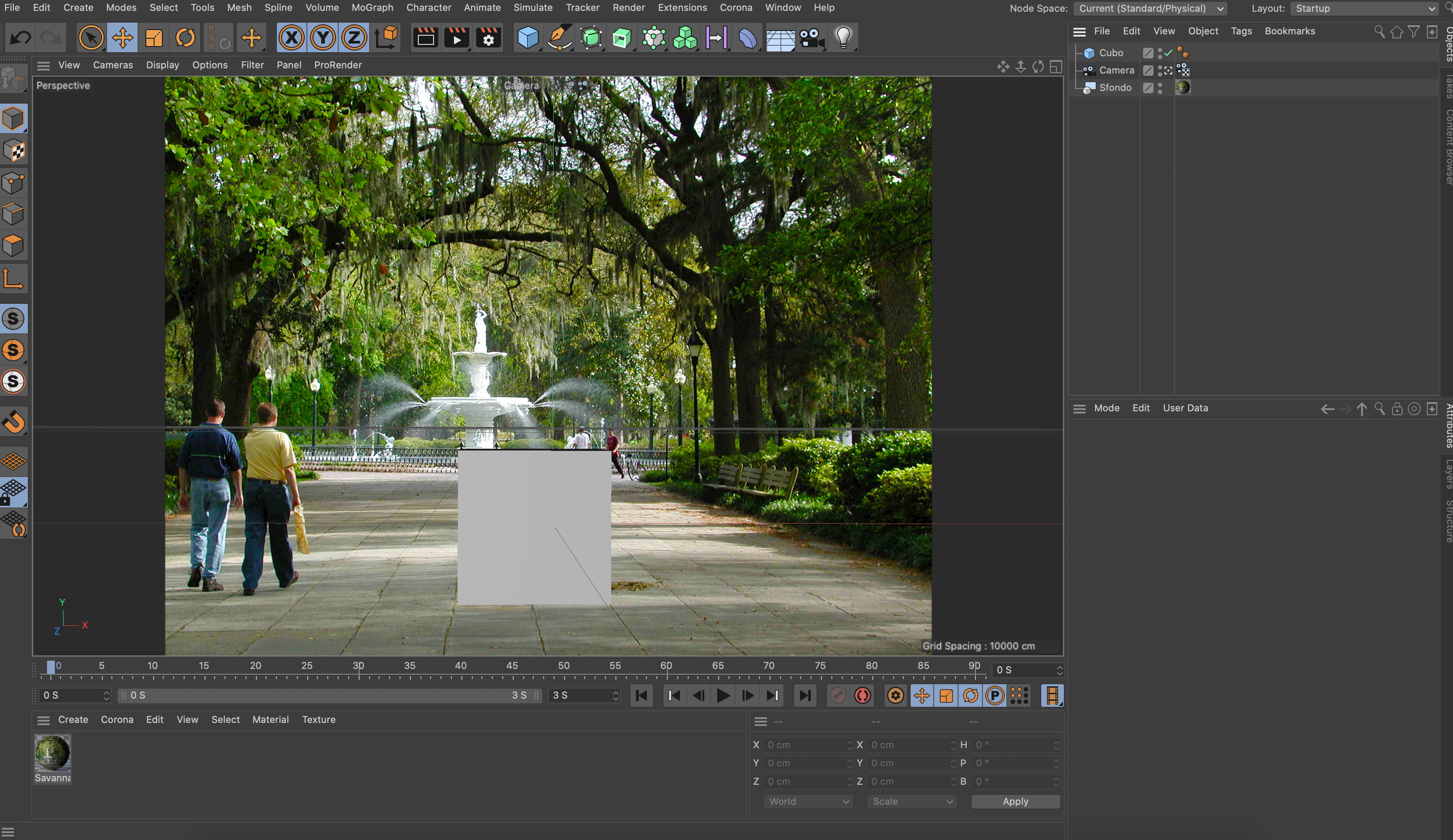

ti ringrazio del feedback.. in effetti sono riuscito pure io a far quadrare tutto :-) :-) sbagliavo un passaggio che a quanto pare era fondamentale... :-)
ora lo sto provando su un altra immagine più prospettica e complessa che mi serve per un lavoro... ma sembra non funzionare niente... :-( :-(
totalmente sballato.... farò delle altre prove... ma ora che ho capito come fare non so quante altre alternative si possono avere :-(
Messaggi: 10603
Spe, scusami ma non ti seguo, nell'immagine che vedo, sembra corretta la focale, guardando la profondita' del cubo le linee sono sufficientemente schiacciate come quelle del cubo, prendendo appunto un riferimento di una piastrella...
Cosa non ti torna? ;)
