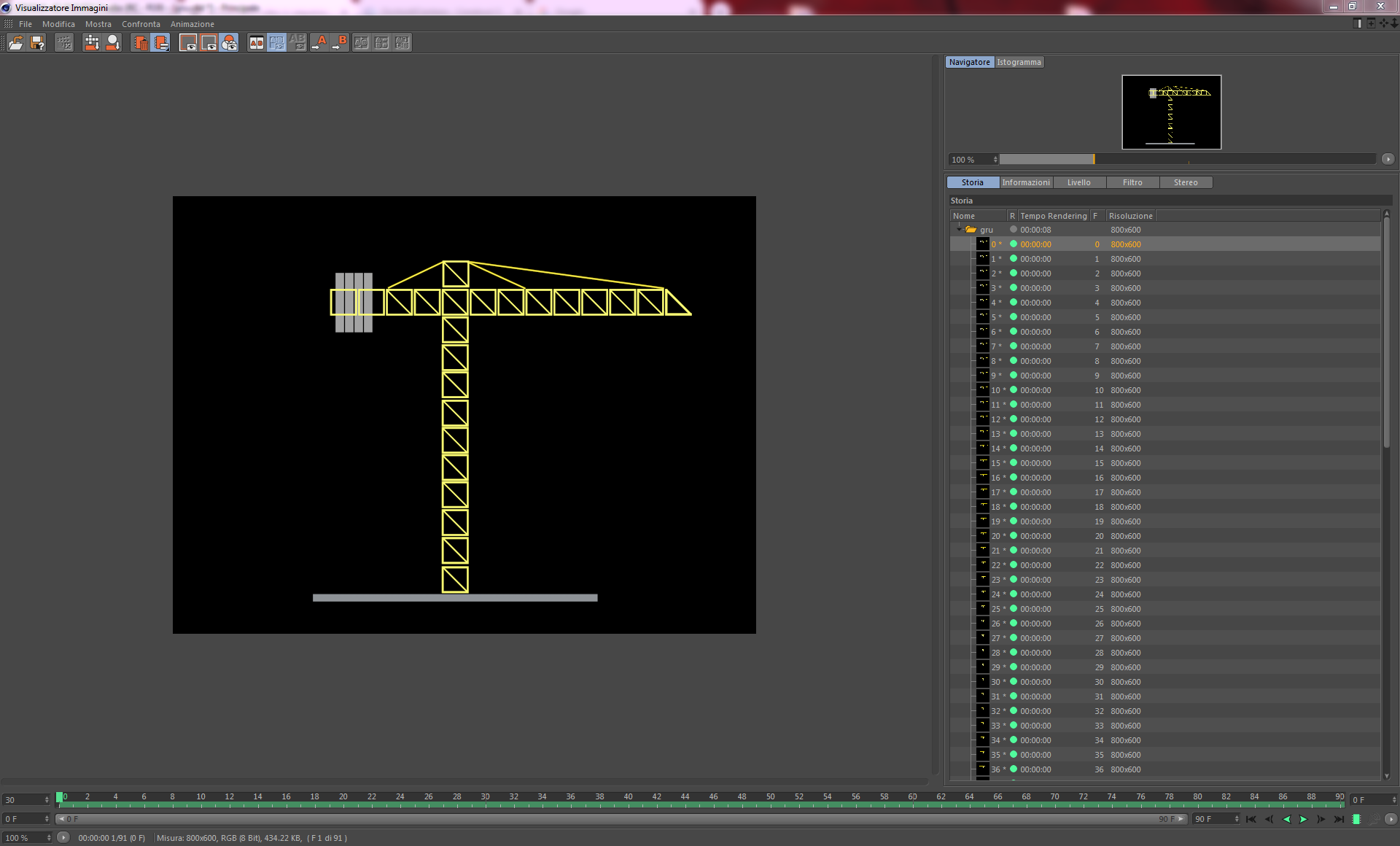

Ciao a tutti! Dovrei renderizzare una gru in vista 2d (precisamente vista destra) con lo sfondo trasparente.
Ho visto già che sul forum bisogna spuntare il Canale Alpha nelle Impostazioni di progetto e questo l'ho fatto.
Una volta che renderizzo però, ottengo 90 immagini png con canale alpha e quindi lo sfondo è nero.
Come posso togliere il canale alpha a 90 immagini???
Spero di essere stato chiaro e spero in un vostro aiuto

Beh di solto si importa tutto in un software di montaggio video e gli si dice di interpretare la sequenza immagini in bianco e nero del canale alpha, e bucare tutto...non puoi farlo a mano una per una :)

una volta che hai il canale alpha sullo sfondo puoi metterci quello che vuoi.. come detto da master devi usare un software di montaggio video.... :-)

Però scusate non è corretto. Se lui salva in sequenza di immagini (png) dovrebbe avere 90 immagini senza sfondo, non con sfondo nero.
Una volta importate in Premiere / AE vengono riconosciute già con il canale alpha.
Quindi, quello che ti chiedo...sei sicuro di non avere nulla nello sfondo (in cinema) per far si che ci sia la trasparenza?
Se dovessi avere altri oggetti ma tu vuoi che solo un oggetto sia visibile dovresti usare il multipass

Manda uno screenshot della viewport e del render

Mando uno screen come mi avete consigliato.
Tutti i frame compaiono così nonostante abbia selezionato Canale Alpha.
Sfondo nero!

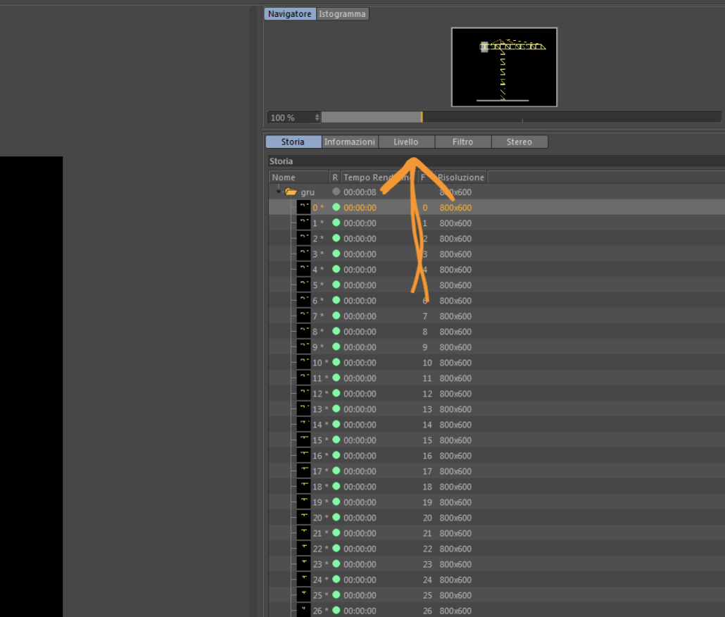

Messaggi: 10608
Re: Renderizzare video in sequenza png con sfondo trasparente
Nel visualizzatore immagini di Cinema non lo vedi direttamente, devi selezionare a destra LIVELLI e spuntare se vedere il render finale o livelli separati. Comunque generalmente quando si spunta la voce canale alpha, e' molto importante stare attenti al formato di uscita che si sceglie, perche scegliendo PSD, TIFF o altri formati che supportano il canale alpha, questo viene appunto integrato dentro il file, non ricordo se lo fa anche con il PNG, po esse, ma non ne sono sicuro.
Il top e' usare un formato classico come TGA, PSD, TIFF o altri che supportano tale livello integrato, ma poi sei costretto ad eliminarlo appunto con dei software.
Il canale alpha non da una cancellazione automatica, da solo la possibilita'.
Comunque ottimo se hai risolto...:)
