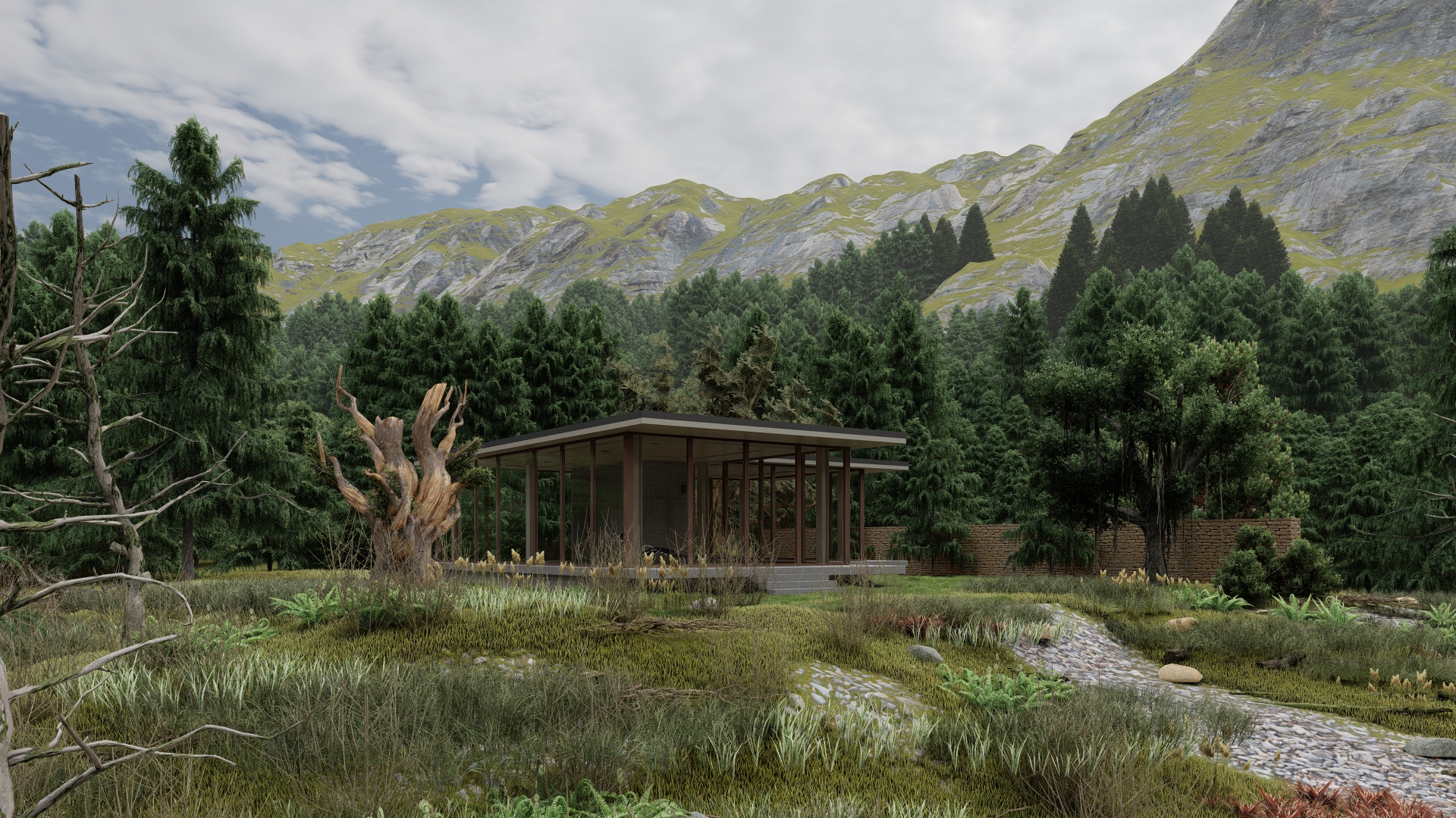

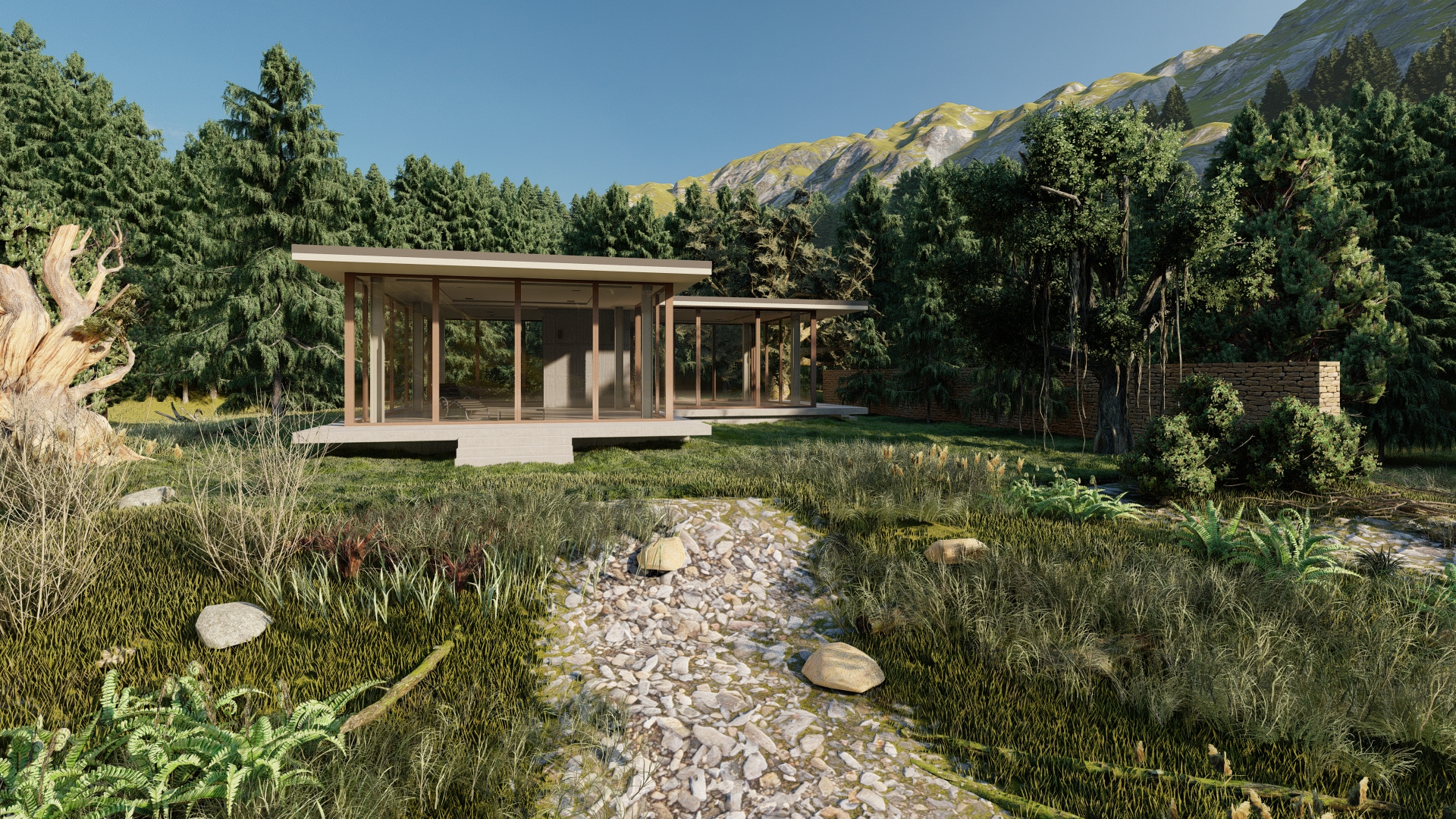

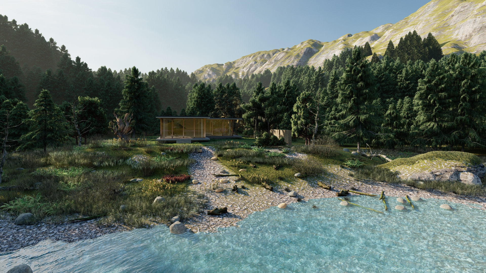

Salve a tutti
dopo mesi di valutazione (e forse anche un anno) ho fatto il passo nell'acquisto di un ulteriore motore di render: LUMION (circa un paio di mesi fa)
Sono rimasto veramente impressionato dalle potenzialità di questo sftw, velocità e qualità sono il punto forte, e per la mia professione è fondamentale.
Ho seguito moltissimi tutorial e video su youtube prima dell'acquisto, e una volta sotto mano il programma non ho avuto grandi difficoltà per ottenere fin da subito buoni risultati.
Allego alcune immagini, utilizzando un vecchio modello di cinema importato in LUMION e contestualizzato
Ho creato anche un piccolo video (tempo di elaborazione 34 min), devo rivedere alcuni parametri per eliminare il disturbo rimasto.

Ciao bella resa...tempistica di calcolo per questi render? Che tipo di hardware occorre?
Vegetazione e ambientazione 3d creata con lumion? Seguo😉

mister_4d ha scritto: ↑dom dic 06, 2020 2:03 am Ciao bella resa...tempistica di calcolo per questi render? Che tipo di hardware occorre?
ciao!
i tempi di calcolo per singola immagine sono 20 sec circa, mentre per quanto riguarda l'hardware mi sono dovuto attrezzare con scheda video performante (GeForce RTX 2080 Ti)
la vegetazione è interamente creata con LUMION, solamente il modello del fabbricato arriva da cinema.
