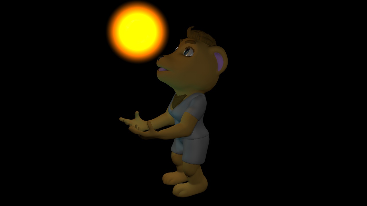

Ciao a tutti, e da un po' che smanetto con Cinema 4D ed ecco dove sono arrivato (l'UV Map non è delle migliori ma praticamente e da ieri che lo sto "esplorando") in questa scena c'è questo personaggio con questa sfera molto luminosa, ciò che volevo fare e mettere delle particelle e raggi di luce che vanno dalle mani alla sfera, per dare l'idea che quella sfera si sia alzata in volo quando l'ha presa.
come posso fare una cosa del genere?
Grazie.

In questo caso devi usare le particelle di cinema4D, che corredate di replicazione di oggetti giusti (palline di luce o luci visibili), possono fare questo effetto brillante / magico.
https://www.youtube.com/watch?v=wjvTuhIDNvo
Qui sopra un tutorial che usa le particelle per sparare degli elementi mixati ad un TRACER che traccia le particelle e puo' essere poi usato per fare anche delle scie..
le particelle da sole creano una sorta di flusso che poi puo' essere direzionato a piacimento o mandato dove c'e' l'oggetto finale, tipo palla di luce o cose simili, pero' ti limita solo a delle sfere luminose, multi forma e multi grandezza certo, pero' solo piccole particelle di lucine sfumate. Con il tracer puoi anche creare delle linee di luce aggiuntive...
