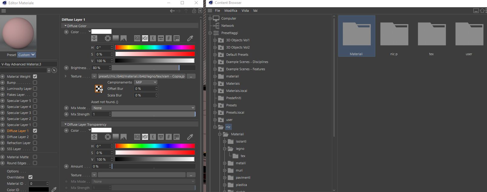

buongiorno a tutti! ho due grossi problemi riguardanti il collegamento delle texture:
1: come da allegato un materiale non riesce a recuperare la texture contenuta in una libreria. Può essere che essendoci la "M" di "Materiali" maiuscola nel broswer e "m" minuscola nello slot del materiale i due percorsi non coincidano? Ho provato a rinominare "Materiali" in "materiali" ma cinema non me lo lascia fare (anche se non c'è il lucchetto sulla cartella).

mi sembra che ci sia un po di casino nel path perche' hai:
nic.lib4d/materiali.lib4d/
Dovrebbe essere nic.lib4d/materiali/blablablabla
Hai troppi lib4D...stai richiamando due librerie e non una sotto cartella della libreria :)

eh si, c'è dentro un bel pastone..chiedevvo appunto se fosse possibile far si che tutti i percorsi di tutte le texture facciano riferimento ad un unica cartella (con sotto cartelle) e non a una libreria di cinema..!
Messaggi: 10608
Re: problema percorsi texture
Penso da gestore texture si possa fare, ma se sono stati tutti scritti cosi' nn penso si possa cambiare globalmente...cioe' se tu carichi un materiale dalla lib ma e' gia sballato...dubito si possa sistemare :shock:
