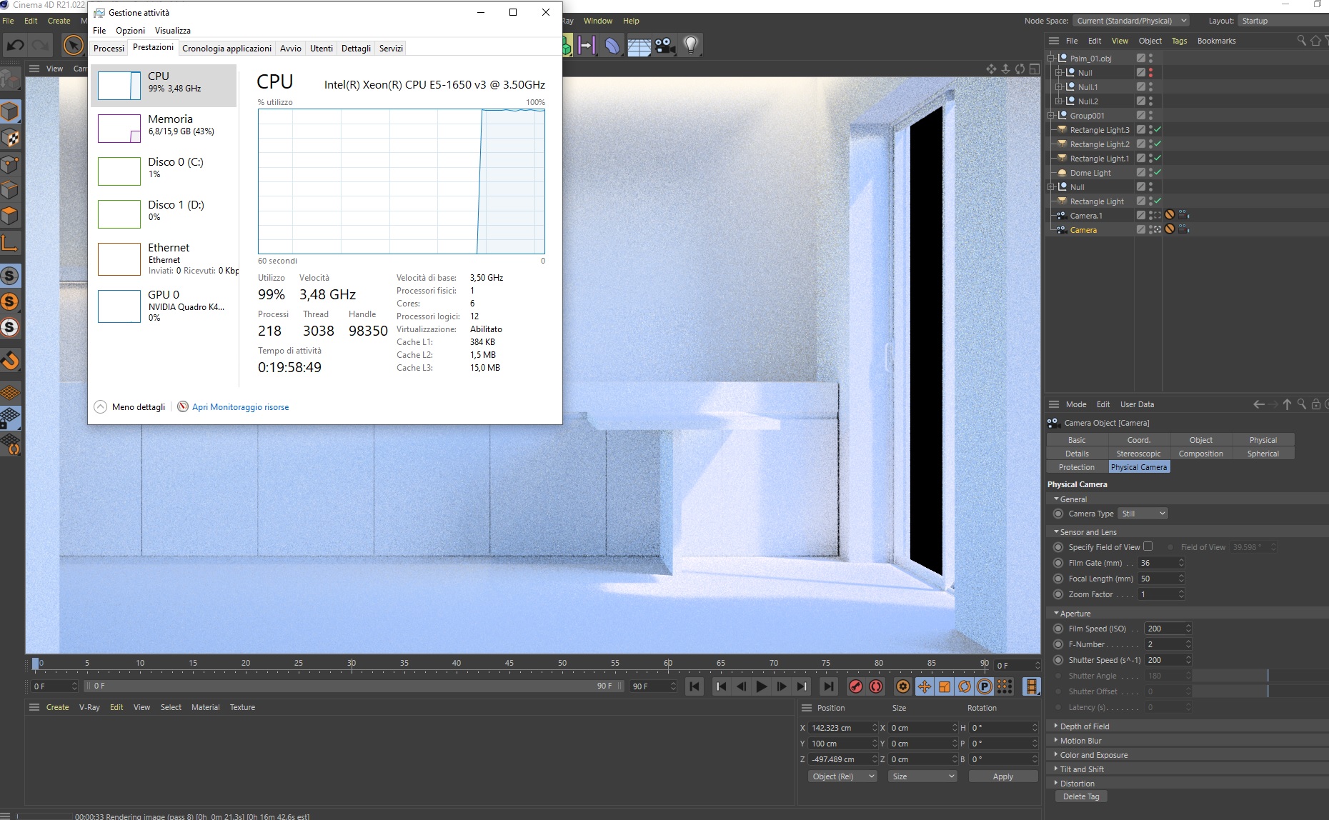

Questa è una scena che sto iniziando ad elaborare.
Premetto che sto provando vRay 5 e noto lo stesso problema, addirittura in alcuni casi anche solo dopo aver aperto il file Cinema 4D inizia a scattare: sia se mi sposto con il mouse normale, sia quando utilizzo il Mouse 3D Connexion.
Il solido che sto utilizzando proviene da SolidWorks e sto utilizzando il formato .wrlm.
Mi sembra molto strano che non si utilizzi minimamente la scheda grafica e ram ma solo la CPU.. sono abbastanza ignorante in materia ma non mi sembra normale.. sbaglio?

Dato che ci sono chiedo anche un altra info che magari qualcuno mi sa rispondere.
Con vRay 5 non riesco a gestire la temperatura della luce. In questa scena per esempio non ho usato una texture in dome light ma come potete vedere la luce è completamente blu... come mai? Ho provato ad intervenire sulla white balance della camera ma non da risultati..

Vray nasce come motore CPU quindi è normalissimo che la scheda video rimanga inutilizzata in fase di render(a meno che tu non voglia usare direttamente il calcolo su GPU, ma quella è tutta un’altra storia sulla quale non mi dilungo.. per fartela breve, visto che hai già altri problemi lascia quest’opzione da parte). La RAM la stai utilizzando eccome, semplicemente essendo la scena molto piccola il motore di render ne richiede un quantitativo minimo, verosimilmente del 43% che utilizzi, circa il 20% sarà assorbito dal sistema operativo, un 10% dall’interfaccia di Cinema ecc, e solo una parte molto piccola da Vray. Più è complessa la scena e più RAM consumerai, ad esempio in questa mia scena ho avuto bisogno di circa 48GB: https://www.c4dzone.com/it/forum/viewto ... =0#p207190
Per quanto riguarda il mouse che ti va a scatti, questo non dovrebbe accadere, alle brutte vai sulle preferenze di Cinema 4D e sul tab render assegna 10 thread invece che 12, se in questo modo funziona in modo fluido fammi sapere così già si possono escludere alcuni problemi.
La temperatura della luce si gestisce normalmente in Vray5, in questo non è cambiato rispetto alla 3,7. Puoi intervenire sulla fonte luminosa, sul bilanciamento del bianco nella physical camera, oppure in post produzione nel VFB utilizzando da lì il bilanciamentro oppure puoi usare il light mix per tarare la temperatura delle singole luci, qui ho messo un video su come fare: https://www.youtube.com/watch?v=znh5UW_0x5Q

Color Mapping: non riesco a capire come usare il Reinhard ( a me sembra non funzionare ) e se sia quello più giusto da utilizzare, nella precedente versione utilizzavo HSV Exponential.
Facciamo l'esempio con la scena che ho caricato sopra, ho utilizzato solamente una luce Dome (Intensity a 120) e 3 Rectangle Light piccole per simulare i led.
In quel caso c'era il Reinhard impostato con Multiplier 1, Burn Value 1 e Gamma 2.2.. cambiamo i primi due valori il risultato non cambia e mi trovo con un immagine completamente piatta. Ho provato ad intervenire su tante cose ma mi ritrovo sempre una cosa di questo tipo. Premetto che fino a poco fa utilizzato solo Rectangle Light sulle finestre. Ho seguito il corso qui di C4D su vRay 3.7 ma qui sembra non funzionare nello stesso modo...

Non ha molto senso usare altro che non sia il Linear Multiply tant'è che è sempre stato il metodo di default negli ultimi anni. Anche nella versione 5, di fatto il Reinhard impostato con burn a 1 produce al 100% lo stesso risultato del Linear. Come detto non dovresti scostarti da questo sistema, se devi comprimere le luci o altro, fai tutto dal VFB e mantieni il vantaggio di lavorare con un sistema lineare (che ha una lunga serie di vantaggi che non ti sto ad elencare). Se proprio vuoi dare un look tipo l'HSV exponential(ha poco di fisico o realistico ma ai fini artistici tutto è concesso..) lo puoi riprodurre in post partendo da una base lineare.
Se posso consigliarti, dimentica workflow ai quali sei abituato su versioni più vecchie, Vray 5 è come se fosse un nuovo software a confronto, quindi meglio partire da zero, e con l'occasione liberarsi da metodi obsoleti (tipo il color mapping HSV ad esempio).
