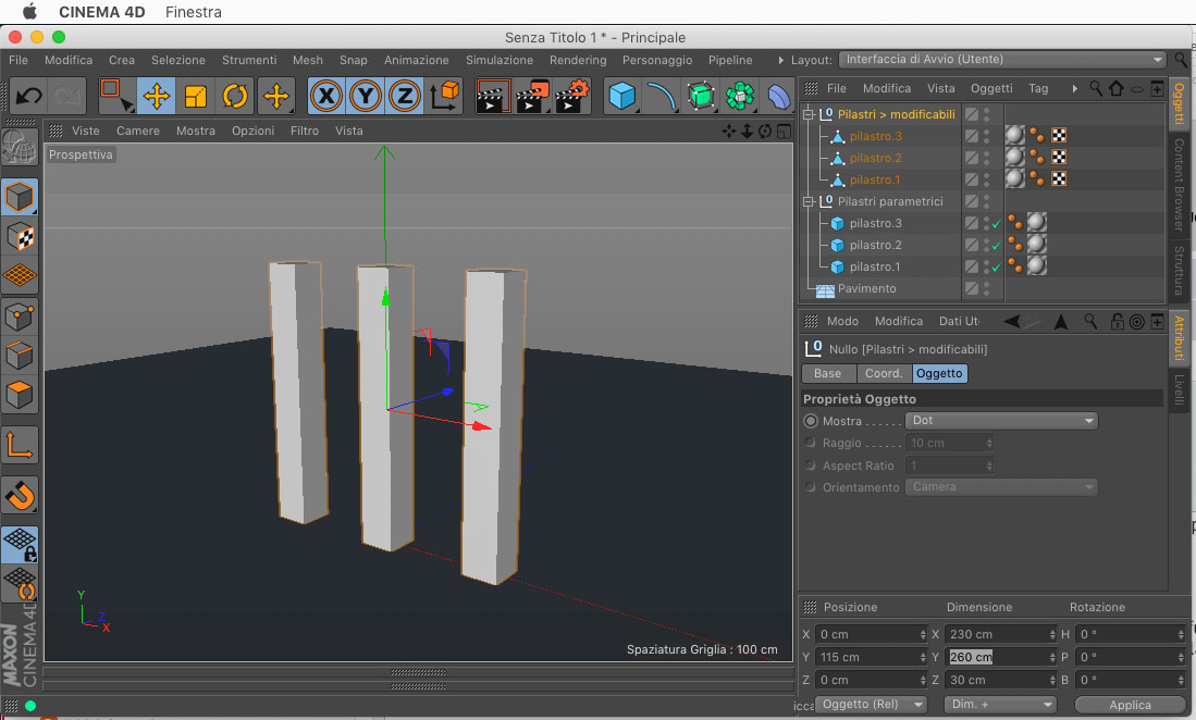

Buongiorno a tutti.
Mi rendo conto che la mia possa sembrare una domanda semplice ma non riesco a venirne a capo (e non sono riuscito a trovare un topic analogo nel forum):
ho una serie di pilastri rettangolari tutti con le stesse dimensioni (ie. 30x30x230 cm). Voglio portare l'altezza di tutti i pilastri esattamente a 260 cm ma nel gestore delle coordinate, con la selezione multipla di tutti gli elementi attiva, mi viene data solamente la possibilità di scalare per pecentuali le dimensioni lungo i vari assi. Potrei anche modificarli tutti manualmente uno per uno ma mi sembra una perdita di tempo.
C'è la possibilità di modificare direttamente, con valori espressi in centimetri, una o più dimensioni di elementi uguali?
Vi ringrazio per la pazienza.
Alessandro
abe3d
Messaggi: 1155
Re: Modifica di elementi multipli
Messaggio da abe3d »
la soluzione più semplice è aggiungere 130434782608696 alla scala 1 (1,130434782608696) (1/230*260)
ottenendo 260 cm di altezza.
Potresti anche settare la base dei pilastri a 0(y) e, selezionando solo i poligoni delle "teste", spostarle a 260 (y)...
Benedette Proporzioni! ;)

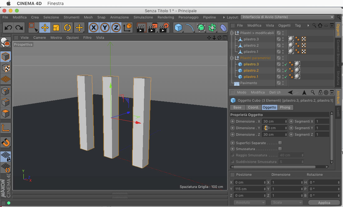

Messaggio da Trystero »
Se i pilastri sono parametrici (cubi ai quali hai assegnato le stesse dimensioni) puoi selezionarli tutti e poi intervenire sulle Proprietà Oggetto, cambiando una o più dimensioni. Le modifiche si applicheranno ad ogni singolo oggetto.
Se sono "modificabili" puoi intervenire sulla scala, come ti hanno già spiegato, oppure puoi raggrupparli e poi modificare le misure del gruppo, ma in questo caso funziona solo se tutti i pilastri sono alla stessa posizione sull'asse Y (altezza). Se modifichi X o Z è l'intero gruppo che cambia dimensioni quindi i pilastri finiscono per spostarsi.
Se in un progetto si hanno tanti elementi identici, la cosa migliore è partire con un oggetto base e poi creare tanti duplicatori. Modificando l'oggetto base verranno modificati automaticamente tutti i duplicatori.
