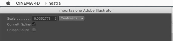

Preciso che la richiesta del valore di scala appare all'apertura del file di Illustrator:
Poi, una volta inserita la prima volta, rimane in memoria per le aperture successive.
