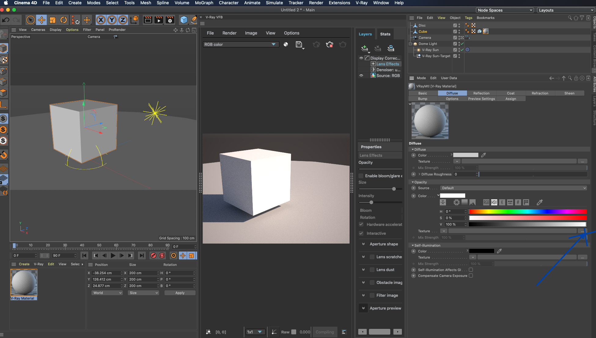

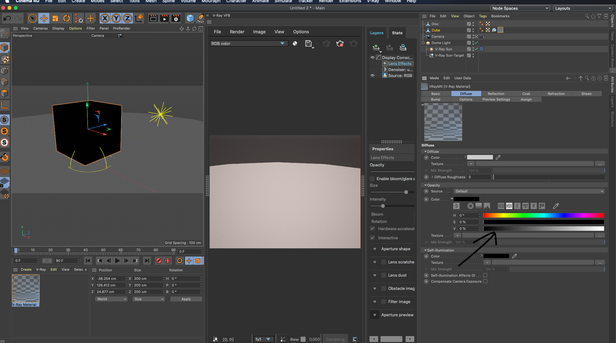

Non credo ci sia più, il programma è stato fatto da capo quindi moltissime cose non le troverai al loro posto, oppure mancheranno del tutto (anche se un sacco di roba deve essere ancora aggiunta). Se vuoi che una funzione venga reintrodotta fanne richiesta al supporto e se ha senso la ripristineranno di sicuro. Nel frattempo puoi fare così, invece che animare il parametro del compositing tag puoi animare il parametro opacity del materiale, dove il bianco corrisponde alla piena visibilità e il nero all'invisibilità, probabilmente ci saranno anche altri modi che ora non mi vengono in mente.
