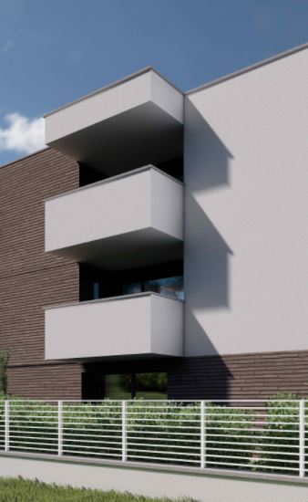

Buongiorno a tutti, avrei bisogno di un consiglio. Sto renderizzando un esterno e mi chiedono di avere le ombre piu contrastate. ho provato a leggere nel forum e trovo mille soluzione ma nessuna funziona . Vi allego un immagine di esempio che mi hanno dato per farmi capire. Vorrebbero le ombre scure come all'interno dei balconi.
Considerate che la mia scena è stata illuminata con phisycal sun +phisycal sky e color mapping exponential.
Premetto che se aumento il darkmultiplaier nelle impostazione del colormapping l' immagine schiarisce e non si scurisce e non ottengo il risultato voluto
Grazie

Comunque digli che l'immagine di riferimento che ti hanno dato è na chiavica! :lol:

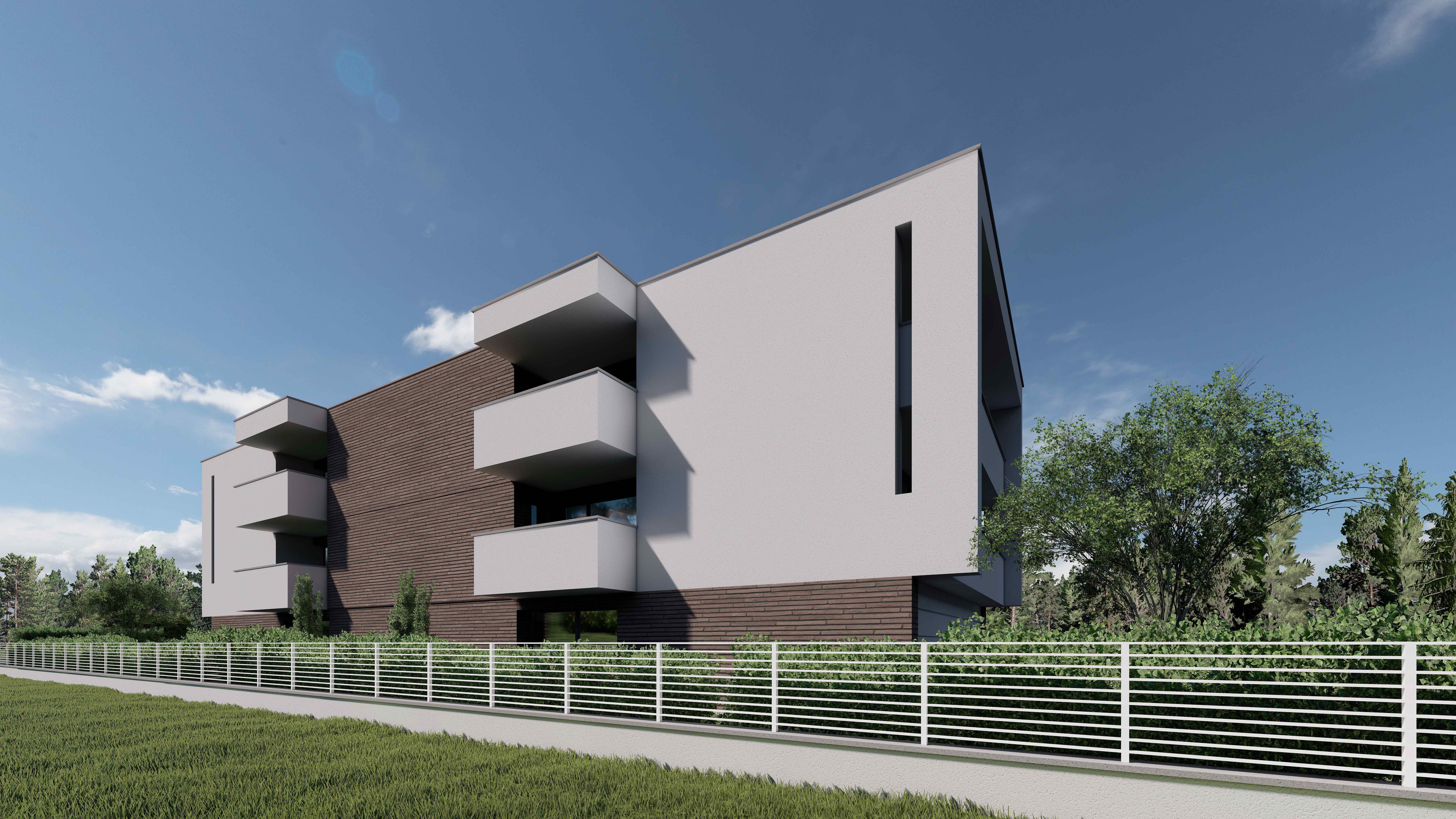

:nono Ma a dire il vero a me piace molto l'immagine, almeno rispetto ai miei standar :nono Ne avevo allegato solo un estratto ma va la metto tutta.
IN ogni caso ho provato con il VFb ed effettivamente riesco a correggere meglio anche se lavora su tutta l'immagine nonostante abbia attivato il canale delle ombre. Mi conviene salvare il canale delle ombre singolarmente e poi lavorarci con Photoshop?

fillo_90@libero.it ha scritto: ↑mar gen 12, 2021 5:26 pm :nono Ma a dire il vero a me piace molto l'immagine, almeno rispetto ai miei standar :nono Ne avevo allegato solo un estratto ma va la metto tutta.
Diciamo che come illuminazione non è male, ma io mi riferivo in particolare al bordo sfocato dell'ombra dei balconi, assolutamente irreale, il sole non produce quelle ombre a meno che l'ombra non sia proiettata a diverse decine di metri dall'oggetto che la produce. :?:

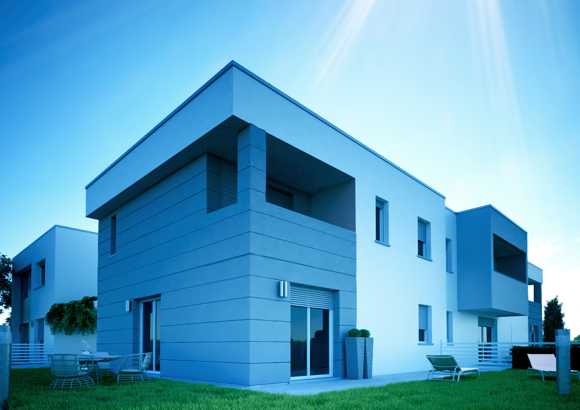

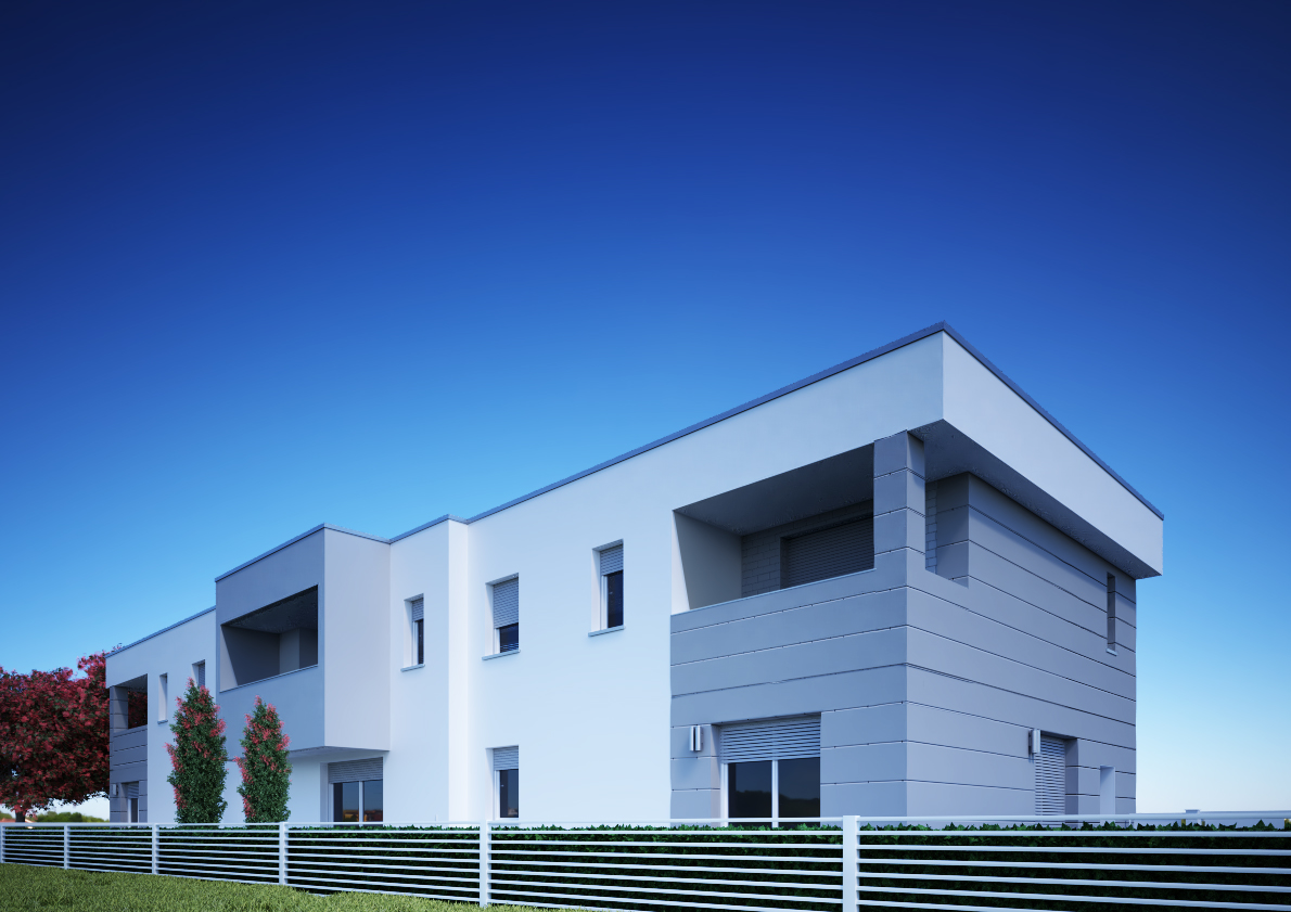

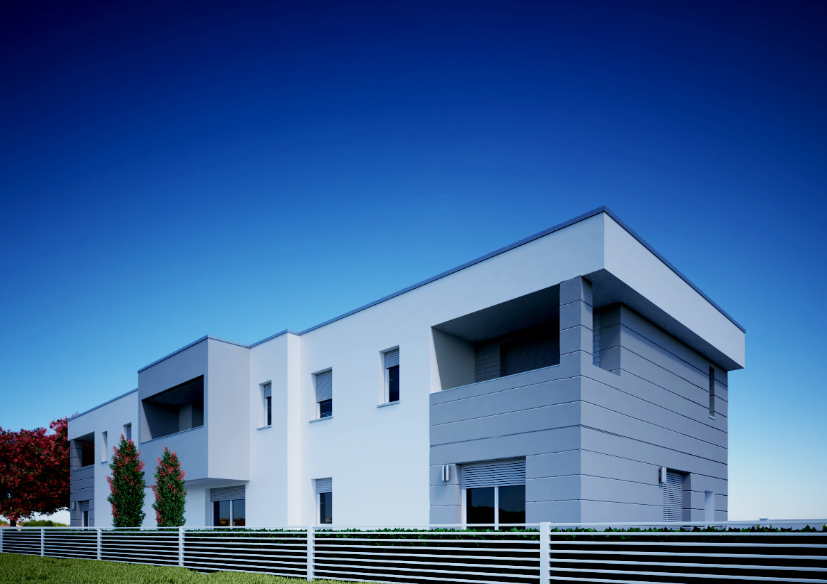

Effettivamente hai ragione. vi allego le mie immagini dove ovviamente non ho ottenuto lo stesso risultato. Ho lavorato un po le regolazioni con Photoshop.
Considerate che comunque non sono riuscito ad ottenere gli stessi risultati con le ombre. E siate clementi, non insultatemi troppo ;)

Usa un po’ di bilanciamento del bianco.

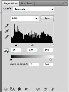

Re: problema ombre
Ti sei dimenticato di farci vedere i parametri!
Comunque per me è buona, puoi agire un po' sui livelli come ho fatto io e sta a posto, per la seconda quoto Sirio bilancia un po' il bianco per non farla venire così azzurra!
