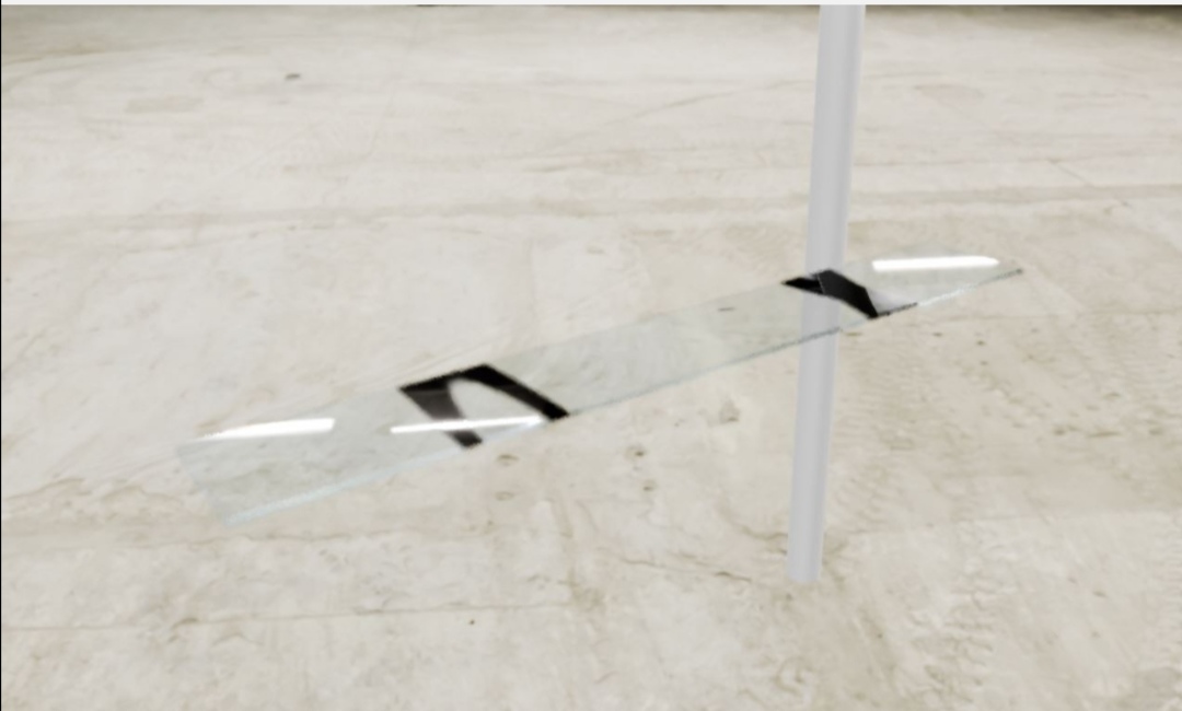

Buongiorno, il procedimento va bene!
Ma non riesco a sistemare correttamente il png o jpg sul mio righello!
Ho modellato un righello preciso come l.immagine ma niente.
Ho inserito tutti i tipi di proieizioni, scalato ecc ecc.
Ma niente!
Ma per le etichette di un ipotetica bottiglia sarebbe la stessa prassi da fare?
Vi ringrazio

Hai provato proiezione cubica e adatta all'oggetto?
