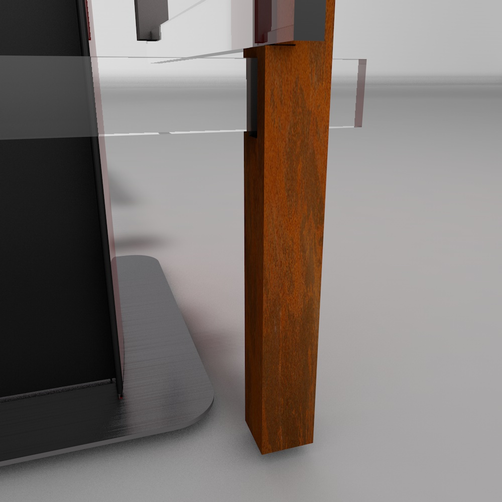

Buonasera a tutti,
sto utilizzando da poco cinema ho inserito una texture corten vorrei capire
se possibile quali settaggi mi occorrono per rendere il materiale più reale possibile.
grazie a tutti

Dovresti postare una foto di riferimento perché la domanda è troppo generica. Purtroppo non c'è un tasto magico et voilà il metallo è servito. :lol:
Dipende da troppi fattori.
progetto 6.jpg (139.83 KiB) Visto 1551 volte
questo è quello che mi viene fuori, però non va ancora bene

Non conosco il motore di Cinema ma vedo che manca di riflessione. Credo non esistano materiali non riflettenti. Alcuni poca ma ce l'hanno. I metalli poi, per loro natura, sono riflettenti quindi ti direi di partire con quello. Potresti usare anche delle mappe da inserire nel canale apposito e magari anche un po' di rilievo tipo bump. Devi curare anche la modellazione, vedo troppi spigoli vivi per esempio.
Messaggi: 3060
Re: Materiali ferrosi
La resa non dipende solo da come è fatto il materiale ma anche da come è illuminata la scena!
Ad ogni modo il corten non ha particolari esigenze di setup al limite puoi mettere la stessa tex (resa in scala di grigi) nel Bump (Rilievo), il resto lo deve fare l'illuminazione che deve essere reale, nel senso che se ad esempio devi fare uno scatto in pieno sole allora devi mettere un cielo fisico, se devi fare uno scatto in studio allora devi costruirti un set fotografico virtuale etc. etc.
