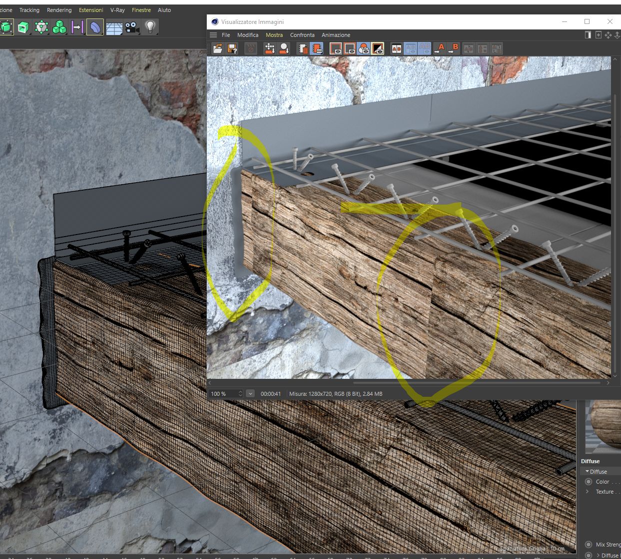

Buongiorno, ho un problema strano: nonostante abbia spuntato "senza cuciture" nel tag materiale (con proiezione cubica) il materiale viene renderizzato con le ripetizioni "lineari". Nella viewport però vengono rovesciate regolarmente..allego screen! Lavoro con R23 e vray5, se faccio una prova con il motore di render di cinema il problema non si presenta. Mi accade ogni tanto, senza una logica precisa..avete idea di cosa possa essere e come risolvere? grazie!

Considera che VRAY o altri motori di rendering non e' detto siano compatibili con le funzioni del TAG, probabilmente VRAY5 non supporta quella funzione :)

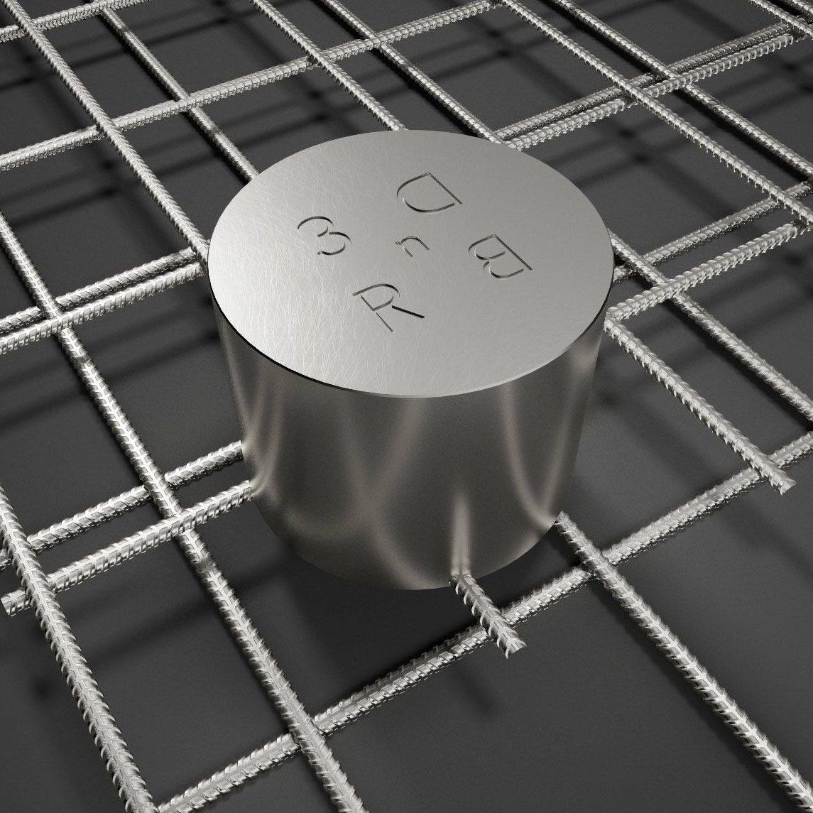

Riguardando l’immagine ho visto la rete elettrosaldata, se ti serve ho sviluppato uno shader apposito;)

Ti ho inviato il tondino per la rete metallica in PM, per il problema della tessitura ti rispondo quì che può essere utile anche ad altri;)
Ho controllato e in effetti non funziona, sento gli sviluppatori e gli dico di sistemarlo, mi sembra una cosa semplice quindi potrebbe essere risolta a breve.
Comunque il problema a monte è che non stai usando una tessitura seamless, cosa che non andrebbe mai fatta, il comando per specchiare le tessiture direttamente dal tag può essere utile per altri motivi ma non per nascondere il tiling dovuto a tessiture mal concepite;)

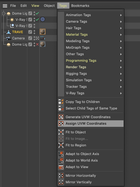

L'ideale sarebbe avere una tessitura ben fatta a monte nel frattempo una soluzione rapida è questa, selezioni l'oggetto della trave e il suo tag e usi il comando assign UVW coordinates, a quel punto la tessitura sarà solidale con la geometria e calcolerà correttamente.

Eh si, avere delle belle seamless sarebbe l ideale, purtroppo non sempre riesco ad avere il tempo di procurarmele o farle=) ho provato con il tuo rimedio ma funziona solo se renderizzo con cpu..se provo con gpu nada, o meglio finchè calcola la light cache vedo il materiale ripetuto correttamente, poi appena passa alla fase di rendering il tiling del materiale cambia :o mai visto
