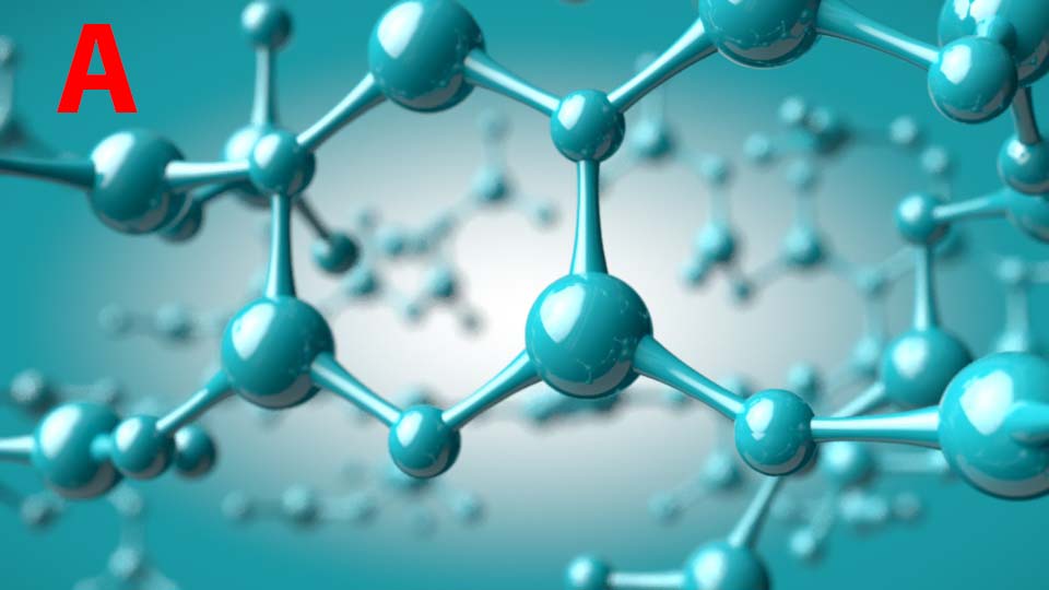

L’effetto finale dovrebbe essere come l’allegato A, il tipico effetto Dof con le molecole vicine nitide e quelle lontane sfocate.

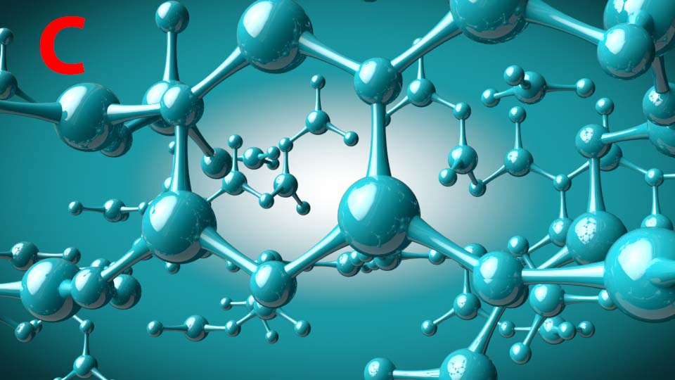

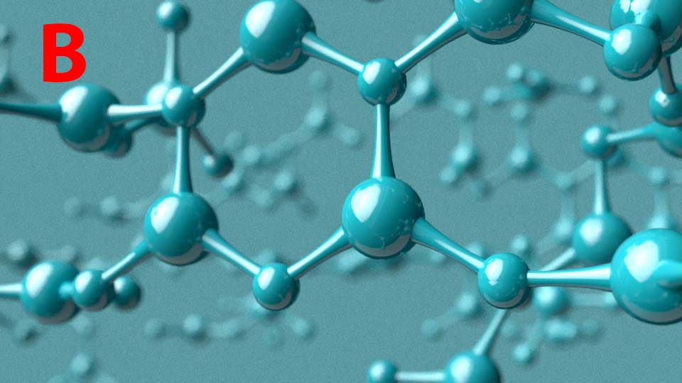

Il problema è che quando attivo il Dof nelle Camere (Morph camera compresa) ottengo il risultato come allegato B dove lo sfondo sfumato si appiattisce. Ovviamente disattivando il Dof ottengo il risultato come allegato C, c’è il fondo ma è tutto nitido.
Tutte le Camere hanno un f-stop di 0.4 e Focus Distance settata in ognuna di esse sull’oggetto inquadrato che deve essere nitido.

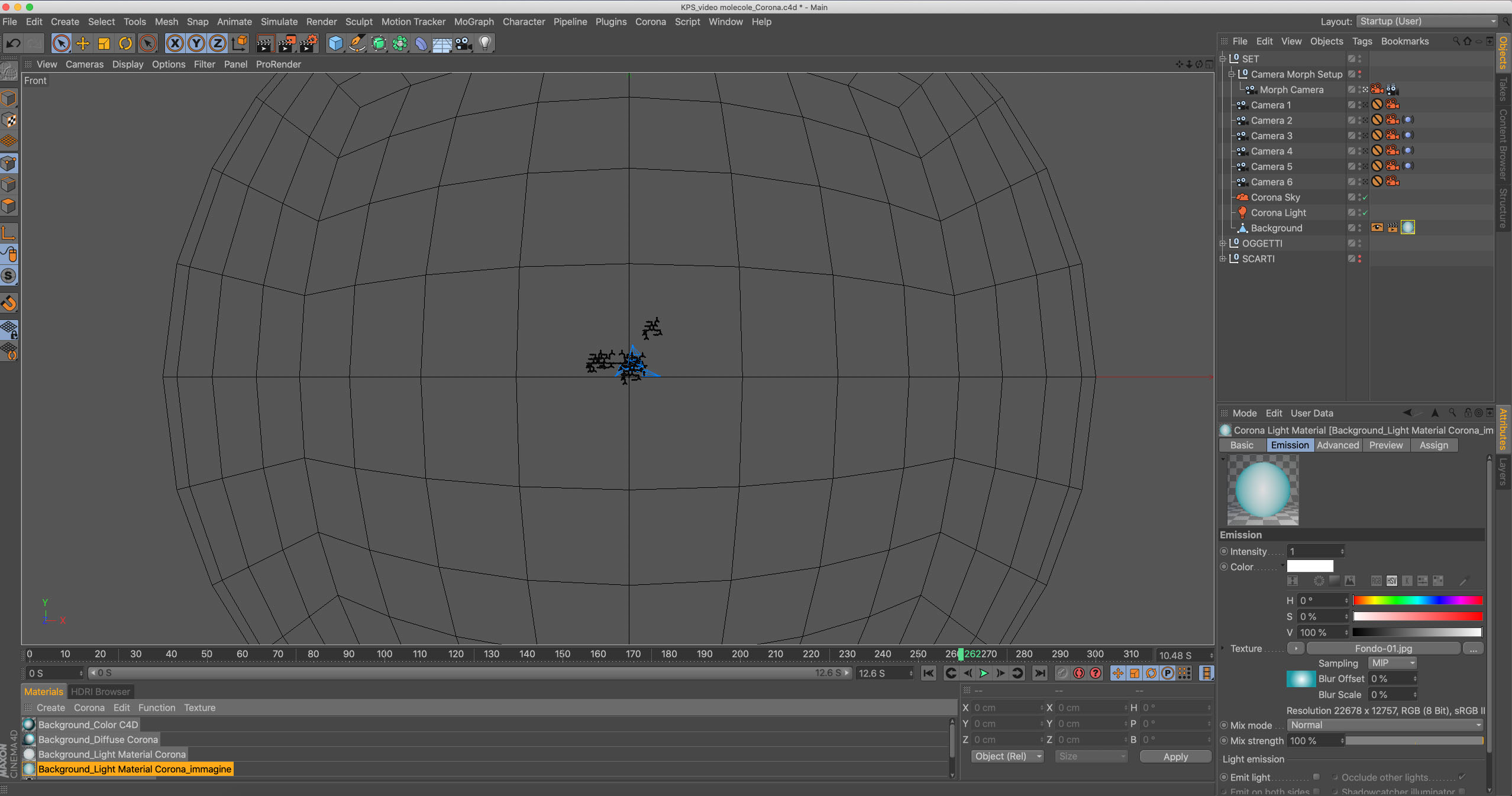

Allego anche una schermata di Cinema 4D per maggiori dettagli, se qualcuno mi può aiutare.
Cosa ho tentato:
- Disattivato oggetto Background e attivato il “Direct visibility override” di Corona inserendo nello slot un Light Material con il fondo desiderato (come un foto-inserimento da corso “Corona render”)
- Applicato il fondo all’oggetto Background in diversi modi: dal canale Color di Cinema 4D, da Diffuse, Light Material, Shadow Catcher di Corona.

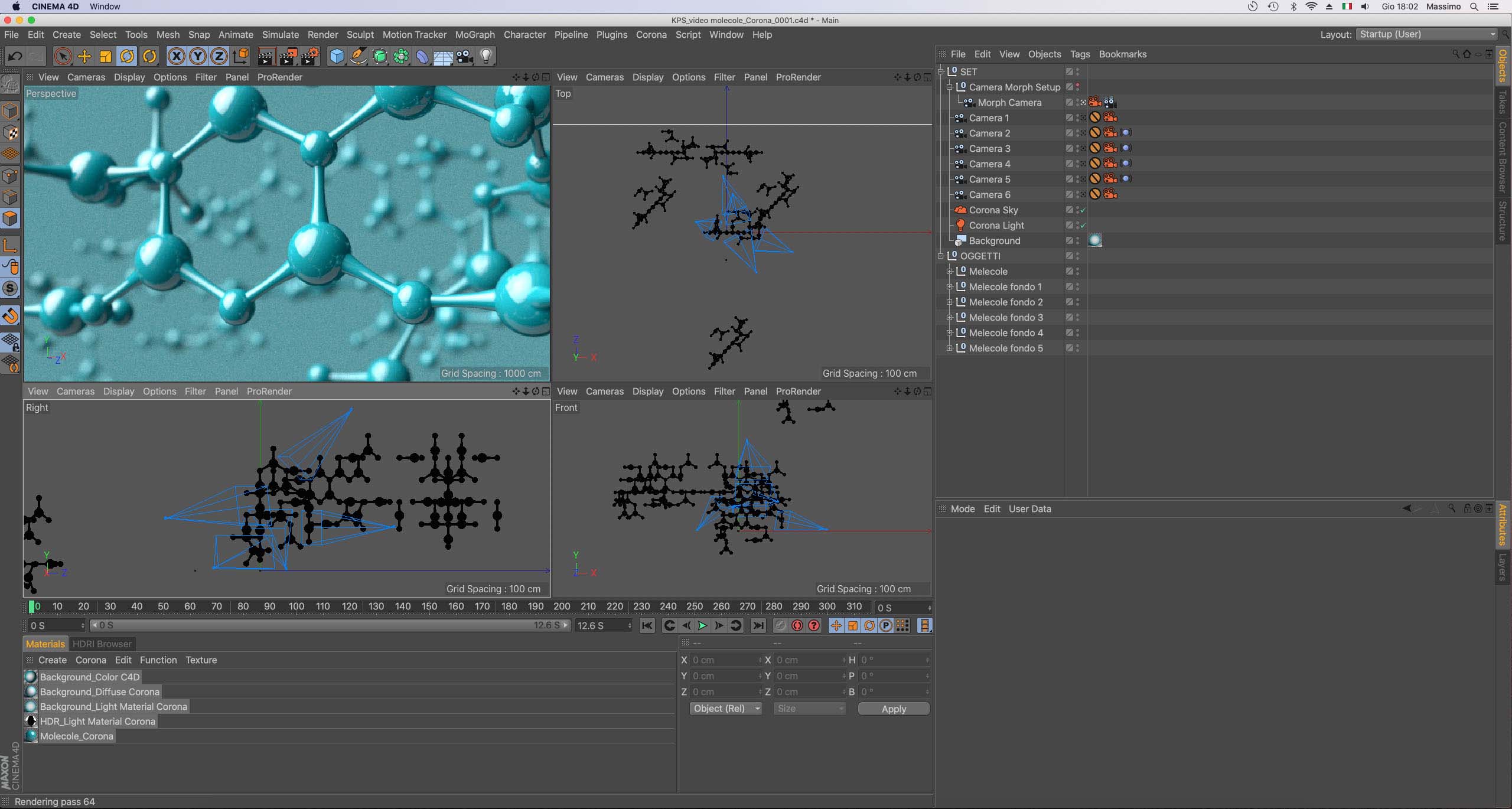

Avevo risolto creando invece una grande sfera che ingloba la scena (come da allegato).
A questa sfera ho applicato un Light Material di Corona con un’immagine esterna del gradiente nel suo canale “Texture” con mappatura frontale disattivando “Emetti luce”; aggiunto un Compositing Tag di Cinema con attivato solo “Visto dalla camera”.
In pratica l’effetto è simile a quello dell’oggetto Background di Cinema: ovunque le Camere puntano si vede sempre la stessa immagine di fondo e l’effetto Dof è possibile anche con Corona. L’unico problema che ho avuto era un piccolo bordo scuro che si creava nei frames che ho risolto da After Effects ingrandendo i fotogrammi importati di un 1%.
