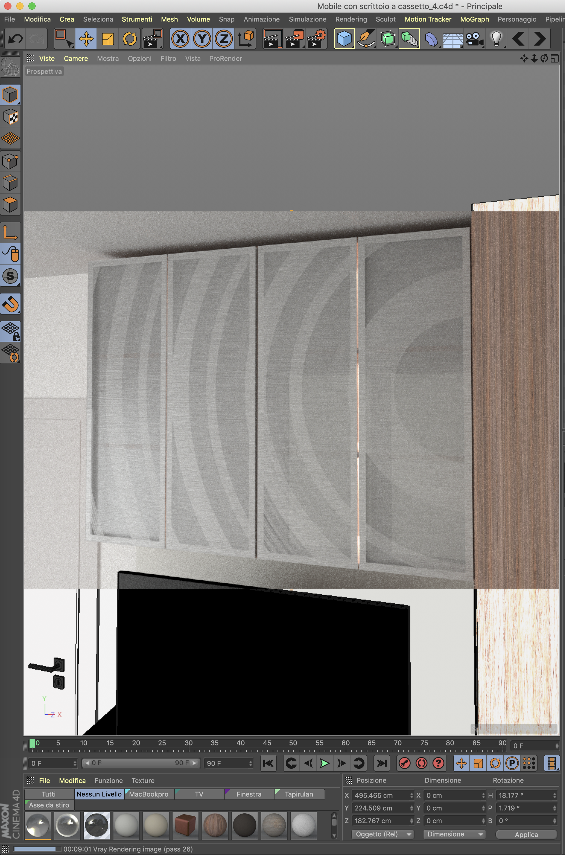

Sto' realizzando il materiale per un vetro per le ante di un pensile. Il carattere del vetro vorrei che fosse bruno-fumè ai bordi e trasparente (o leggermente bruno-fumè) al centro, ma come posso ottenere un vetro con questi due colori?
Oltre a ciò, il vetro risulta essere appena appena trasparente.
All'interno del pensile ho inserito dell'illuminazione, anche forzandone l'intensità per vedere se bypassavo il problema, senza risolverlo.
Ho cercato in più forum, tra cui https://www.c4dzone.com/it/forum/viewto ... te#p205008.
Con l'aiuto di questo nuovo suggerimento ho ottenuto ciò che si vede nell'immagine allegata.
Altro aspetto assolutamente insolito (per me), risulta essere quelle striature concentriche.
Nell'immagine sotto allegata appaiono delle linee che sono le più leggere che mi siano apparse (seguendo le indicazioni del link sopra allegato).
Nelle altre prove effettuate, applicando i vetri che ho in libreria, il risultano delle striature è estremamente più accentuato: come se avessi inserito una bump.
Bump che non c'è.
Senza mai ottenere trasparenza.
(Che possa dipendere da qualche impostazioni di render? Uso Vray 3.7. AA->Progressive; Enviroment con Brightness a 50 e F-stop=3).
Gentilmente, cosa posso fare? :-((

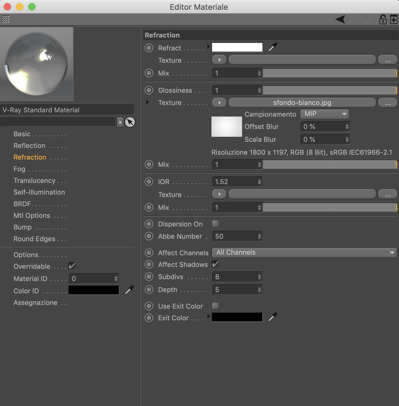

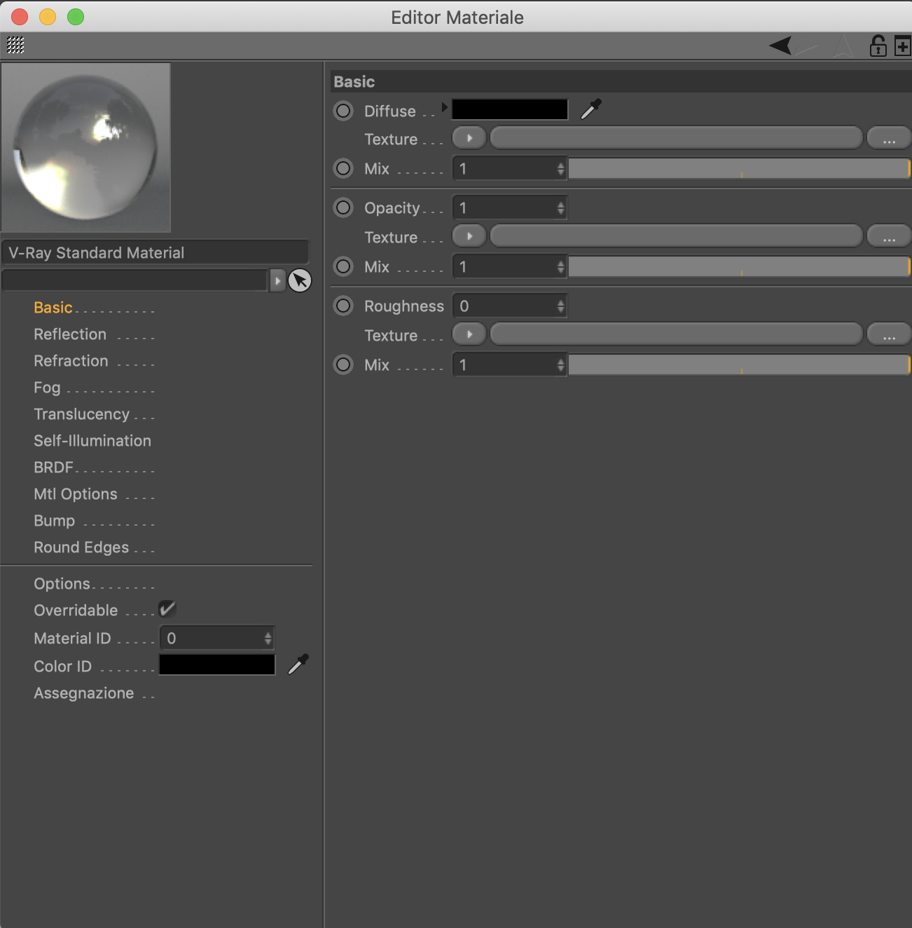

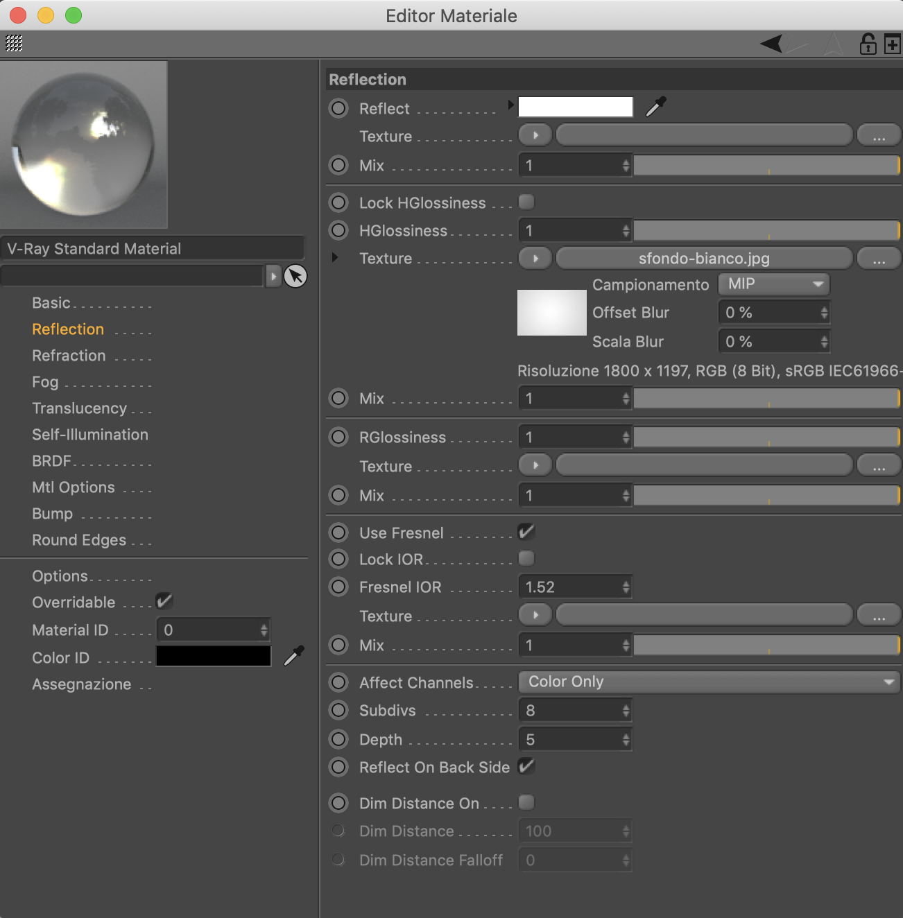

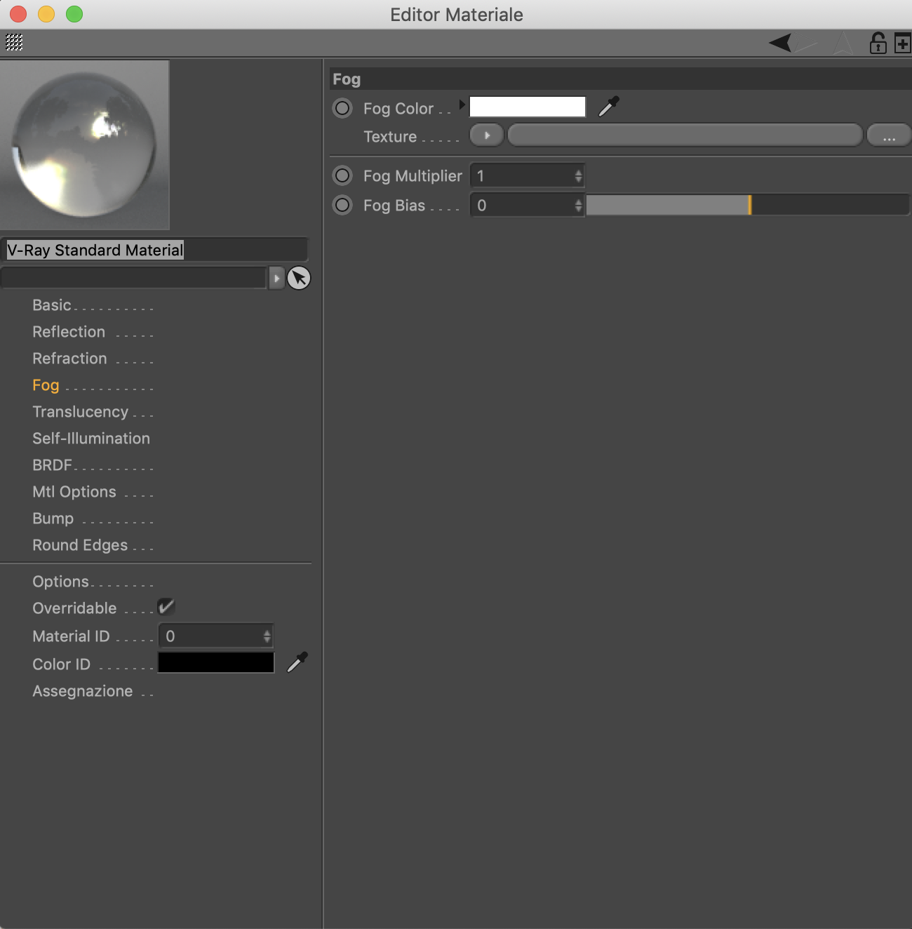

Ho capito che hai seguito le indicazioni di Sirio scritte in quel post ma fintanto che non ci fai vedere degli screenshot di come hai impostato il materiale (seguendo quelle indicazioni), cosa ne sappiamo se hai sbagliato qualcosa o no?
Probabilmente i cerchi concentrici sono dati da qualche sfumatura applicata chissà dove, e comunque i vetri devono essere oggetti separati a cui applicare singolarmente il materiale, oppure il primo è il vetro effettivo e gli altri dovranno essere delle istanze del primo!

Le striature concentriche appaiono probabilmente perché hai superfici complanari, controlla la geometria. Per quanto riguarda il materiale potresti postare una foto di ciò che vorresti ottenere? nel link che hai messo spiegavo come fare un vetro satinato che è una cosa differente rispetto al vetro fumé.

Allego gli screenshot del materiale vetro e un'immagine del vetro che vorrei ottenere.
Il mobile l'ho realizzato con Interiorbuilder e, in effetti, le ante le ho realizzate "doppie" per poter avere un'apertura uniforme: un'anta fa solo da telaio e l'anta sovrapposta fa il vetro. Ho fatto in questo modo per controllare i gradi di apertura, è tutto più uniforme e veloce.
E' più semplice mostrarlo allegando il file .
