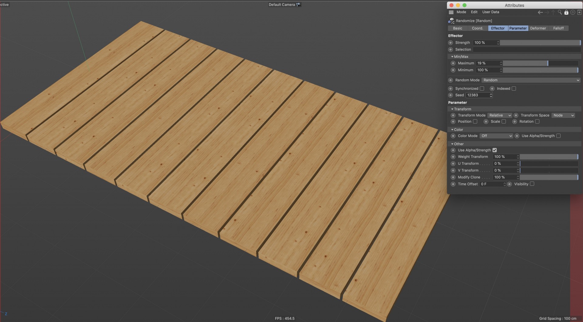

Messaggi: 3567
Re: Variazione mappe su oggetti inseriti nel cloner
vittoriolippolis ha scritto: mer mar 03, 2021 10:13 am Ciao e grazie per la risposta. Ho testato questo tuo metodo però il risultato è che mi applica in maniera randomica non la texture ma semplicemente come vengono distribuite le due copie che ho creato. Di conseguenza ho due doghe differenti che vengono ripeture in maniera casuale, vorrei qualcosa che mi permettesse di randomizzare tutta la texture :(
hum..sicuro di non aver saltato qualche passaggio? È importante che sul random effector ci sia la voce "modify clone" al 100%
