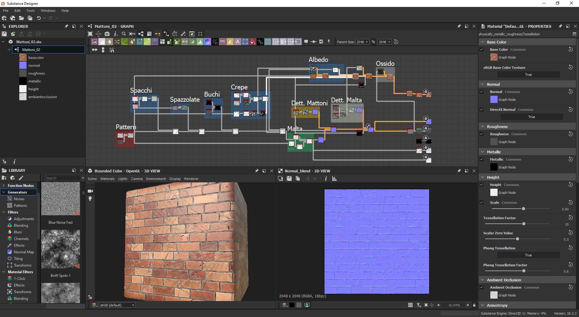

Questo materiale l'ho creato in un paio di ore su Substance (e sono praticamente agli inizi). Su cinema, con i procedurali interni ci avrei messo giorni e non avrei sicuramente raggiunto il dettaglio ottenuto con Substance. Ah, è tutto procedurale e parametrico ovviamente.

No, decisamente no. Tralasciando il fattore tempo (che è essenziale perchè il nostro tempo è "prezioso") ti faccio un esempio:
Come puoi vedere:
- i mattoni non hanno lo stesso colore
- il colore è dato da un gradiente che tramite alcuni nodi lo randomizza SOLO sui mattoni
- le crepe non sono continuative, ovvero si interrompono e si randomizzano sui mattoni adiacenti (evitando la cosa fastidiosa che succede quando mixi una texture di noise su photoshop o su cinema, ovvero la continuità). Non so se mi sono spiegato.
Questo esempio prende 2 o 3 dei tantissimi nodi di Designer che ti danno la possibilità di fare questo.
Ci sono moltissimi altri operatori o nodi che in Sub Designer ti permettono di fare cose che Cinema o 3ds o blender non hanno, semplicemente perchè sono software diversi.
Se hai bisogno di creare semplici imperfezioni su materiali va benissimo Cinema, se vuoi creare materiali complessi, realistici, parametrici (quindi variare alcuni valori e in automatico si aggiorna) purtoppo no.
Spero di essere stato chiaro :)
