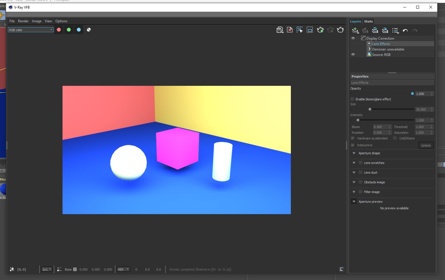

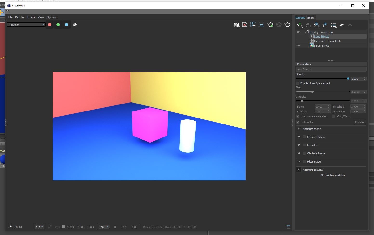

Ciao a tutti, sto provando il nuovo V-ray 5 e sto riscontrando un grosso problema: quando nella scena è presente una sfera (indifferentemente dal materiale applicato) e lancio un "Interactive Render" è tutto ok; ma quando lancio il render definitivo la sfera non viene più visualizzata!
è possibile che sia un Bug???
allego due immagini:
01 - Interactive Render.JPG (98.31 KiB) Visto 3693 volte
02 - Render Definitivo.JPG (96.23 KiB) Visto 3693 volte
la scena è esattamente la stessa....
sono davvero perplesso!!!!
PS: già che ci sono chiedo anche se qualcuno conosce un modo "veloce" per utilizzare le immagini salvate da Vray (.vrimage) ed utilizzare i livelli in Photoshop. ho sentito parlare di Proexr ma non sono riuscito a caricare il Plugin sul mio photoshop!!
Grazie in anticipo,
Michael

Credo sia una bug. Seleziona la sfera, schiaccia il tasto c e riprova.

se converto la sfera in una mesh allora nel render diventa visibile!!!! ...manon è che devo essere obbligato a non utilizzare pù la sfera come oggetto parametrico adesso.... vero??? è un Bug! ..come lo sistemo??

Ciao Michael, basta deselezionare l'opzione "render perfect" dall'oggetto sfera e te la calcolerà, penso sia stata una svista perché da quello che mi ricordo è un problema che era già stato risolto su vecchie build, in ogni modo lo riporterò agli sviluppatori.

Grazie Sirio!!! ...per la sfera ok, tolgo la spunta e sono a posto. riguardo a PS invece è un po' più complesso: lavoro in un ufficio e lavoro in un team di persone che devono poter mettere mano ai miei render quindi è impossibile che venga fatto tutto da Cinema. in più non avreio il tempo materiale da dedicare alla post produzaione per ogni singolo render che devo realizzare visto che da me si lavora per "miliardi si soluzioni per ogni singola cosa" ... diventerei matto (già così vi assicuro che ogni tanto perdo le speranza per il la mia sanità mentale).
