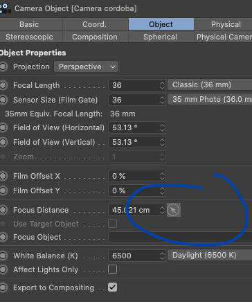

Ciao a tutti, ho bisogno del vostro aiuto, sto realizzando una scena in cui ci sono delle bottiglie che ruotano seguendo una spline circolare, vorrei che venisse messa a fuoco solo la bottiglia esattamente davanti alla camera, e non le altre, però non è un unica bottiglia a dover essere a fuoco, ma ciascuna bottiglia dovrà andare a fuoco quando passerà davanti alla camera e poi passare di nuovo in fuori fuoco, sapete dirmi come fare?

Ciao Arianna, se ho capito bene quello che ti serve ti basta una messa a fuoco fissa, tanto poi sono le bottiglie a muoversi e quindi entrare e uscire dalla zona a fuoco. Per mettere a fuoco un punto preciso seleziona la freccia indicata nell'immagine e clicca sull'oggetto che vuoi avere a fuoco, una volta attivata la profondità di campo vedrai chiaramente l'effetto. Non so che motore di rendering stai utilizzando ma a prescindere ti consiglio vivamente di studiare un minimo di teoria sulle fotocamere reali e ti aiuterà a comprendere meglio come usare gli stessi strumenti sui vari motori.

Grazie mille, non capivo davvero come fare per tenere a fuoco un punto fisso indipendentemente dalle bottiglie dietro e grazie del consiglio

in alternativa puoi crearti un oggetto (io di solito faccio una piccola sfera) nel punto in cui vuoi che sia a fuoco e poi lo nascondi nel render ma tieni visibile nell editor e poi trascini questo oggetto nella casella "focus object" che vedi nello screen qui sopra. Questo ti permette di muovere il fuoco se ti servisse!!

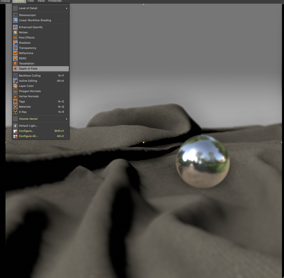

Visto che ti servono consigli ti ricordo anche l'opzione di previsualizzare il DOF nella viewport, unica accortezza se usi motori esterni potrebbe non essere rappresentativo del risultato finale.

Okay grazie mille davvero, l'ho appena provato e mi dà l'idea di ciò che sto facendo senza tutte le volte fare il rendering, grazie davvero, sto preparando un'esame per l'università e a volte mi trovo a voler fare delle cose di cui però non ho tutte le conoscenze per poterle portare a termine. Grazie dell'aiuto
