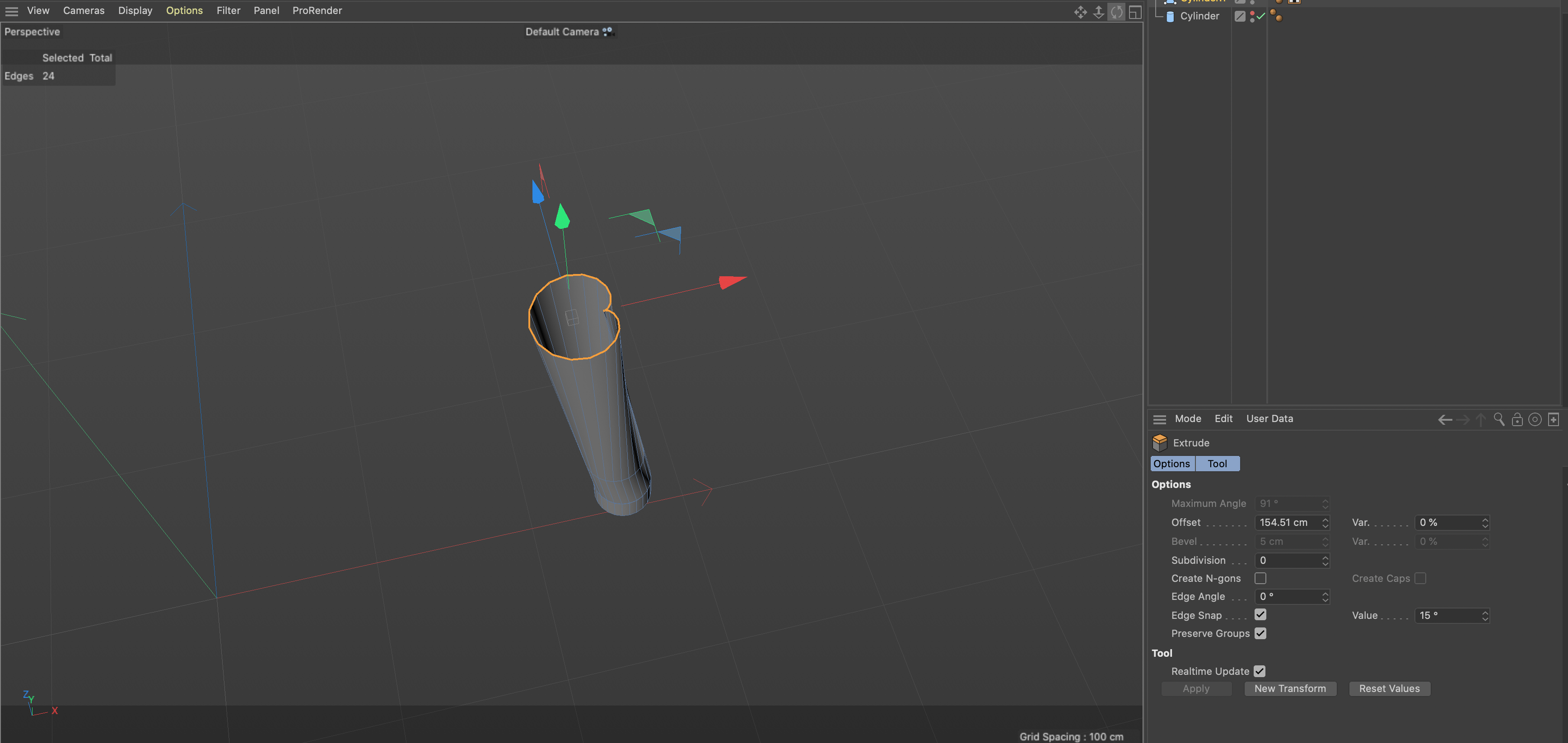

Ciao a tutti,
Sto cercando di estrudere questo cilindro più volte.
Alla seconda estrusione mi succede questa cosa, ovvero mi si piega internamente da un lato ma
non capisco perchè.
Grazie in anticipo

ma in che senso estrudere un cilindro? sei partito da un cerchio e poi hai applicato l estrusione o stai "tirando" i punti di un cilindro già fatto? Se stai facendo in quest ultimo modo vedi di aver selezionato tutti i punti (dallo strumento selezione, togli la spunta "solo elementi visibili"!

Probabilmente durante l'estrusione dei lati, c'e' qualche lato che non e' perfettamente dritto e lui ovviamente tenta di fare una media dell'inclinazione e puo' capitare questo.
Ti consiglio di usare un metodo di forzatura dell'estrusione senza il comando estrudi in lati. Seleziona i lati dell'oggetto ma rimani in MUOVI + LATI, tira la freccia verticale con il CTRL o CMD su mac, e potrai estrudere i lati verso l'alto senza far pensare a cinema la direzione corretta :)

Grazie mille 😊
