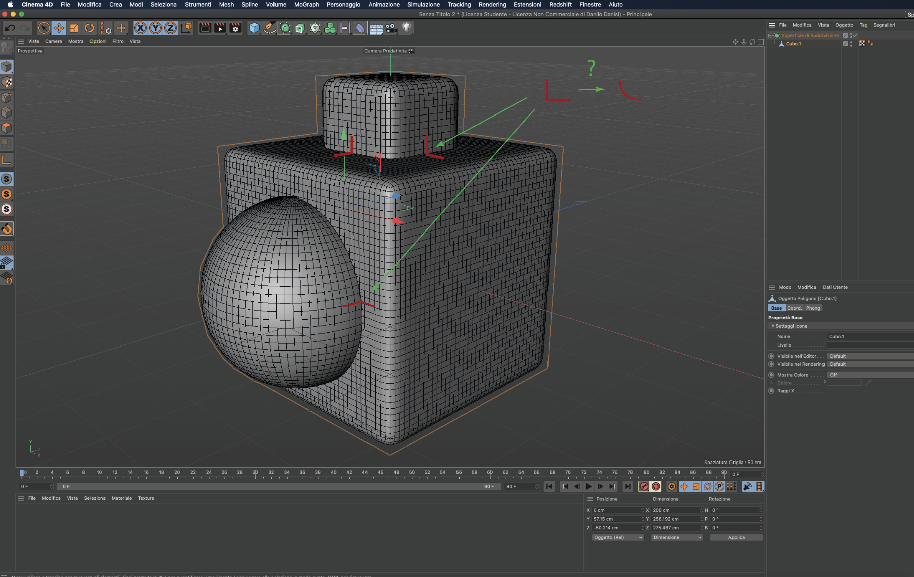

ma qual'è il metodo più veloce per ammorbidire un incrocio di due superfici perpendicolari ?
Un'immagine è meglio di mille parole, allego screenshot dove aggiungo indicatori visivi per rendere l'idea.
Voglio dire: nell'esempio che vi allego, se io converto questo oggetto (inizialmente 3 geometrie parametriche convertite in unico oggetto con connetti e cancella) in hypernurbs, C4D mi ammorbidisce correttamente tutti i lati degli oggetti, ma NON l'incrocio tra questi (ovvero il "confine/incrocio" tra la sfera ed il box, o il "confine/incrocio" tra il box grande e quello piccolo nella parte superiore).
Come faccio a fare uno "smooth" di queste superfici angolari, ovvero renderle più morbide ? (come se convertissi un punto vettoriale angolare in uno curvo)
Grazie mille e mi scuso per la domanda banale.

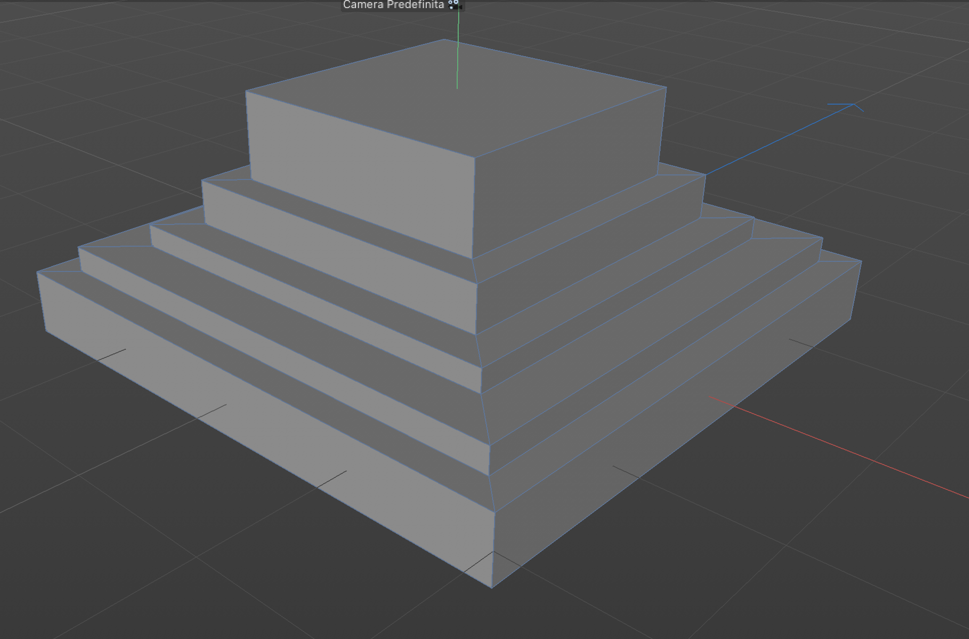

Grazie master, credo di aver capito il problema, quando mi parli di saldatura. In effetti se creo una struttura a "scala" (scala di un palazzo intendo, quelle che utilizziamo per salire i piani dei palazzi ! :-)))) ) attraverso la normale estrusione progressiva dei lati, e dopo, applico un modificatore tipo hypernurbs o smooth, effettivamente "ammorbidisce" tutti gli angoli, sia quelli concavi che convessi, perchè sono effettivamente ben saldati. (estrusioni)
Ma allora provo a ribaltare la domanda: se io ho due box, uno grande ed uno piccolo, posizionati un pò come una piramide azteca (box piccolo sopra il box grande), e li unisco con una booleana, o con un escludi e cancella, poi dopo c'è verso di pulire e saldare le superfici in automatico? IL comando ottimizza (modifica punti attivata) ricordo che faceva una cosa del genere, ma comunque non la risolvo. Se applico un hypernurbs, riconosce effettivamente solo gli angoli "convessi" (meglio: ovvero quelli appartenenti alle geometrie originarie)
Grazie, è l'ultima domanda :-)
Schermata 2021-03-24 alle 16.24.45.png (753.8 KiB) Visto 2364 volte

No purtroppo con le booleane intersecando i cubi ottieni solo dei tagli casuali e fatti in automatico, difficile poter ripulire il tutto. La cosa migliore e' modellare direttamente dalla base alla parte alta gli scalini facendo le estrusioni interne dei poligoni , praticamente usando estrudi ed estrudi internamente arrivi a fare una cosa del genere che ti allego, ovviamente poi bisogna dare dei giusti tagli di coltello ai 4 angoli e ancora da un lato dello scalino e l'altro per poter diminuire la lo smooth che la sub-D fa :)
Screenshot 2021-03-24 at 16.38.09.png (470.96 KiB) Visto 2362 volte

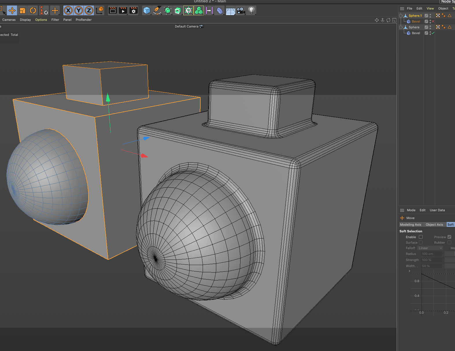

Per il primo esempio io farei una cosa così, unisci i tre volumi, selezioni le linee necessarie e aggiungi un bevel deformer:

ti ringrazio, è quello di cui avevo bisogno, ma che metodo hai utilizzato per "unire" i volumi ?
