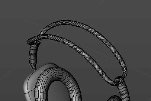

Salve a tutti,
Vorrei chiedere se avete consigli su come realizzare la parte superiore di queste cuffie.
La parte centrale traforata che si trova tra i due archi realizzati con dei cilindri.
Grazie dell'aiuto :)

Diciamo che dipende dal dettaglio che vuoi raggiungere...se devi fare dei particolari da paura, dovrebbe essere realizzato tramite una trama 3D, non da poco...se invece lo vedi distante, un foglio poligonale con sopra applicato un materiale in canale alpha che "fora" la superficie :)

Come suggerito un buon materiale dovrebbe bastare (se vuoi ti posso inviare le tessiture che ho usato per questo che come concetto è simile: https://www.3dtutorialandbeyond.com/wp- ... st0002.jpg ), altrimenti ti modelli una griglia delle dimensioni giuste e con il surface deformer la adatti alla forma di cui hai bisogno.

Ok grazie. Sto provando ma ho delle difficoltà con il surface deformer. Non riesco a modificare nulla

se sei alle prime armi usa una buona tessitura e via ;) con il surface deformer puoi ottenere risultati perfetti ma richiede una certa conoscenza del software e molti passaggi in più
