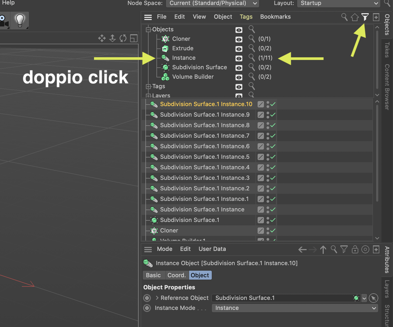

Re: Esportazione e istanze
Beh ma ci metti un attimo da questo pannello...

Grazie ... non avevo capito ... in effetti così si fa presto e sei sicuro di non perdertene una.
