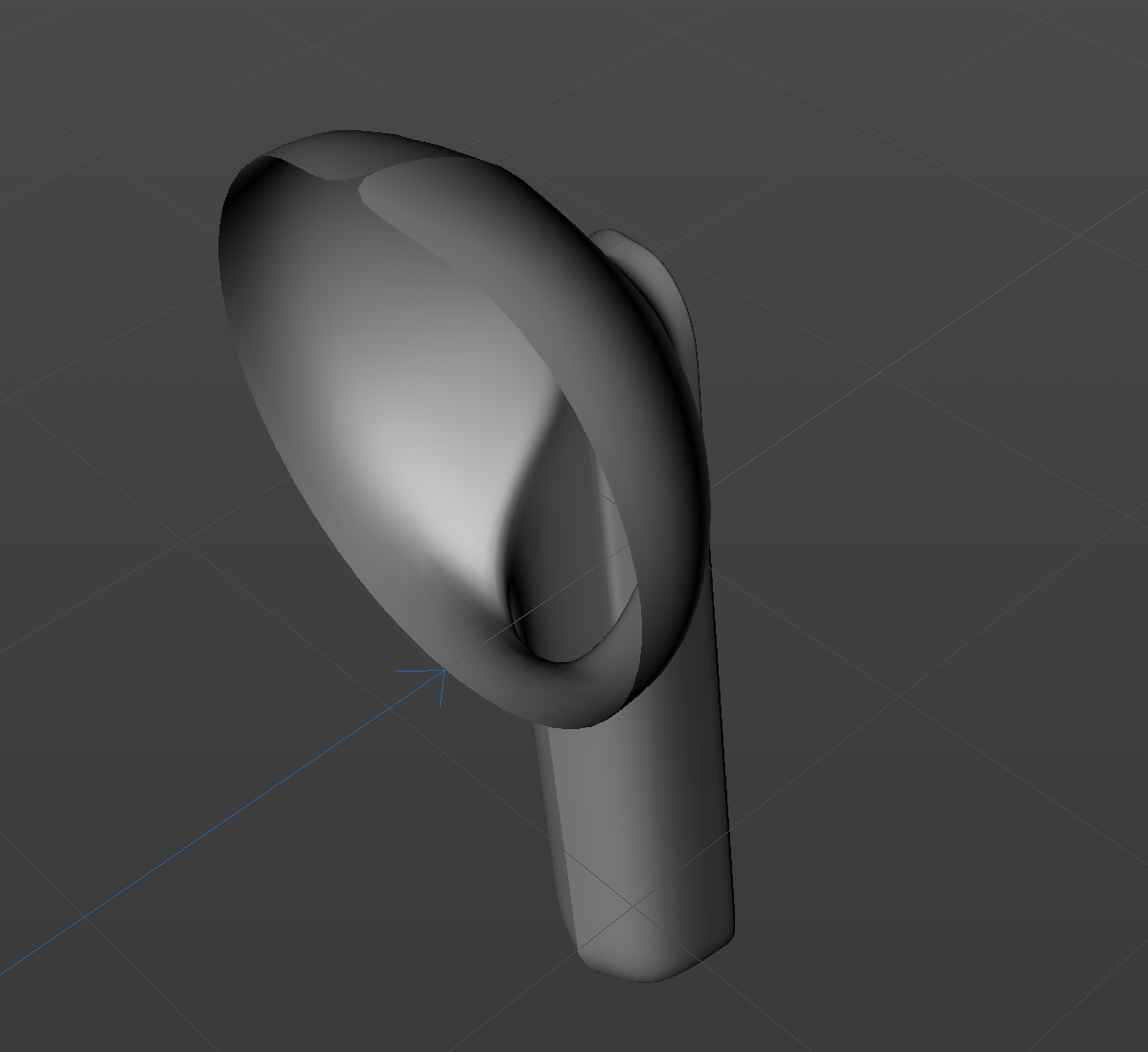

Ciao a tutti! Scusate sto cercando di modellare un tipo di cuffiette AirPods.
Quando vado a creare una simmetria, non mi viene in maniera pulita ma sorgono degli spigoli. Ho provato a modificare i punti ma nulla.
Avete dei consigli o qualche metodo che funzioni ?
Grazieeeeee

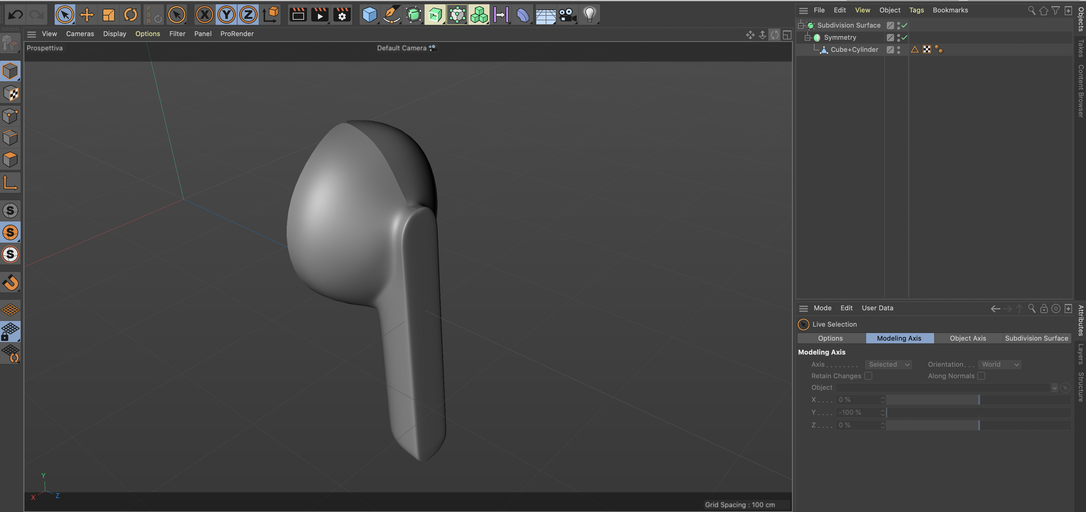

mhhh dalla seconda immagine sembra che la superficie curva non vada in tangenza con la sua simmetria, quindi che non incida perpendicolarmente sull asse. Non so se mi sono spiegato=) quel triangolino vuoto invece dipende quasi sicuramente dalla superficie di suddivisione che hai applicato!

Si infatti immaginavo. C'è per caso un modo per allineare i punti in modo tale che siano tangenti? O mi conviene rifarlo da capo?
Grazieeeee

dipende come hai fatto la superficie! se tramite delle spline basta regolare la curva (quei braccetti che escono dai punti selezionati) oppure se hai usato qualche altro metodo sempre spostando i punti della tua superficie...!
