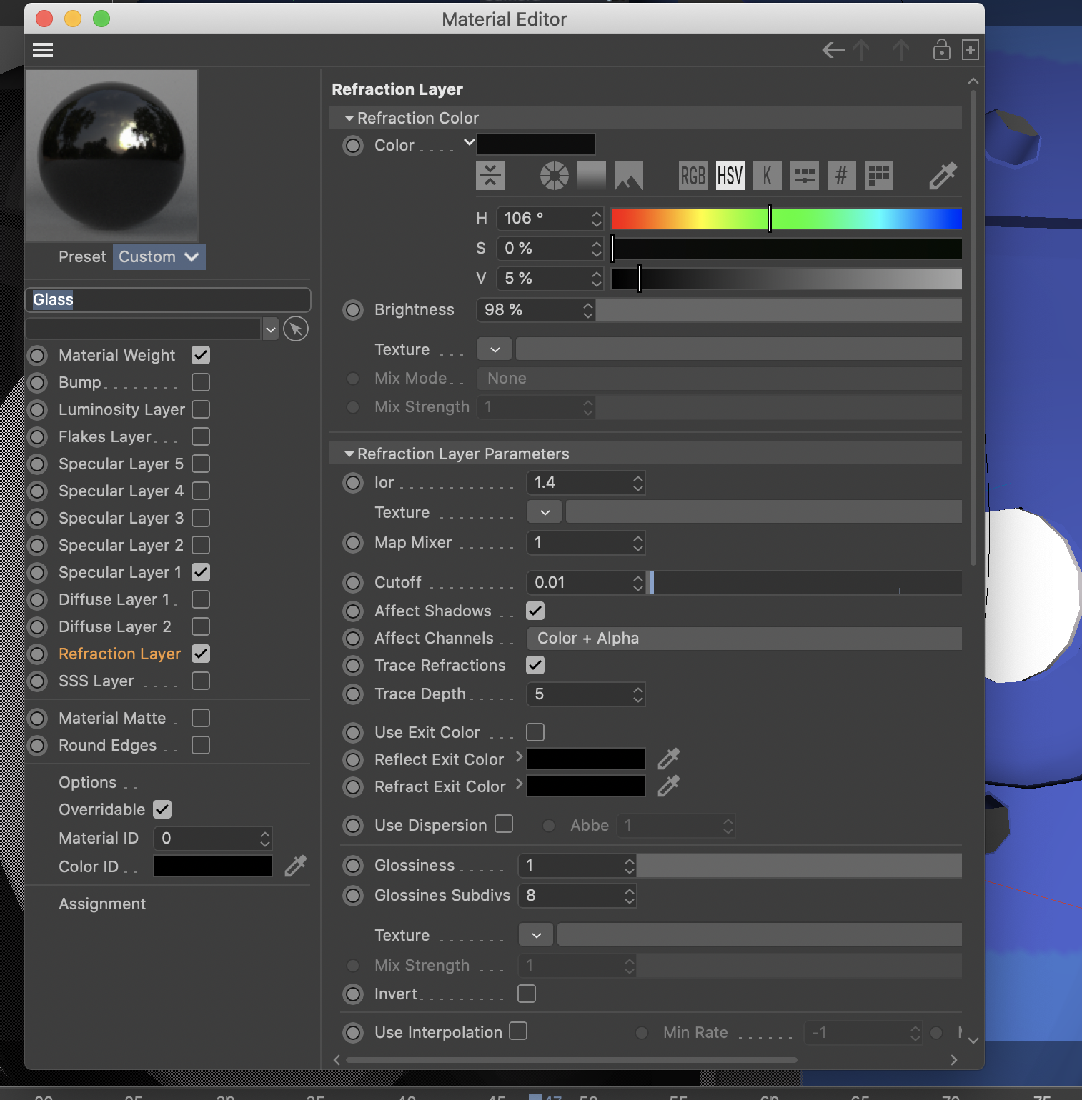

Ciao a tutti! Dovrei riuscire a renderizzare questo orologio Apple Watch. Trovo difficoltà nel realizzare questi materiali esatti.
Dovrei poi andare a creare una piccola animazione.
Avrei due domande...
1) La prima è come creare questo tipo di vetro Ion che mi risulta essere molto lucido, metto la foto qui sotto se può aiutare. Renderizzo con Vray.
2) La seconda domanda riguarda l'animazione quindi non so se è il posto giusto. Volevo sapere quale illuminazione mi conviene se una spot light, o una rectangle light o altro.
Vi ringrazio in anticipo. Vi posto la foto dell'apple watch e di quello che sto cercando di fare io.

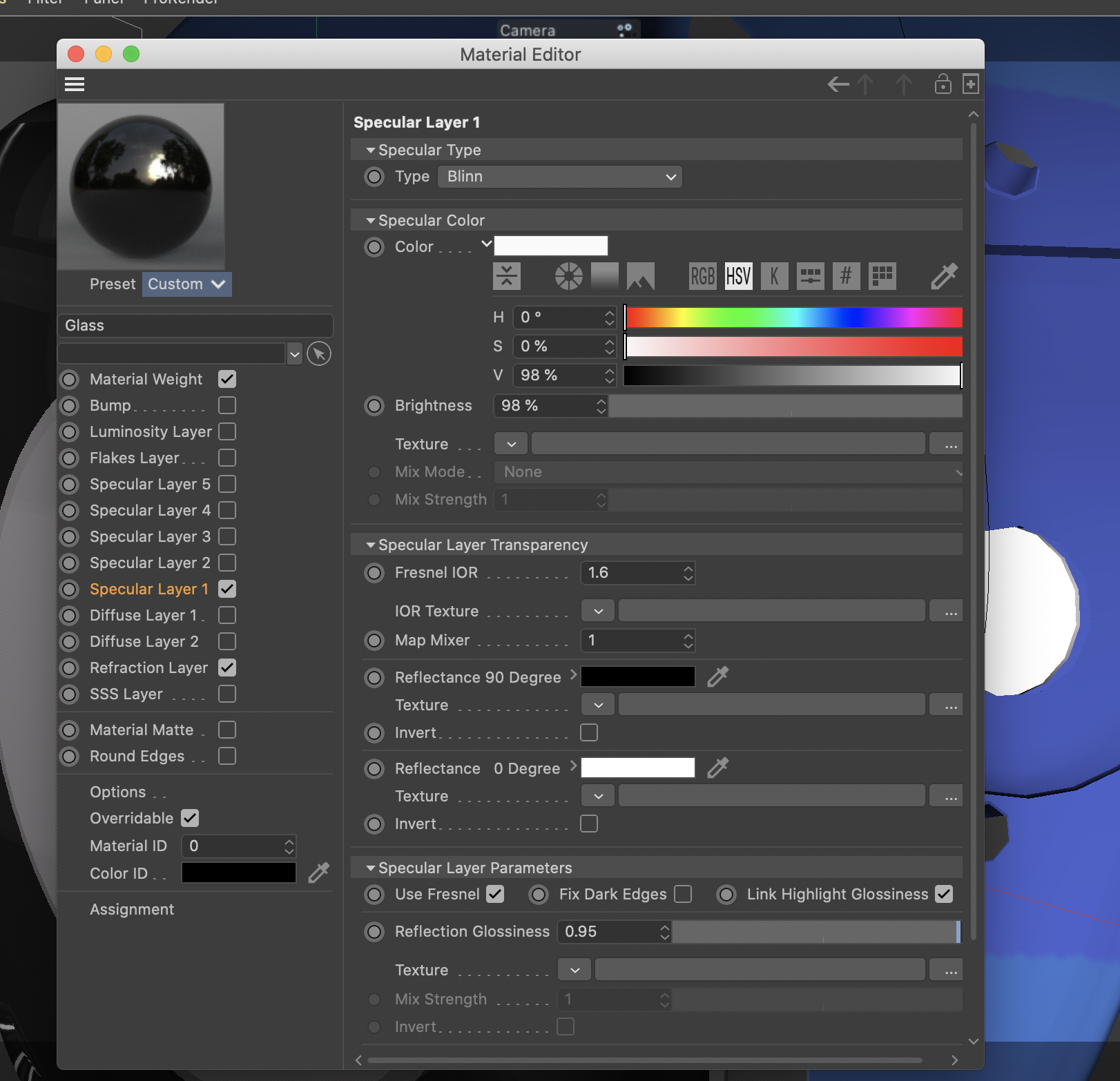

Secondo me il vetro normale con un buon 96% di trasparenza e una bella dose di riflessione dovrebbe andare bene!
Per il discorso dell'illuminazione dovresti ragionare come un fotografo e crearti un set fotografico o al limite affidarti ad una HDRI da Studio, qualcosa free la dovresti trovare!

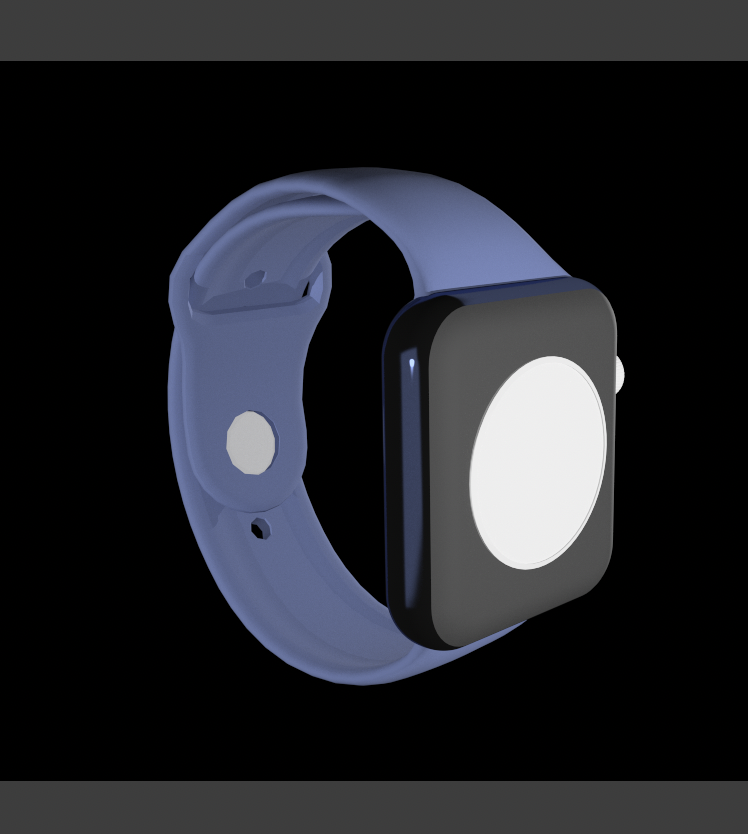

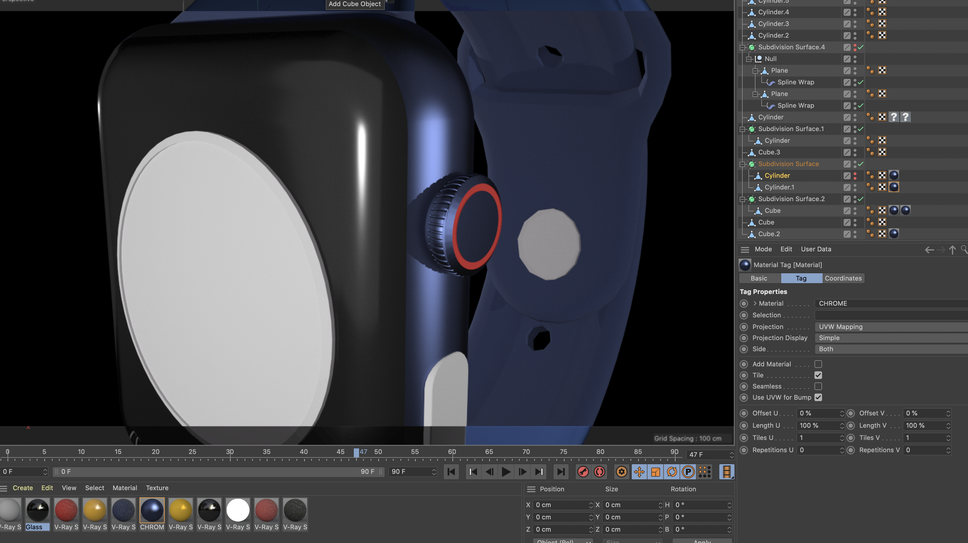

Ok grazie. Ti mostro cosa viene.. per sapere se secondo te ci sono miglioramenti da fare. Sulla parte metallica devo dire che sono abbastanza soddisfatta

Un vetro dovrebbe essere trasparente, come puoi vedere anche dalla sfera della preview del materiale il tuo non lo è;)
Messaggi: 3060
Re: Vetro Ion
Esatto, perché non è trasparente?
