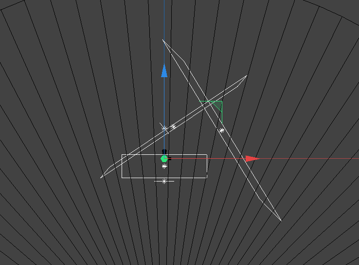

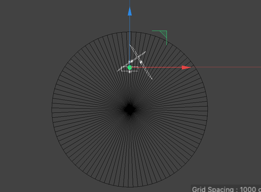

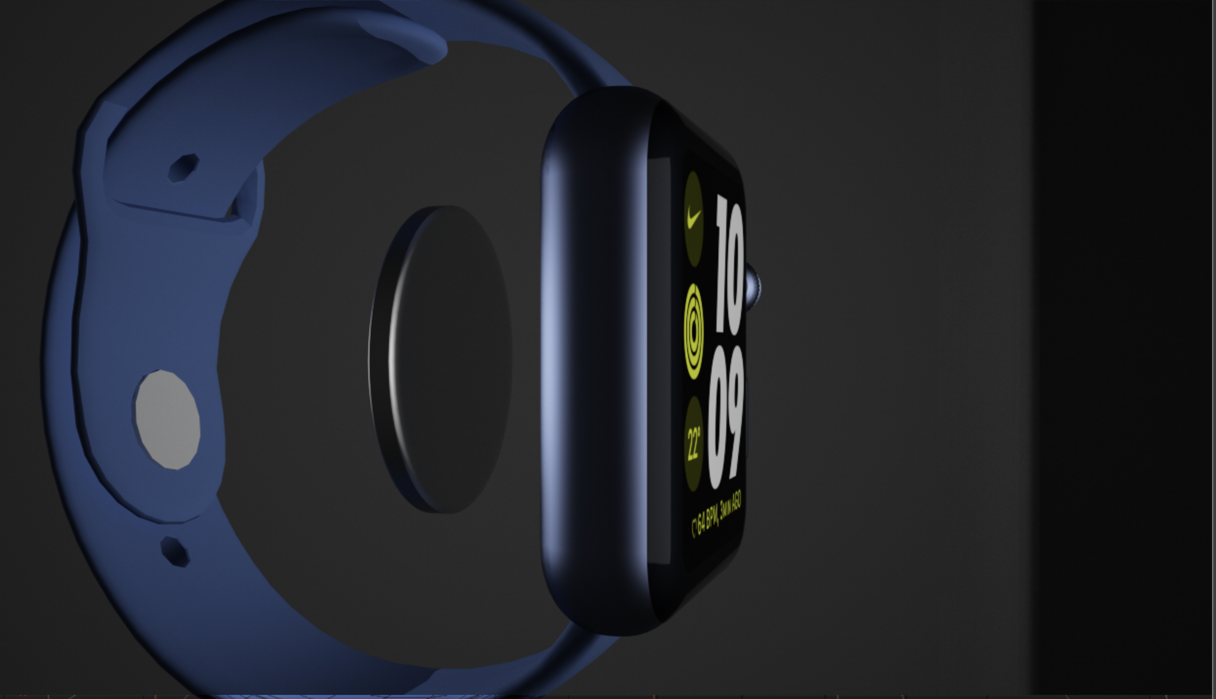

Sto realizzando un video attorno a questo oggetto. In certi punti, ho delle bande più scure nello sfondo che
non so come togliere.
Credo che il problema sia dovuto alle luci ma ho provato a metterle in tutti i modi, ma il problema persiste.
Provo a mettere degli screen qui sotto. Non so se si capisce.
Ho usato delle rectangle light Vray.
Grazieeeeee :P ;)

Dipende tutto da cosa hai intorno, se hai delle luci rettangolari intorno a te, vedrai quelle a meno che non gli togli la visibilità negli attributi della luce (camera visibility o seen my camera o qualcosa di simile).
Se necessiti di un ambiente nero dove vengono riflessi i pannelli sul modello, sicuramente non devi vederle le luci dietro di te o davanti a te e quindi le devi nascondere :)

Il problema è che luci sono già tutte invisibili. Però mi creano queste ombre e luci nello sfondo che non vanno via in alcun modo, né se le ingrandisco né se le diminuisco.

Che possano essere le ombre dell'oggetto sul cilindro che hai messo intorno? se devi per forza tenere il cilindro intorno a te, metti un tag di VRAY che si chiama...ehm...nn ricordo, forse compositing? comunque ci sono pochissimi tag, quello che ti fa fare una serie di cose, non ricordo se in vray5 l'hanno rinominato in un altro modo....e dentro gli puoi dire di non ricevere le ombre...
