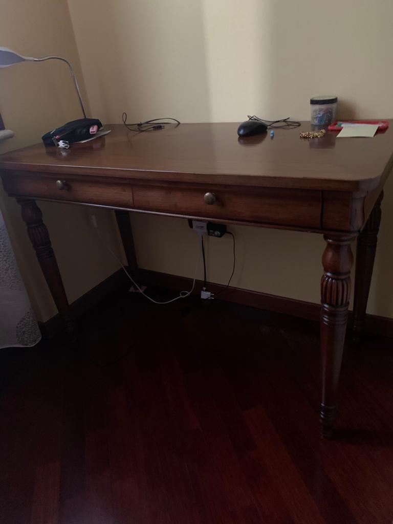

mi trovo a modellare un tavolo antico (allego foto). sono fermo alla modellazione delle gambe.
qualcuno conosce una tecnica valida per farle ?
per tutti gli anelli posti orizzontalmente poteri usare lato spline e fare una sweep con un cerchio.
ma per dare la sagomatura alla gamba non saprei.

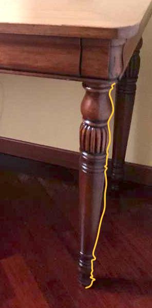

Generalmente quelle gambe, almeno fino dove ci sono quelle modanature a fiore, sono lavorate al tornio, quindi ti basta realizzare il tracciato che fa tutto il bordo, l'ho ripassato sull'immagine in modalità tremarella, e realizzare uno spline da inserire nella ROTAZIONE, lo strumento a forma di vasetto che trovi tra i generatori di cinema4D...
Poi applicare nella zona in alto dove ci sono quelle "capsule"...tante piccole capsulette intorno per fonderle insieme, o anche inserendole tutte intorno dovresti arrivare tranquillamente a quel livello...
Ovviamente dipende sempre da quanto deve essere realistico...
Se capsule in alto andranno ovviamente a compenetrare dentro e vedrai poi un risultato decente, se devono essere fuse insieme alla fine del lavoro si potrebbe lavorare con il costruttore volume (volume builder) per fondere tutto...
