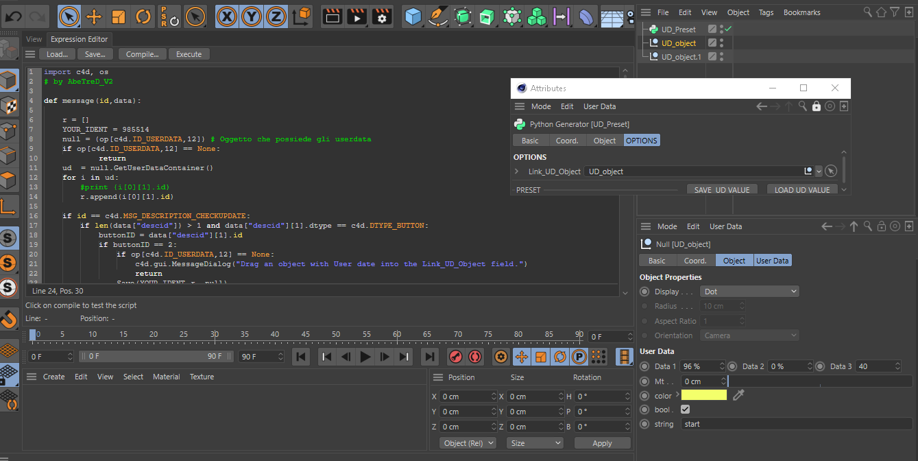

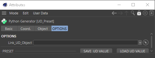

Come da precedente post https://www.c4dzone.com/it/forum/viewto ... =1&t=34949 , condivido questo script per salvare in un file esterno a cinema gli User Data di qualsiasi oggetto passato. Lo script permette di creare dei preset riutilizzabili dei Values impostati. Più che uno strumento, lo script evocato da un Python Generator Object, vuole essere uno spunto di studio e riflessione sulle potenzialità di python, integrando un sistema di lettura del tipo di UD (bool,integer,long,vector,none per quelli non validi tipo il separatore o i gruppi) e riconoscimento degli oggetti per ID (questo significa che il codice fa differenza tra i diversi oggetti passati), in più integra l'intercettazione degli UD Button.
Insomma, il tutto è più sofisticato di quello che appare nel front end ;)
Funziona sicuramente su windows (su qualsiasi versione successiva alla 17, prima non so!), quando si apre il file in versioni precedenti alla R23, cinema ci avverte che manca il (fastidioso) plugin magic bullet looks, fregandocene spudoratamente, possiamo procedere.
Trattandosi di un test realizzato per studio, confido in una collaborazione per risolvere eventuali bug e/o problemi...
Nel file allegato, oltre al Python generator, sono presenti due oggetti "null" come prova dello script e vanno eliminati.
