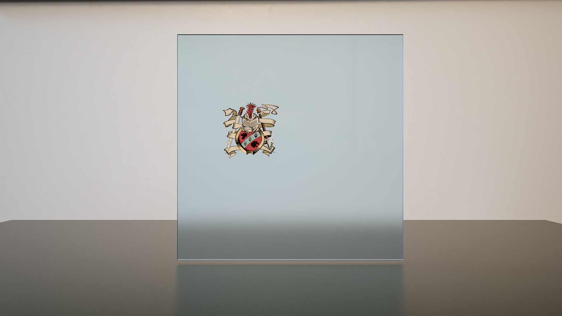

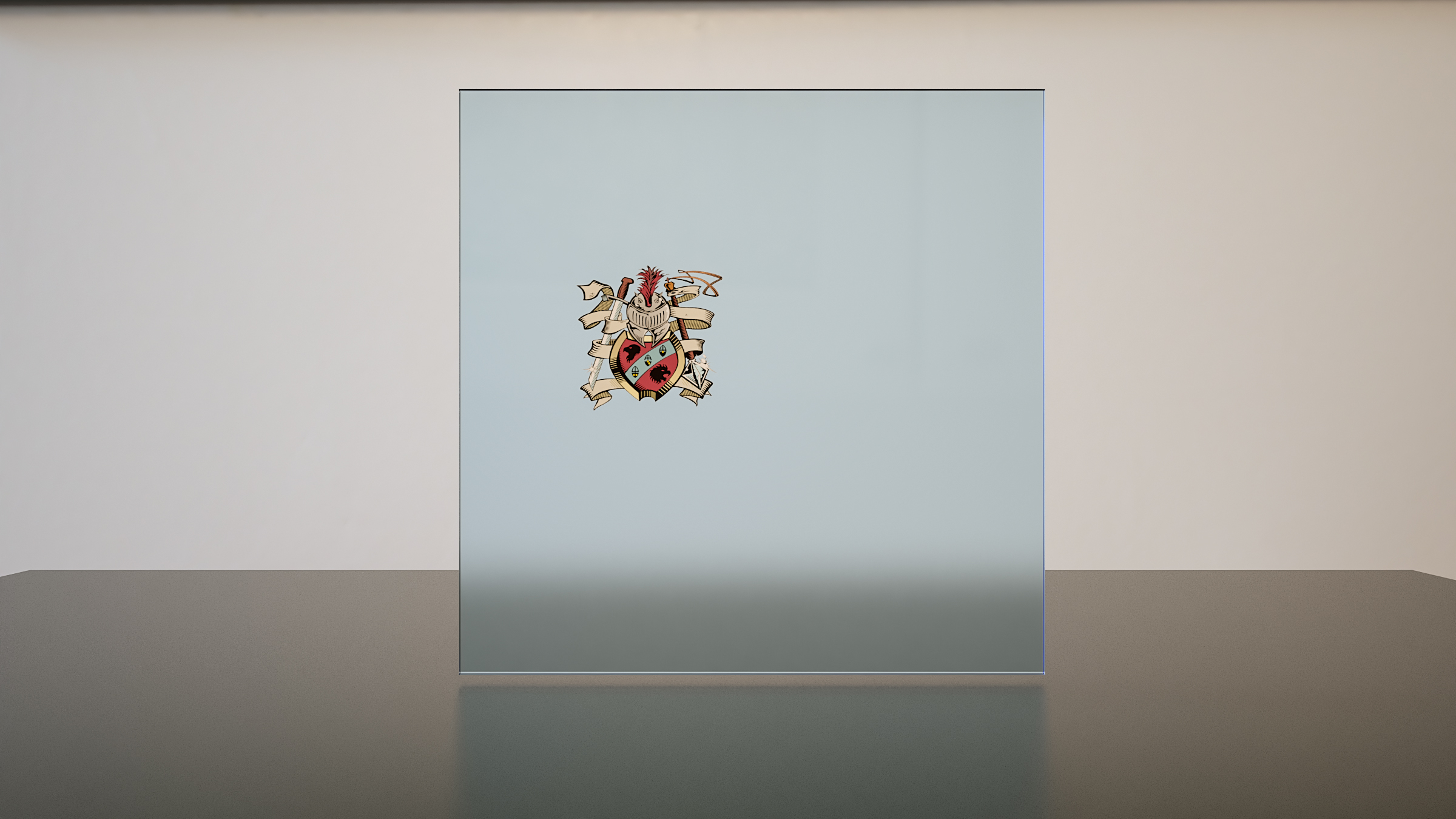

Intendi questo?

ocman ha scritto: mar giu 29, 2021 11:15 pm Intendi questo?
esatto, grazie mille, applicazione di loghi con trasparenze (png per intendere) su superfici trasparenti o graficate

Ah ok.
Crei un materiale trasparente, lo applichi al tuo oggetto.
Crei un altro materiale, inserisci la tua immagine del logo nel diffuse e, alla voce opacity, inserisci un'immagine alpha, cioè in bianco e nero sempre della stessa forma del logo. Infine aggiungi questo tuo nuovo materiale al vetro, in sequenza all'altro. Togli magari la spunta "ripeti" per spostare la tua texture a piacimento.

ok, grazie, l'immagine deve essere bianca e sfondo nero? quella alpha intendo.
strano mi sembra di aver fatto così ma magari a furia di fare e disfare cose nella gestione del materiale mi son tirato dietro qualche impostazione che ha sporcato il tutto, riproverò ! grazie mille.
se il materiale su cui applicare il logo non è trasparente non dovrebbe cambiare nulla, giusto?
ocman
Messaggi: 1505
Re: vray 5 logo su fondo trasparente
Messaggio da ocman »
aCastel95 ha scritto: mer giu 30, 2021 1:25 pm se il materiale su cui applicare il logo non è trasparente non dovrebbe cambiare nulla, giusto?
No il procedimento va bene.
Comunque bianca a sfondo nero.
