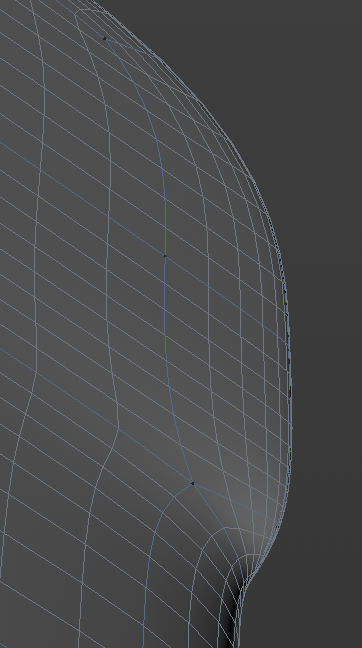

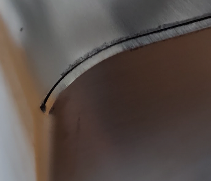

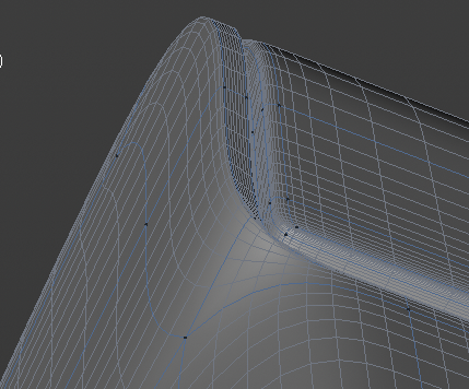

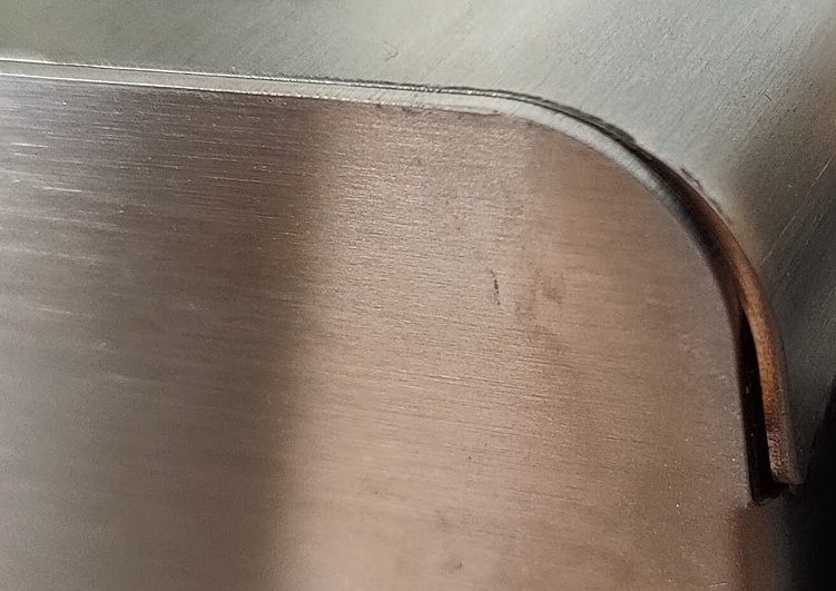

Salve a tutti, di tanto in tanto modello qualcosa che mi serve per lavoro, e in genere sono sempre riuscito a cavarmela...questa volta ho proprio un problema con una forma.... qualcuno mi potrebbe aiutare per favore???
non riesco a fare in modo che la forma di questo oggetto li nelle curve sia perfetta come dovrebbe essere :( :( :( dovrebbe essere piatto, senza quel brutto bozzo che esce fuori...allego una foto dell’oggetto originale
non so come spiegarlo, penso e spero che con le foto in allegato e il file C4D si capisca? per adesso e "flat" alla fine dovrei estrurlo all’identro di 1 mm (anche nel file C4D). Scusate anche l’italiano è tanti anni che vivo all’esterno :(
Presumo che per uno che modelli sempre sia un gioco da ragazzi, sono anche disposto a donare qualcosa tramite PayPal a chi mi aiuta abbastanza in fretta. il metallo è praticamente piegato + volte su se stesso e in quei punti è intagliato, a sinistra + in alto a destra + in basso.
grazie mille mille!
Saluti David

Ciao David... mi sembra di aver capito che il tuo problema sia HyperNurbs? Per chiarezza dovresti postare un'immagine del modello anche in wireframe.
Se tieni premuto il tasto "."(punto) e trascini un vertice dell'HN creerai una weight map.
Se suddividi ulteriormente gli edge d'angolo, costringi HN a seguire lo spigolo naturale del modello.
