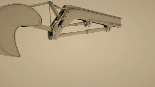

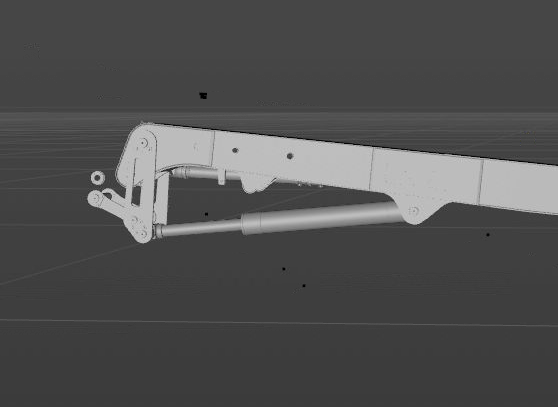

dovrei animare un braccio di una gru con i pistoni che mi seguono il movimento.
Premetto che non ho mai fatto qualcosa di simile e cercando in rete ho visto che con la giusta configurazione di comandi è possibile.
Allego il video trovato in rete: https://www.youtube.com/watch?v=ORn3OUGqsDI
Allego anche foto del pistone da animare e i vari trinagoli che devono seguire.
Qualcuno mi potrebbe aiutare spiegandomi il procedimento da seguire / video tutorial / consigliarmi come muovermi in poche parole.
Grazie a tutti

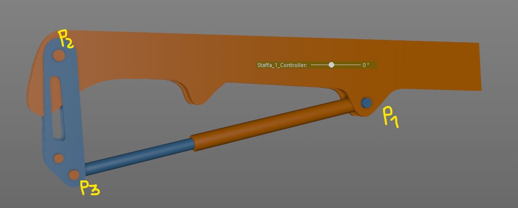

Ho riguardato la tua immagine e.. non c'è nulla di complicato, a prima vista sembrava più macchinoso!!
Il file allegato (non guardare il modello perché è veramente fatto a cacchio) risolve il il problema con soli 2 tag constraint e una gerarchia tipo joint.
Il Tag xpresso serve solo per l'user data a schermo!
Il secondo pistone (non trattato) immagino serva per allungare il braccio ed è essenzialmente lo stesso discorso...

abe3d ha scritto: ↑gio lug 15, 2021 1:16 am Giusto per ripassare un pò di rigging (buttare un'oretta buona), mi sono intrattenuto a comporre l'improbabile escavatore (o escavatore non convenzionale) :roll: :lol:
Il rig fa uso di vincoli e xpresso, i tubi sono realizzati con una tecnica mista di B-spline e xpresso per fissare alcuni punti ad altrettanti oggetti target. Non è certamente un lavoro di fino, mi sono divertito!!
Ciao abe
Bel lavoro :) peró ti do qualche consiglio per il futuro
Lascia perdere quella boiata dei vincoli :lol: :lol: :lol:
Mai sentito il dispiacere di usarne uno per tutti i rig che ho fatto.
Nel tuo rig c’e qualcosa che non mi torna, vedo uno scatto strano che potrebbe dipendere dalle prioritá dei tag oppure dai vincoli che stanno toppando qualcosa.
In generale la regola x tutti i rig meccanici è sempre questa....identifica un movimento master e tutti gli altri sono movimenti slave e dipendono funzionalmente da lui.
In questo caso il movimento master è la rotazione del terminale finale, l’equivalente del perno P2 nella prima foto.....il resto pistoni e altro devono seguire.
Per i pistoni basta riggare con due tag target invertiti che si guardano posizionando ovviamente i pole nelle gerarchie giuste.
Per i tubi generalmente preferisco utilizzare sempre delle classiche ik e pesarli in maniera organica ma questo è un mio pensiero potrebbe andare benissimo anche la tua soluzione
Se ho 5 min nel weekend mi scarico il tuo modello e ti faccio vedere il mio approccio :)

Ciao Capellaio. Con "vincoli" intendevo una coppia tag constraint Up-Vector (che credo sia l'equivalente del target), ho preferito questo metodo per introdurre DIABLO alle vaste possibilità dei tags constraint anche se mi trovi d'accordo sulla loro effettiva utilità (come sai, ho sempre preferito xpresso per queste cose). Tutta la meccanica è regolata dalla rotazione del "P2" e il perno che scatta (invece) è secondariamente spostato da una curva spline in un range mapper regolato male. Nella realtà, fisicamente, non avrebbe senso far scendere quel perno ai fini della forza applicata (escavatore improbabile). Per i tubi invece ho voluto provare volontariamente un approccio alternativo alla classica catena IK per cercare di mantenere la struttura parametrica.
Detto questo, il file è solo un passatempo, non mi sono nemmeno preoccupato di rinominare gli oggetti mentre i tuoi consigli (per tutti) sono come sempre una risorsa immancabile (ne so qualcosa io)...
