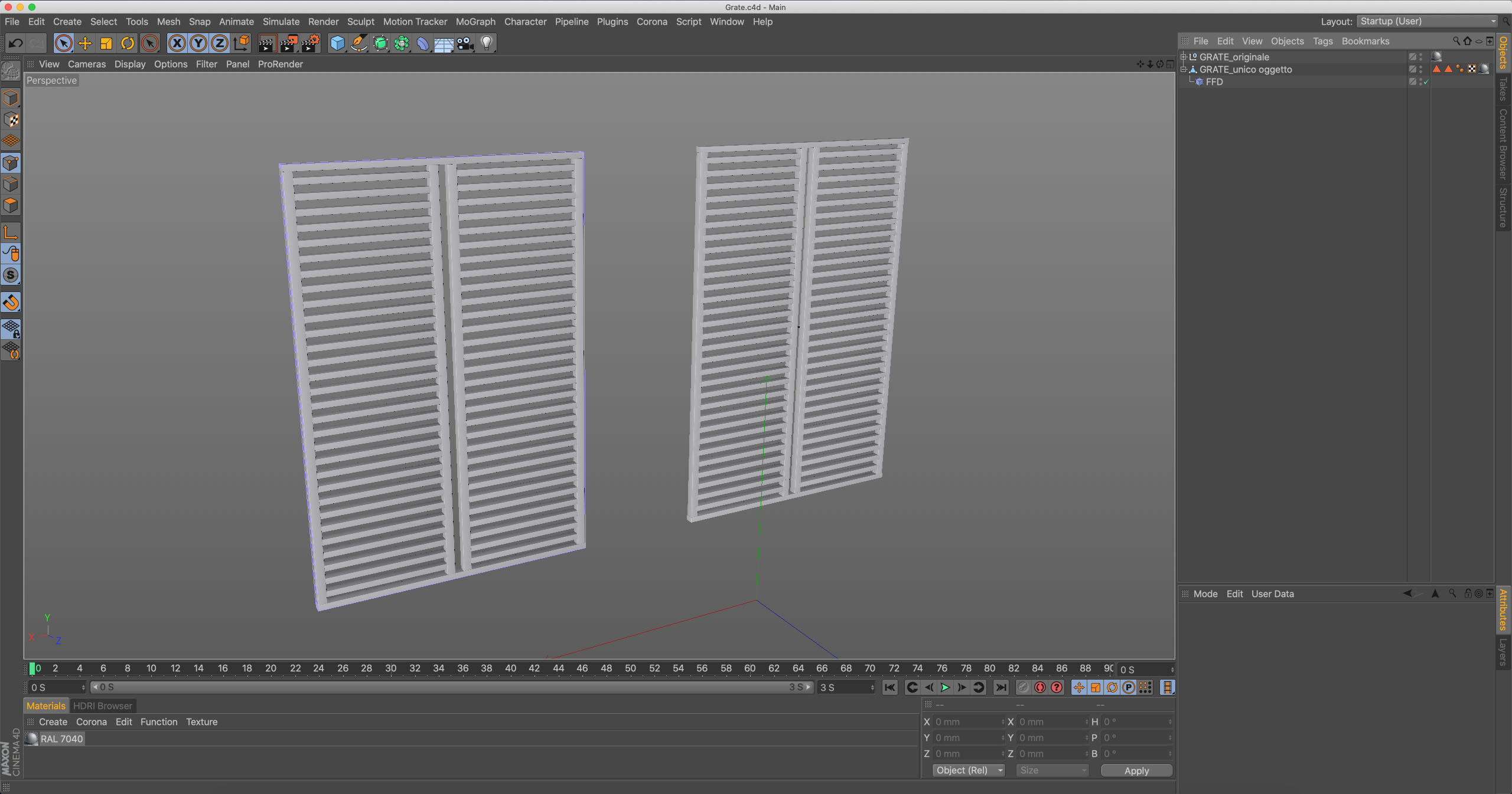

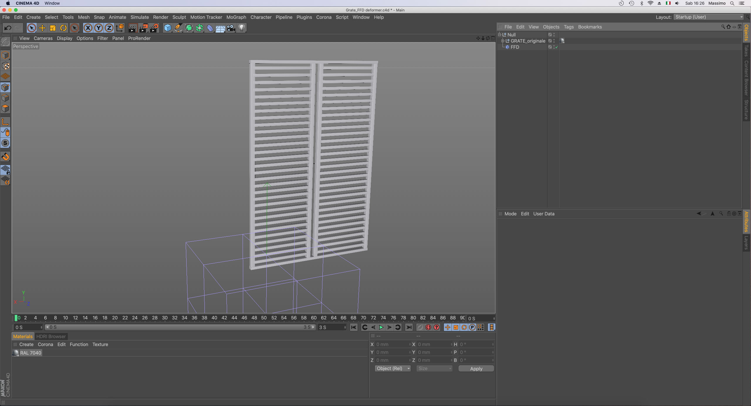

Ciao,
grazie scusami ho provato a seguire le tue indicazioni, almeno credo, allego schermata per farti vedere cosa ho fatto. Ma l'FFD non funziona, credo che non ho capito cosa fare.
Il deformer FFD mi serve per fare micro aggiustamenti a quelle grate che sono foto-inserite: ti posso assicurare che anche usando Camera Calibrator in una situazione che richiede molta precisione come questa (le grate 3D devono inserirsi perfettamente nella prospettiva della foto altrimenti sembrano "storte") servono piccoli aggiustamenti manuali finali, che faccio con l'FFD. Ma vorrei farlo sulle grate editabili non sulla grata unita in un unico oggetto, dato che il cliente spesso richiede modifiche in corso d'opera al modello, cosa che è più facile fare sulla versione editabile.

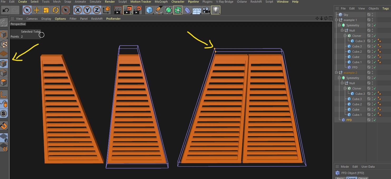

Ciao, Guarda io l'ho fatta difficile utilizzando un cloner per le grate e un simmetry per la copia speculare e anche così funziona!!
Come puoi vedere nel primo esempio l'FFD è in gerarchia al cloner distorcendo solo la finestra reale. Nel secondo esempio, invece, l'FFD è in gerarchia al simmetry distorcendo l'intera struttura.
Ti lascio il file per studiartelo meglio.
