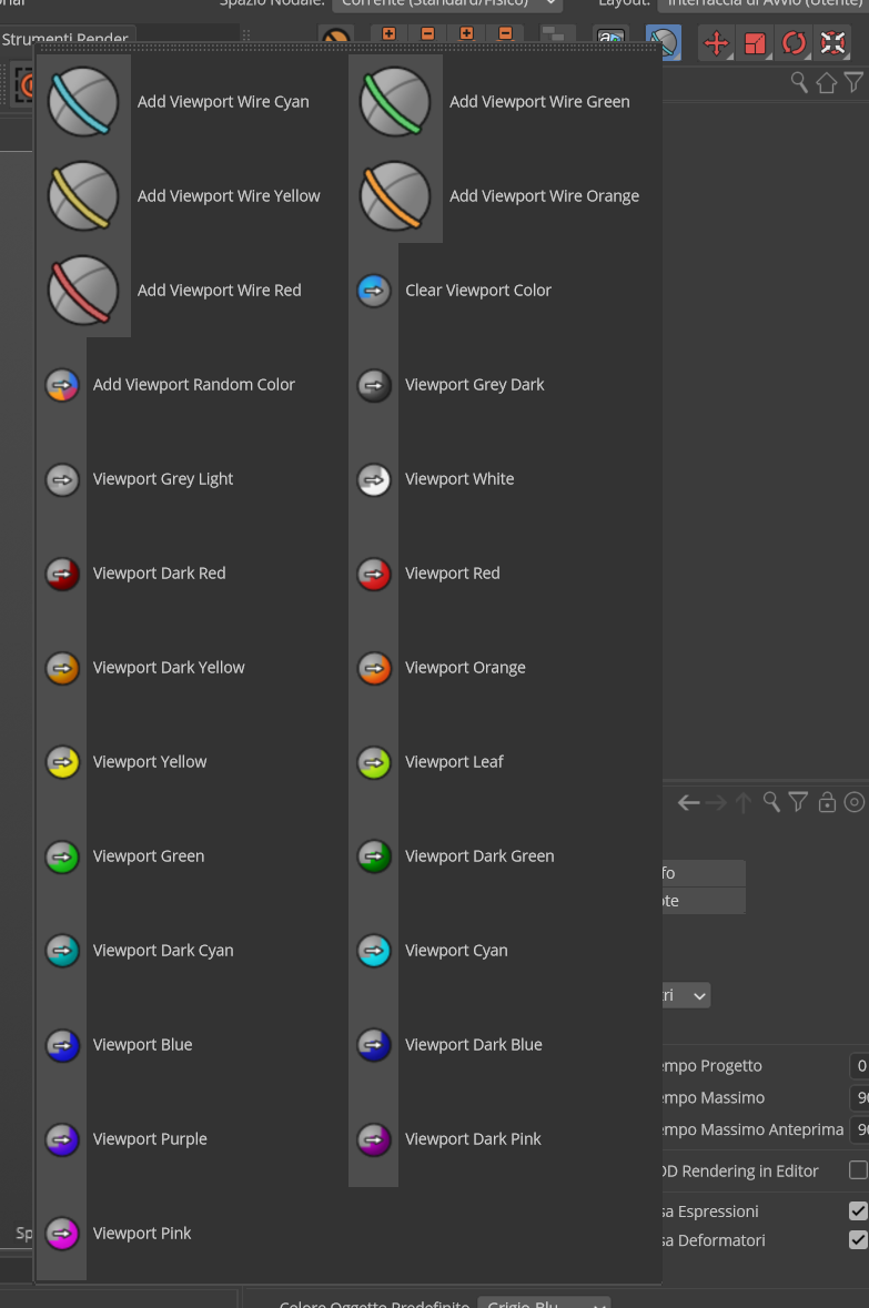

Buonasera a tutte e tutti,
ho un quesito riguardo la personalizzazione dell'interfaccia: creando delle palette con dei pulsanti provenienti da script personalizzati (miei o, come in questo caso, presi da altri) non riesco ad avere una giusta visualizzazione delle icone. Se le imposto a 64x64 vengono grandi come le prime 5 voci dello scrennshot, se le imposto a 32x32 si vedono un po' sfocate come il resto delle icone nella palette in allegato. Ho notato che creando delle palette espandibili con i comandi nativi di Cinema, questo non succede ovvero le icone sono ovviamente quelle di sistema a 64x64 ma vengono poi ridimensionate risultando, così, della dimensione giusta e nitide.
So che è una questione di lana caprina, ma dato che in passato mi avete dato soluzioni a robe complesse ho pensato che magari qualcuna/o potesse conoscere il fenomeno e come trattarlo.
Non so se esiste un'impostazione generale (nella guida ufficiale di Cinema ho trovato un riferimento ad un fantomantico file "Risorse/Icone/c4d_icons.res" ma non l'ho trovato da nessuna parte) o si può, aggiungendo un pezzo di codice, "forzare" la visualizzazione delle icone degli script, in ogni caso mi rimetto alla vostra infinita saggezza! ;)
