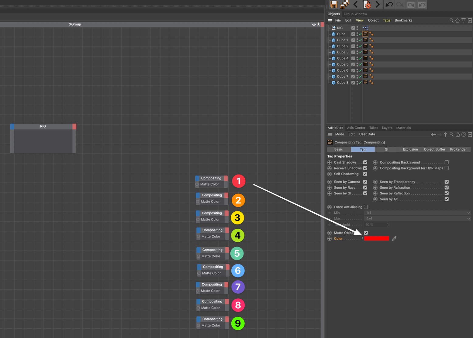

Ciao a tutti dovrei creare uno script per assegnare colori random sul compositing matte, ho provato con xpresso ma random send è collegato al fotogramma o al tempo e a me serve che venga assegnato un colore e che rimanga quello in ogni fotogramma, mi serve per renderizzare i livelli che poi userò in after
Vi allego una immagine spero che sia chiara di quello che vorrei fare, credo che con Python si possa fare ma i vari script che ho provato non funzionano potreste aiutarmi ?

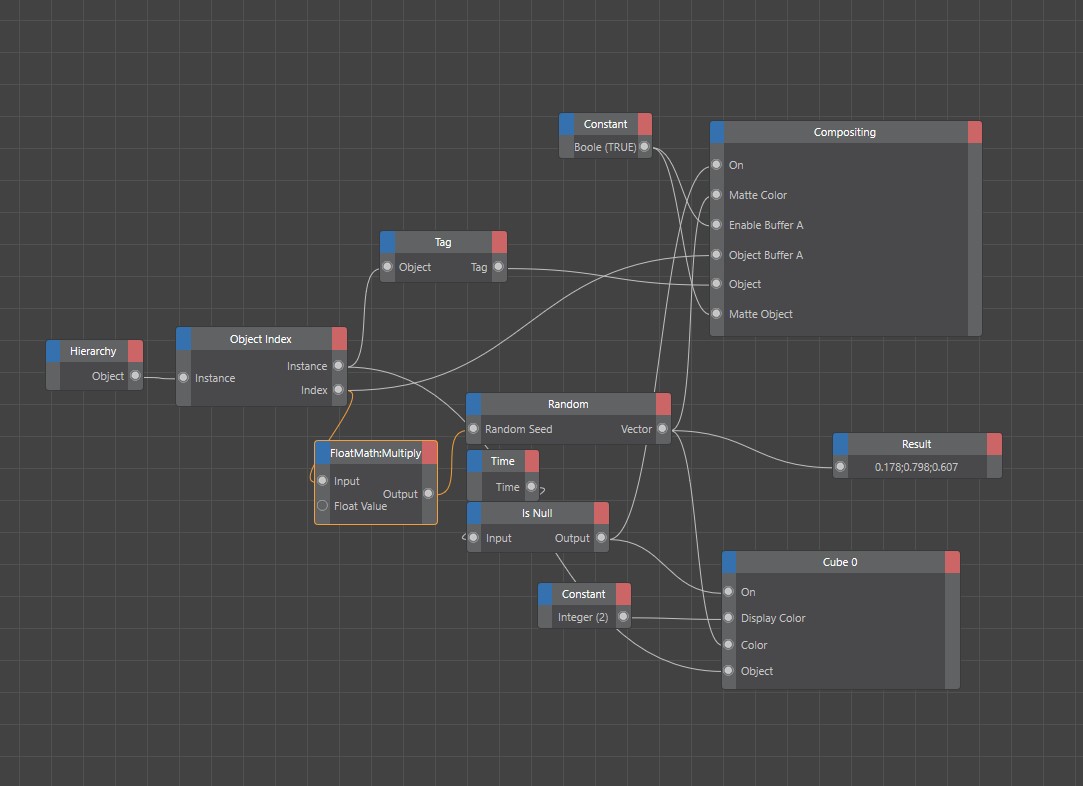

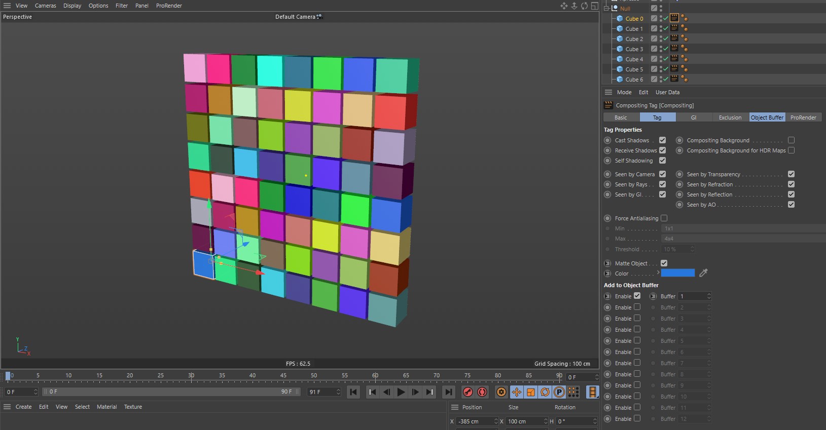

Si puoi ottenerlo con Xpresso e con python, ti posto lo schema Xpresso per attivare in Matte Object, randomizzare il colore (fissandolo), assegnare un ID buffer sequenziale, attivare il Display Color dell'oggetto del tag e assegnare anche a questo lo stesso colore automaticamente in un solo colpo a tutti i "figli" di un oggetto "padre", ma stavolta non posto il file, devi arrivarci da solo ;) ;)
Studiatelo, non è difficile!

Mille grazie ci sono riuscito, grazie abe3d
