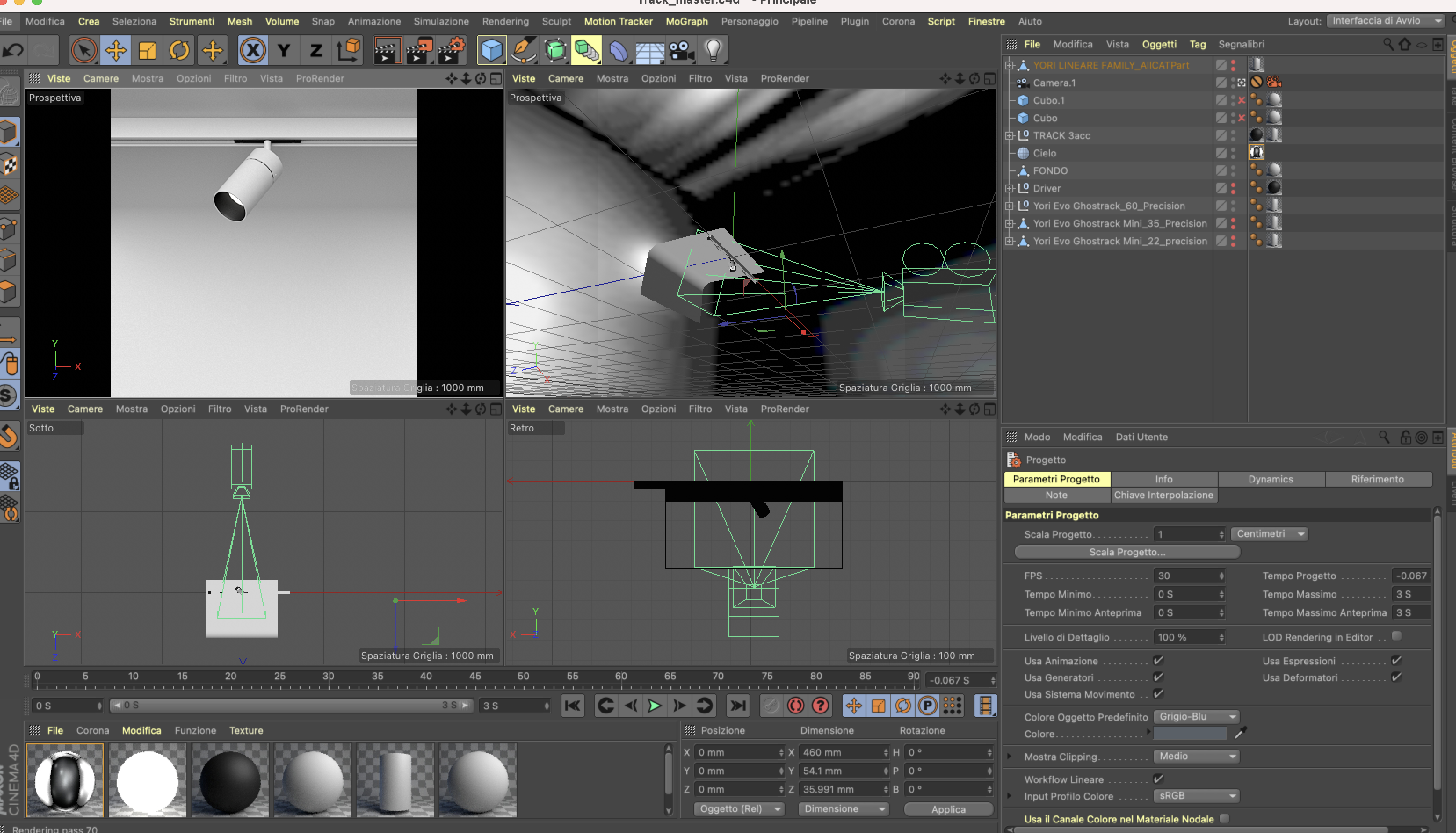

Si infatti ho fatto così, la superficie è verniciato con un bianco opaco goffrato, quindi non è lucido, allego uno screenshot delle finestre di cinema.
