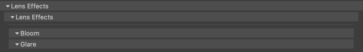

Ok grazie mille. Ho un'altro problema che sarebbe il fatto di non avere gli effetti Glare. Li vedo ma non me li fa attivare, probabilmente devo scaricare qualcosa. Sapete come si fa per aggiungere? è un plug in?
Schermata 2021-11-17 alle 10.23.39.png (46.22 KiB) Visto 2883 volte

Devi attivarli dai render settings, devi prima andare in modalità expert

Grazie mille ! Davvero!
