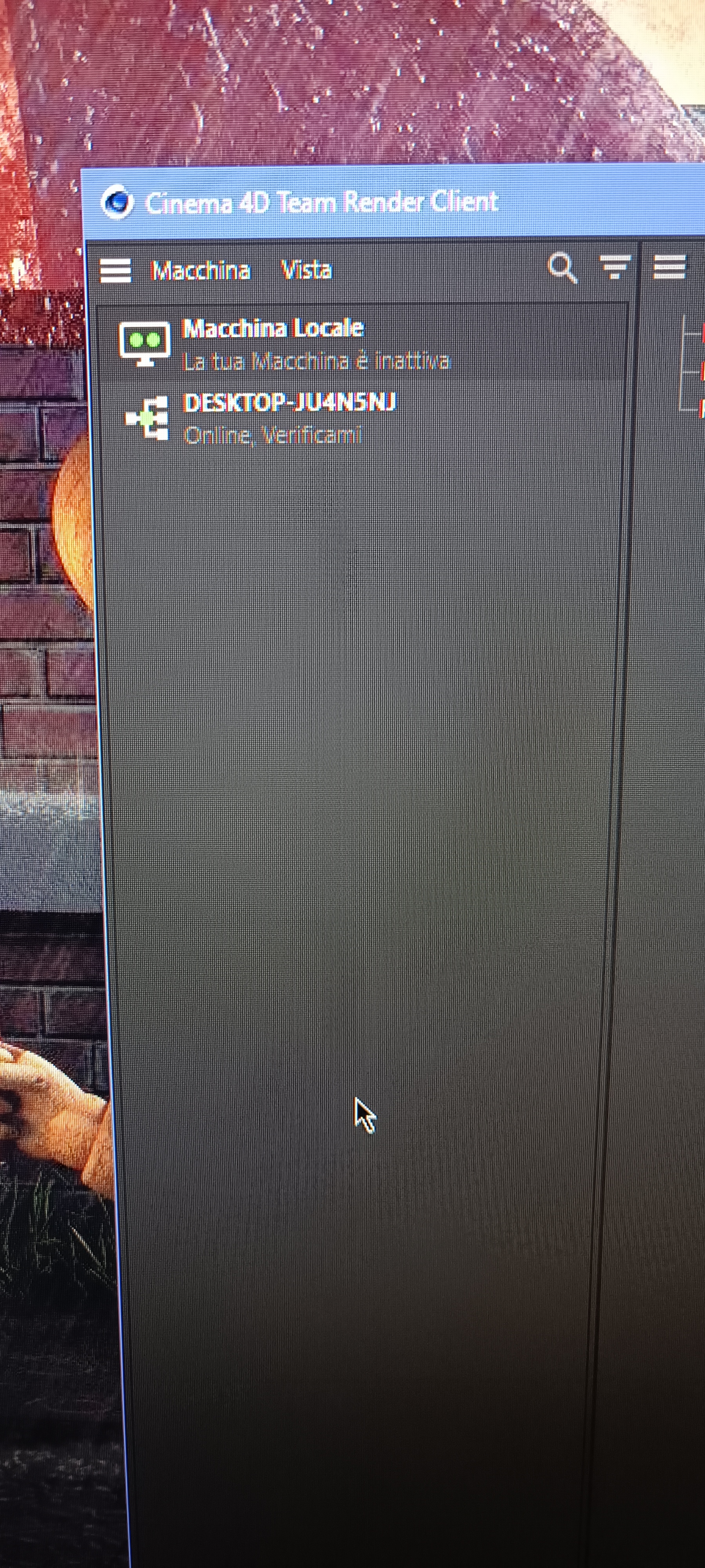

Rettifico. Il render è terminato a 40 minuti, non so il perché. In più sul PC SLAVE mi compare la dicitura " la tua macchina è inattiva". Allego immagine

se lo fai su una macchina sola ci metterai 38 minuti :D :D

Anto3D ha scritto: lun feb 21, 2022 2:18 pm se lo fai su una macchina sola ci metterai 38 minuti :D :D
Nono già testato, su una macchina sola, quella più potente, ci mette 24 minuti

Il team render non è il massimo dell’efficienza quindi in alcuni casi può essere addirittura controproducente. Qui a studio perfino sulle animazioni dove dovrebbe dare il massimo perdevo circa il 50% delle prestazioni dello slave.
Messaggi: 10579
Re: Team render corona 7
allora...arrivo tardi, ma comunque nella dicitura del teamrender e' la tua macchina inattiva e lo slave dice "verificami"...ora non ricordo esattamente ma se hai gia provato e il render parte significa che tutto e' ok.
Come dice Sirio, non e' detto che il render in alcuni casi ne giovi rispetto a fare tutto su una mono macchina, intanto la macchina MASTER deve oltre che renderizzare anche recuperare i chunk, l'altra oltre che a renderizzare li deve spedire. Diciamo che i benefici ci sono ma le macchine devono essere un po paritarie di potenza, se metti una macchina potente e 2 macchine slave ciofeche, rischi di rallentare la piu potente perche' deve controllare le altre. E' un po come mettere dentro un telecomando del televisore 1 batteria nuova AA e una batteria scarica AA...
Generalmente il team render nel mio caso l'ho trovato molto veloce, pero' funziona molto bene se gli SLAVE sono piu potenti del PC MASTER. Purtroppo il continuo recuperare dati rende il team render non il massimo su 2 pc e basta. I benefici ce li hai su animazioni di tanti frame o su rendering statici che ci mettono ore e ore...un render che normalmente ti ci mette 24 minuti non ha senso mandarlo in team render...
Per quanto riguarda la post, mi pare che la finestra VFB rimanga disponibile durante il teamrender e quando ha finito, puoi post produrre dopo che ha finito il render :)
