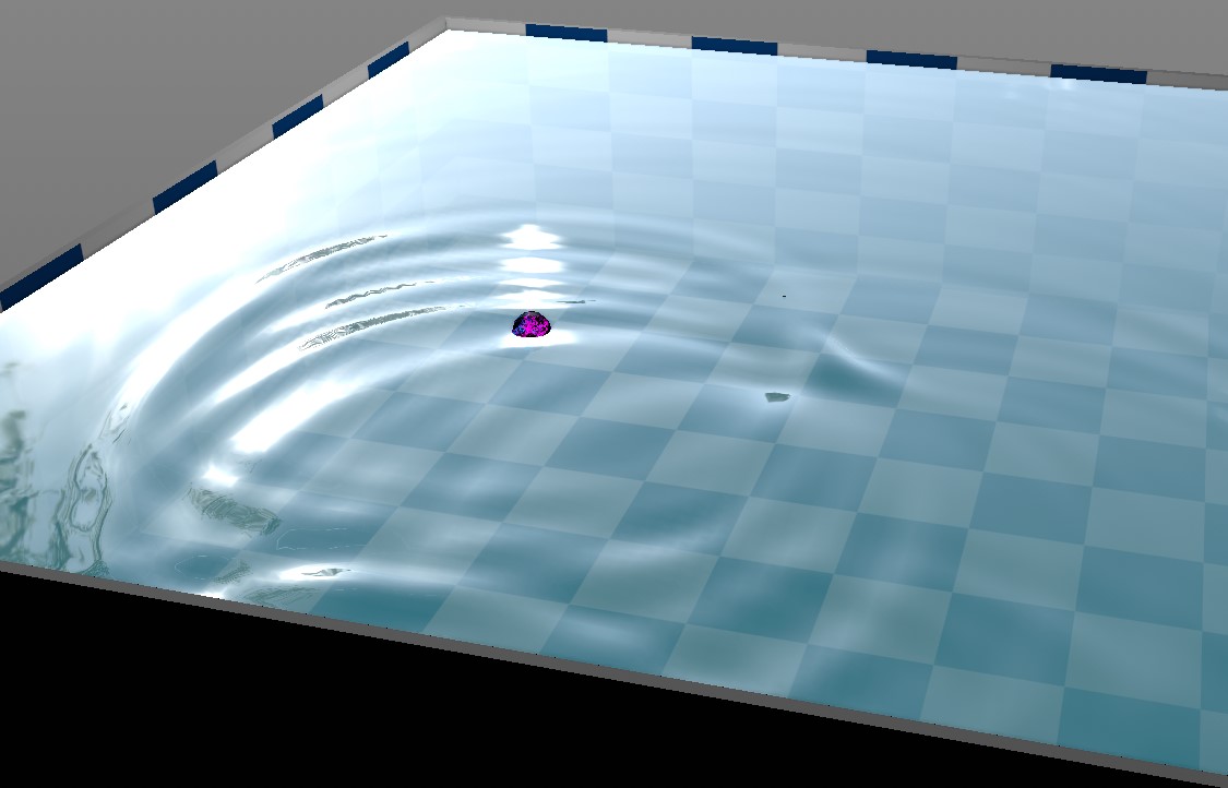

Primi test per un generatore di increspature . Scritto in python, ha la pretesa di avvicinarsi alla reale fisica di superfice dei liquidi e il vantaggio di lavorare quasi in tempo reale...
https://youtu.be/tnE5nXisneI
water ripped.jpg (76.78 KiB) Visto 6769 volte

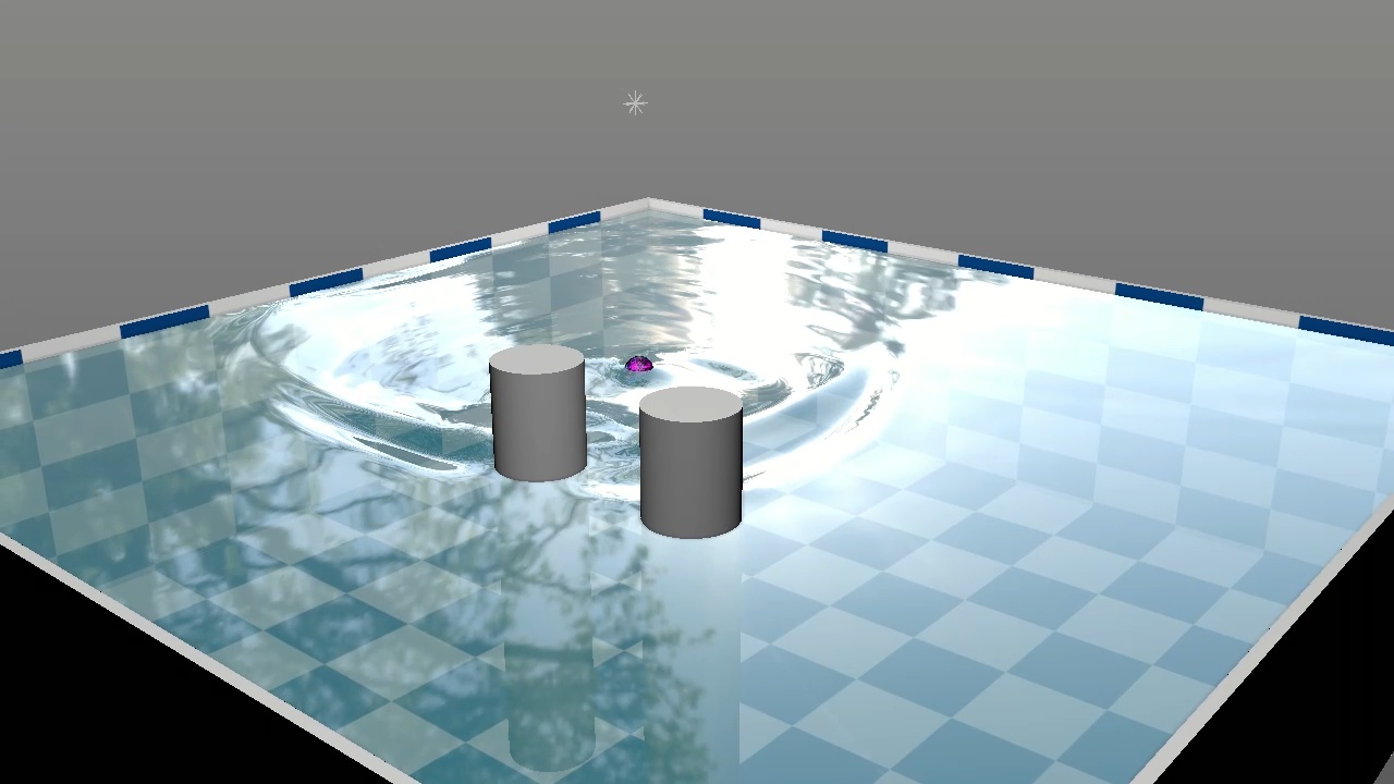

Grazie, di seguito test di interazione con ostacoli
https://youtu.be/nGrTrja_eXs
fluid 2d water ripped_r3.jpg (145.64 KiB) Visto 6742 volte

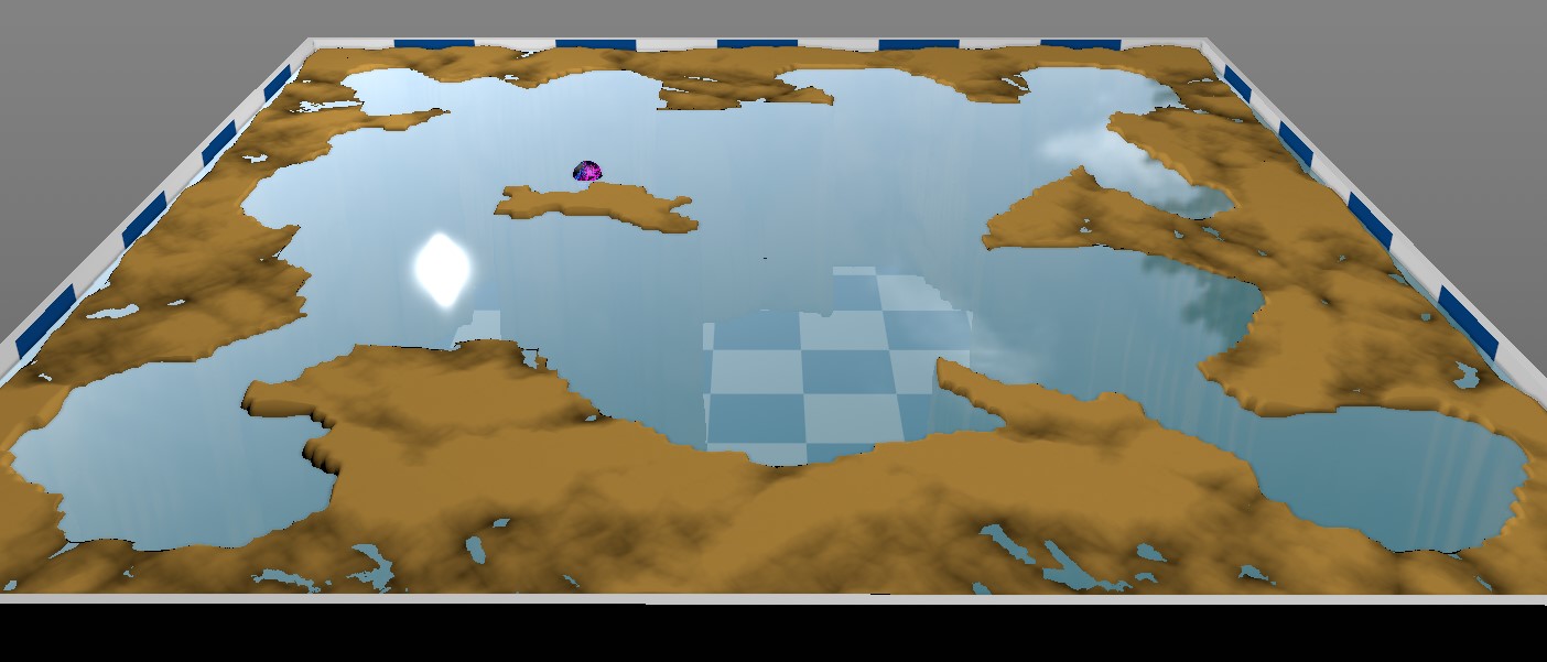

Sempre su 2D water ripples made in Python ma per forme complesse. Le onde si infrangono e deflettono sulle coste frastagliate generando dinamiche e interattive increspature riflesse in ogni direzione. Questo è ottenuto con una veloce lettura di un Point Selection tag...
https://youtu.be/CPgqNP1gmgo Coste frastagliate
coste frastagliate.jpg (110.16 KiB) Visto 6712 volte

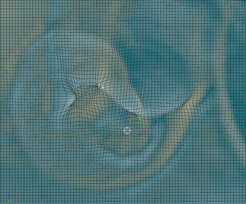

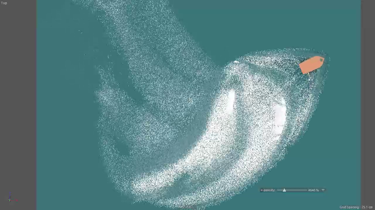

calcolando i dati di propagazione delle onde ( in questo caso estrapolando la direzione dei singoli punti che compongono l'onda sulla mesh) si ottiene un array che forma un campo di forze che ho riapplicato alla mesh per trasformare le onde da trasversali (1D) a trasversali e longitudinali (3D), il che trasla i singoli punti non solo lungo l'asse Y ma anche in Z e X rendendo le onde molto più complesse. Poi mi sono chiesto: cosa succederebbe se aggiungessi una milionata di particelle alle increspature applicando lo stesso campo di forze a creare spray e foam? (...) Al momento solo sperientale le particelle (TP) grazie a python non sono legate ad un emettitore ma vengono generate singolarmente da valori specifici delle onde come forza e altezza...
https://youtu.be/Ca_DQ7NkHfE Test3 Onde longitudinali e particelle foam
