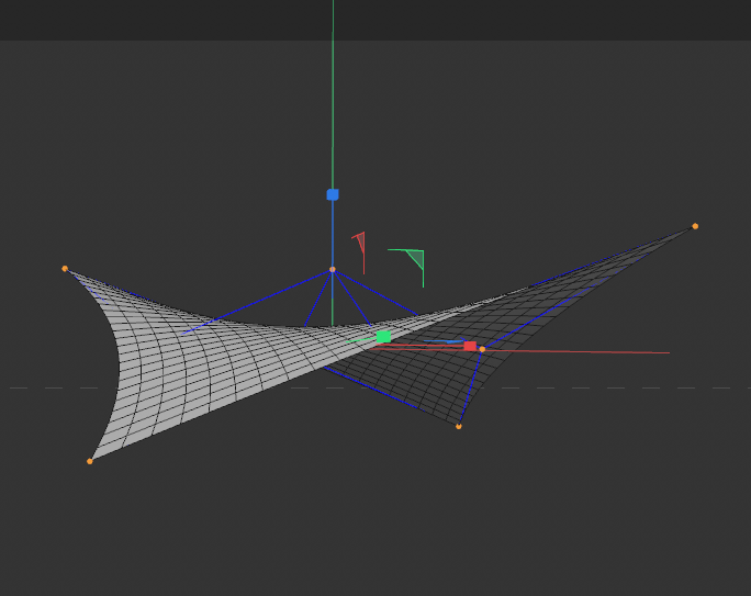

Ragazzi un dubbio, dovendo fare una tensostruttura a vela come la modellereste? Sono andato in crisi, un paio di volte sono partito da un semplice spesso come il telo e poi sono andato a modellare ma credo che sia l'approccio più cretino che potessi trovare :lol:
Consigli o pareri? Non ne sto cavando un ragno dal buco.
Per capirci un qualcosa di simile

Puoi fare in molti modi, se la vela è quadrangolare partirei banalmente dal''oggetto Bezier, muovi i punti per ricrearti la forma a "sella" e poi tiri i punti sul centro del lato per dare l'effetto di tensione. Se serve ci puoi aggiungere ulteriori dettagli rendendo l'oggetto editabile.
Schermata 2022-02-28 alle 01.06.38.png (85.79 KiB) Visto 3352 volte

Anto molto belli i render, l'intelaiatura è già stata modellata ma di fondo mi serve per capire come operare :)
Sirio provo a seguire il tuo consiglio, come sempre sei utilissimo e al tempo stesso ti odio, hai fatto ciò che sto cercando di realizzare probabilmente in 2 secondi :D

Sirio con l'oggetto Bezier si fa in un lampo, grazie per il consiglio!
