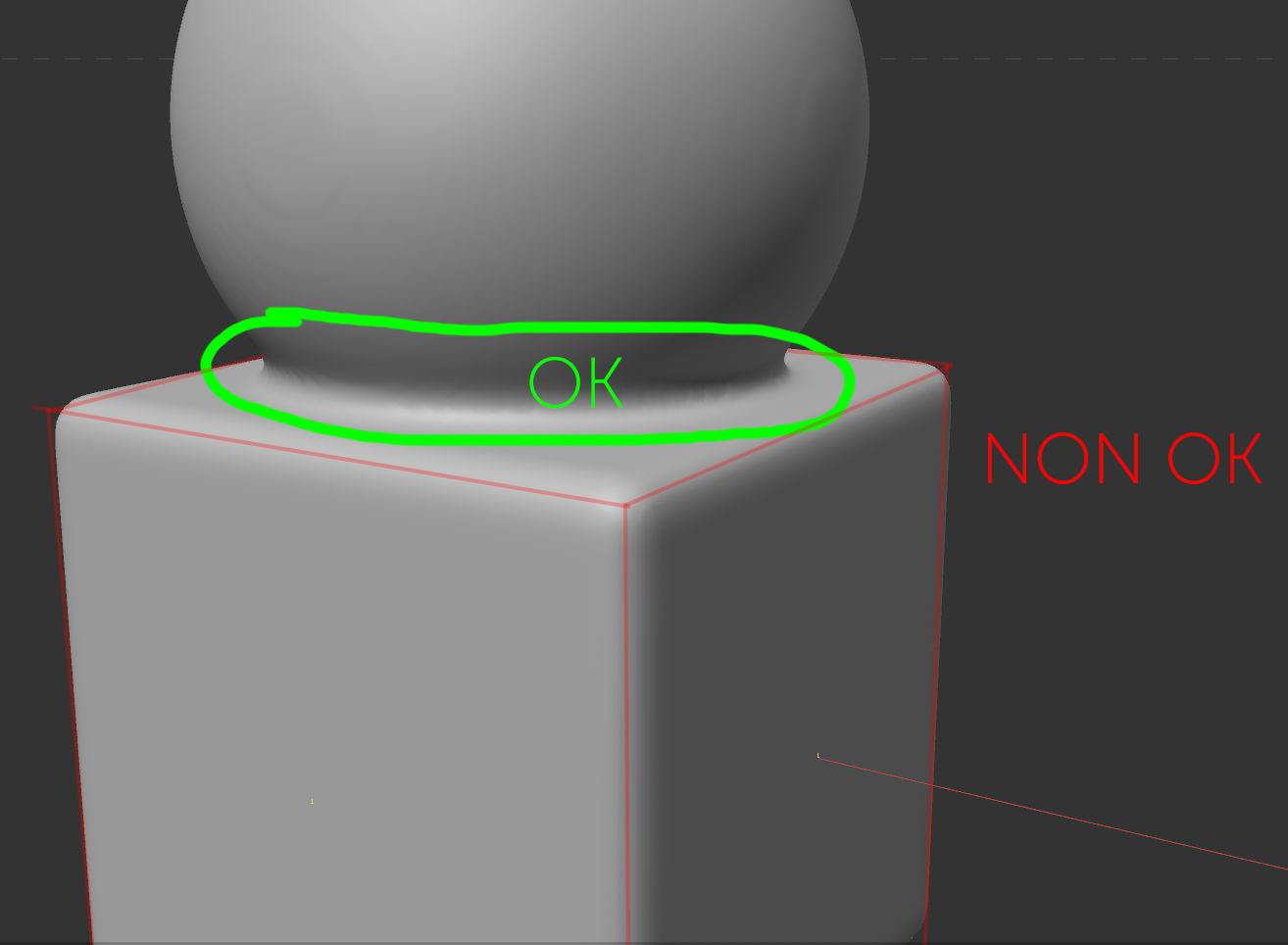

molto interessante questa modellazione!! esiste un modo per rendere "organica" solo la zona di interazione tra due oggetti mentre il resto dell oggetto resta invariato (in questo caso ho usato un cubo senza smussatura e vorrei che rimanesse tale)
