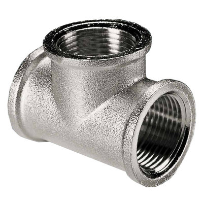

Ciao sto tentando di realizzare un materiale in vray 5 per simulare il materiale della foto che allego in sostanza dovrebbe essere nike sabbiato o acciaio cromato sabbiato , ho provato a inserire una texture ma non mi riesce di ottenere la specchiatura corretta
Con la versione di Vray 3 ero riuscito a fare qualcosa di simile, solo che il materiale non riesco a convertirlo e ho pensato di rifarlo solo che non riesco, potreste darmi qualche suggerimento ?

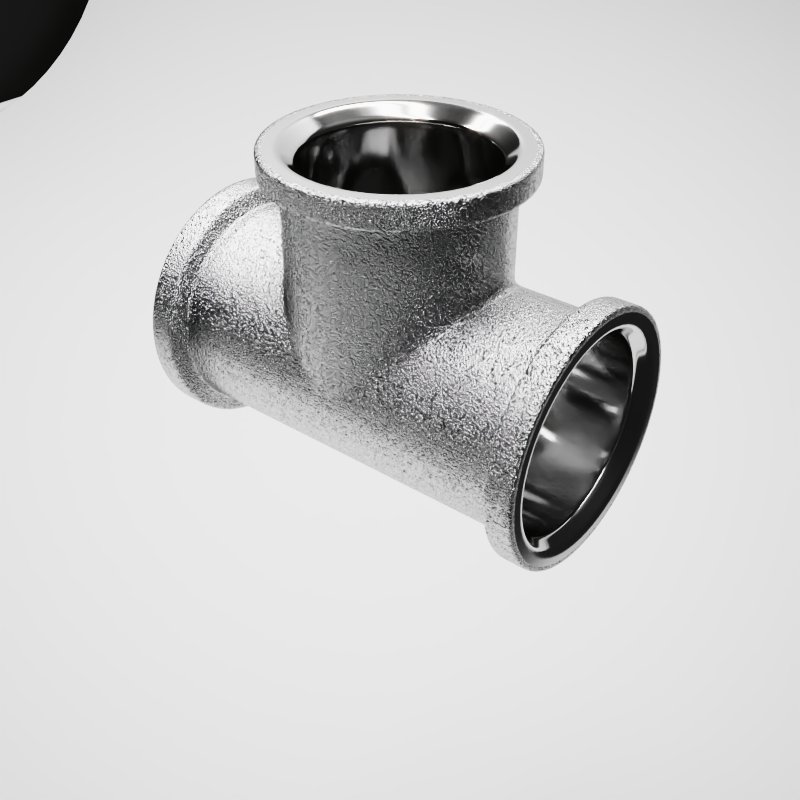

Ho fatto un paio di prove al volo, questa è con noise procedurali:
test raccordo.jpg (59.39 KiB) Visto 3275 volte
Questa è con normal map:
test raccordo1.jpg (62.53 KiB) Visto 3275 volte
Ti allego il file fatto con le noise procedurali:
raccordo1.c4d.zip
(318.06 KiB) Scaricato 202 volte
