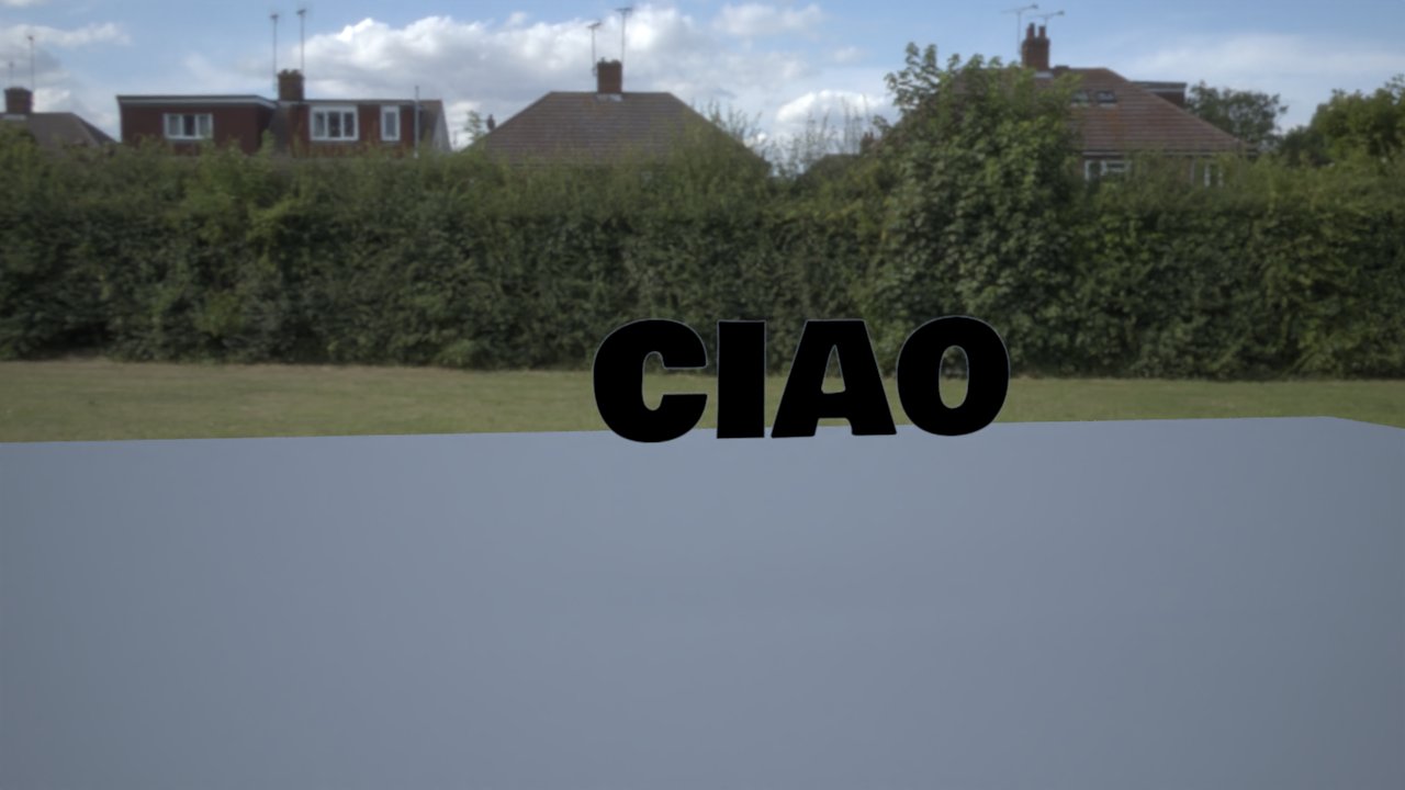

:-(( :-(( :-(( Scusate ragazzi ma ho provato a caricare su un piano una texture con testo nero su sfondo bianco e usare Apha from diffuse e anche Alpha from texture ma in entrambi i casi il canale alpha non funziona. Potete darmi qualche dritta?. Grazie!
ocman
Messaggi: 1507
Re: Vray 5 material Weight
Messaggio da ocman »
cristianfox ha scritto: ↑lun mag 02, 2022 12:14 pm :-(( :-(( :-(( Scusate ragazzi ma ho provato a caricare su un piano una texture con testo nero su sfondo bianco e usare Apha from diffuse e anche Alpha from texture ma in entrambi i casi il canale alpha non funziona. Potete darmi qualche dritta?. Grazie!
Ciao ti invio un esempio per farti capire ok! Non è complicato, magari sbagli qualcosa.
cristianfox
Messaggi: 56
Iscritto il: gio ago 29, 2013 5:26 pm
Messaggio da cristianfox »
Ciao Ocman, ok grazie! In effetti non caricavo nel canale opacity l'immagine con i colori invertiti. Ora funziona!

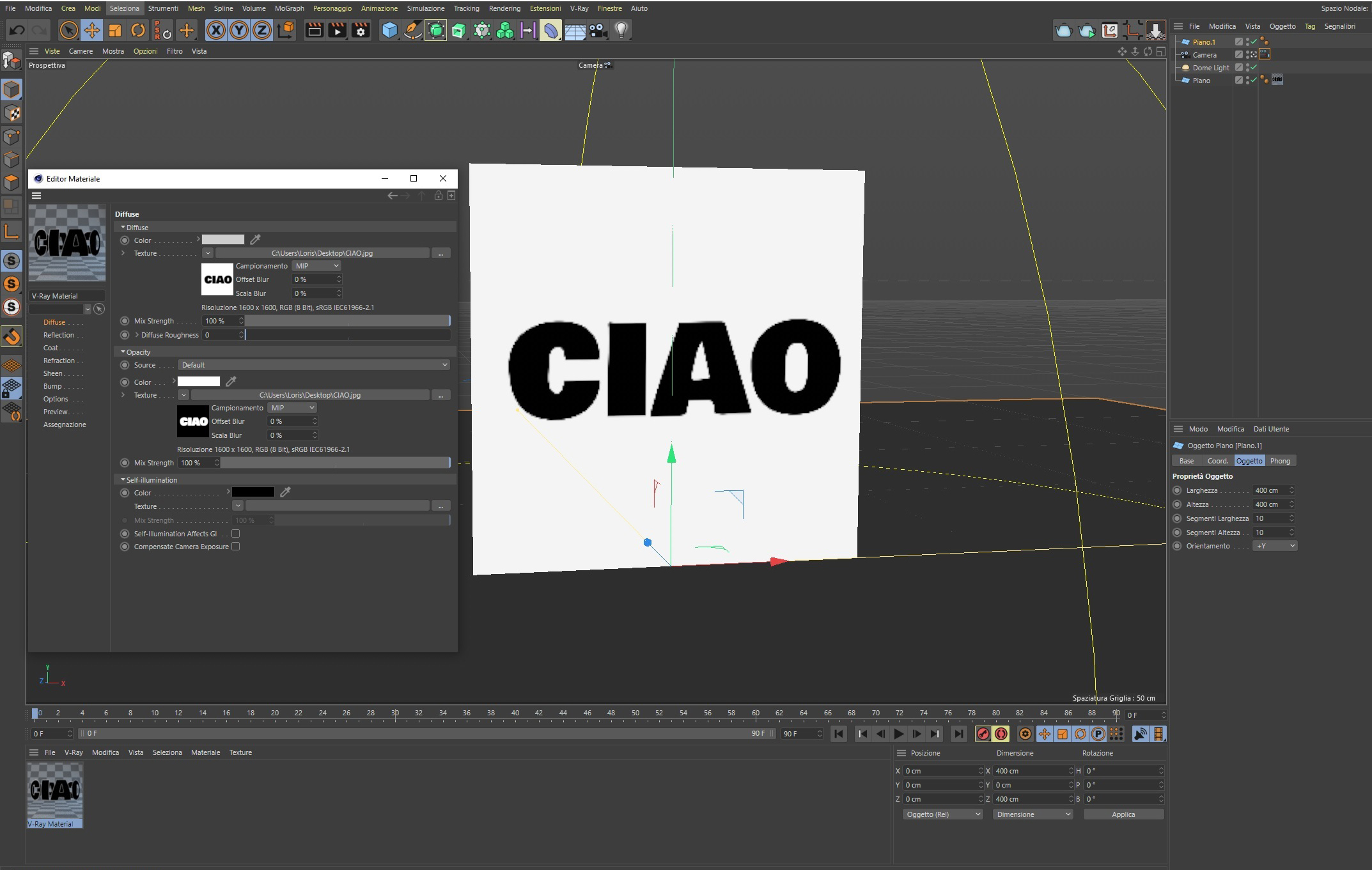

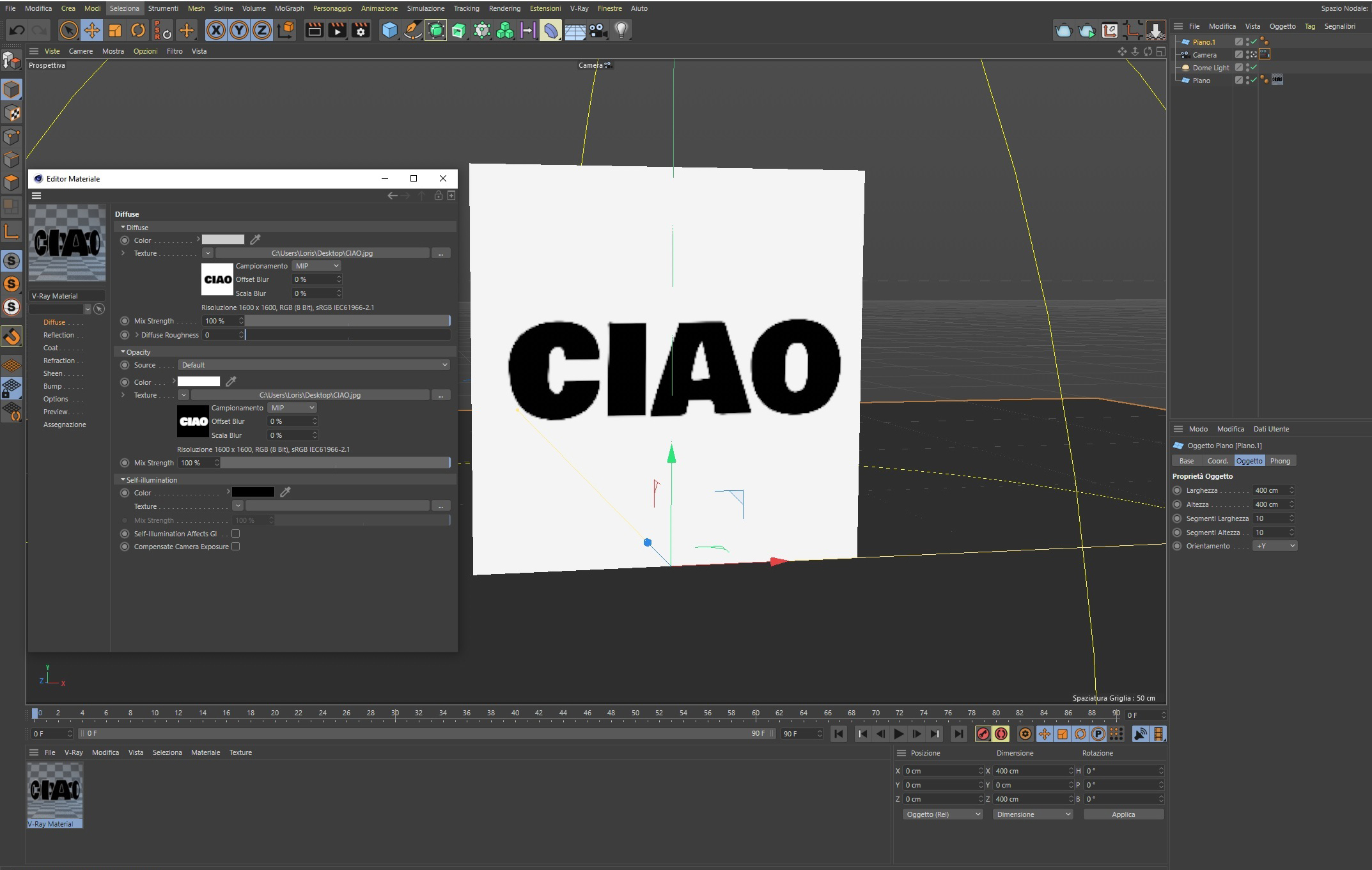

Sirio76
Messaggi: 2652
Messaggio da Sirio76 »
ocman ha scritto: ↑lun mag 02, 2022 12:39 pm
Ciao Loris, meglio disabilitare la tessitura del diffuse altrimenti ti fa l'alone bianco ;)
ocman
Messaggi: 1507
Ciao carissimo! ;)
Quello è vero, se intendi mettere una scritta, per esempio, meglio togliere l'immagine nel diffuse ed usare solo il colore. Rimane più pulita! Ma se invece devi scontornare un'immagine come fai? Quella la devi mettere per forza nel diffuse o sbaglio? pfiu
Sirio76
Messaggi: 2652
Non non sbagli, ma il canale alpha e il diffuse non è detto che debbano coincidere. Ad esempio per le foglie non lascio mai il fondo bianco, metto sempre lo stesso tono di verde, altrimenti semplicemente devi editare l'alpha e "ristringere" un po' la maschera ;)
