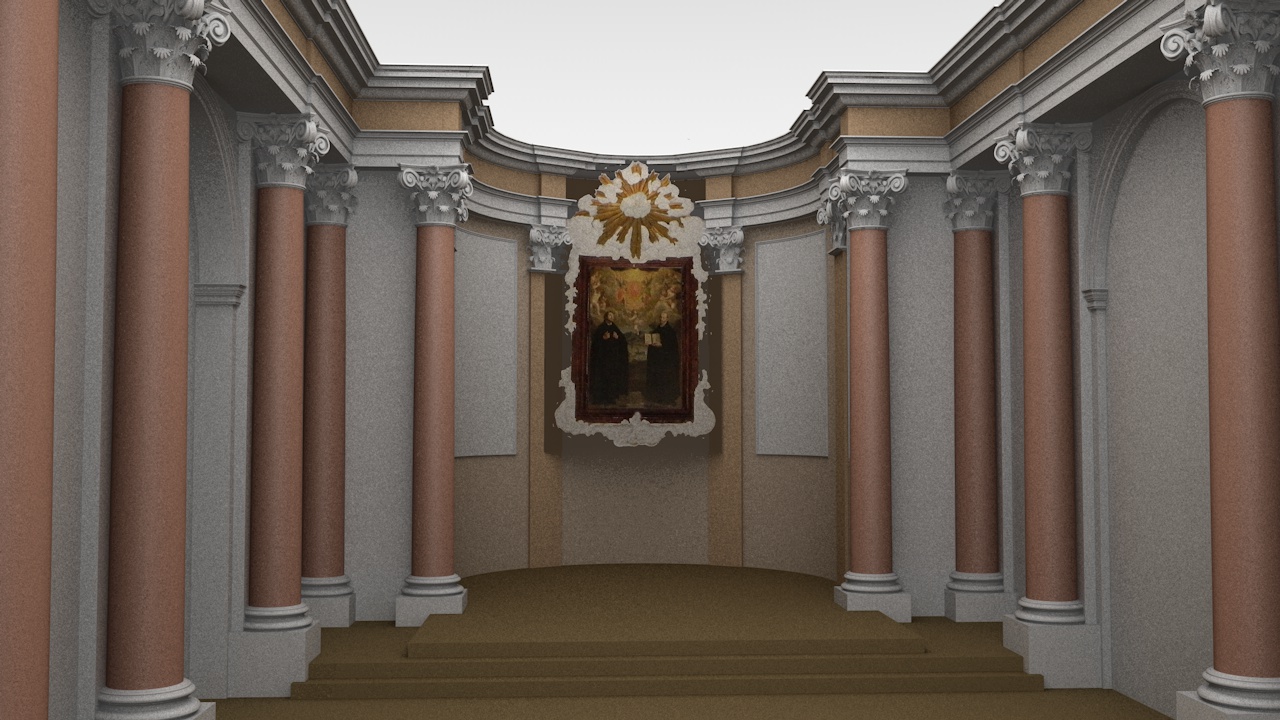

Questo è un render di prova, con un'illuminazione improvvisata.

L'oggetto di cui parlo è il quadro che si vede al centro dell'abside. L'ho ottenuto, come detto, partendo da una fotografia centrale che, dopo averla scontornata con photoshop, ho usato per creare una texture con canale alpha applicata a un rettangolo verticale. Quel quadro dovrebbe essere attaccato alla parete retrostante, ma l'ombra del rettangolo rovina tutto. Purtroppo non posso attaccarlo alla parete retrostante perchè questa è curva mentre il quadro è una superficie piana verticale. Sono convinto che se non ci fosse quell'ombra, l'effetto nei rendering sarebbe molto più accettabile e probabilmente non si noterebbe il distacco tra quadro e parete curva retrostante.

Effettivamente lascia un po' a desiderare... Per me stai sbagliando approccio e non userei un'immagine alpha per fare questo. Potresti ricavarti la forma della tua cornice scontornandola e, di conseguenza, crearti un modello 3d per poi applicare ad esso appunto l'immagine dell'intaglio usando magari un displacement per simulare le varie profondità.

Non è che hai attivato ambient occlusion o simili? in quel caso non so se il motore di Cinema percepisce la trasparenza.. nel caso metti la maschera in bianco e nero in un oggetto vectorizer e da li estrudi la cornice e poi applichi la tessitura.
