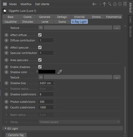

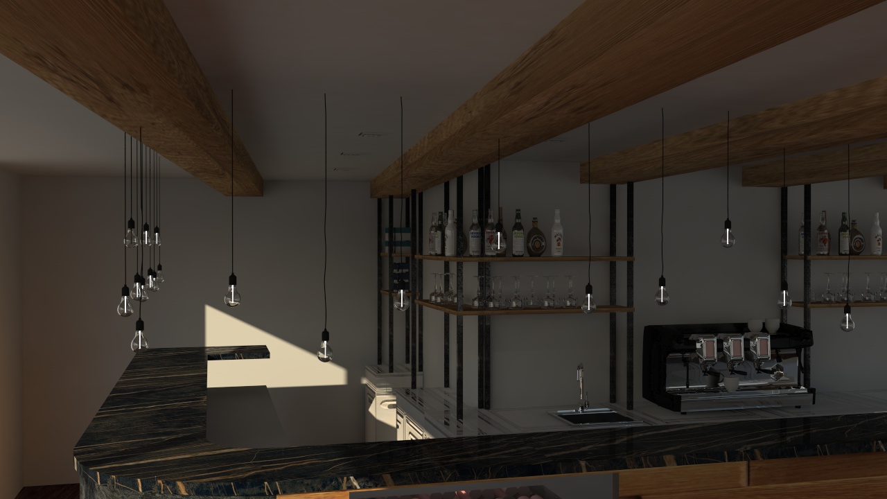

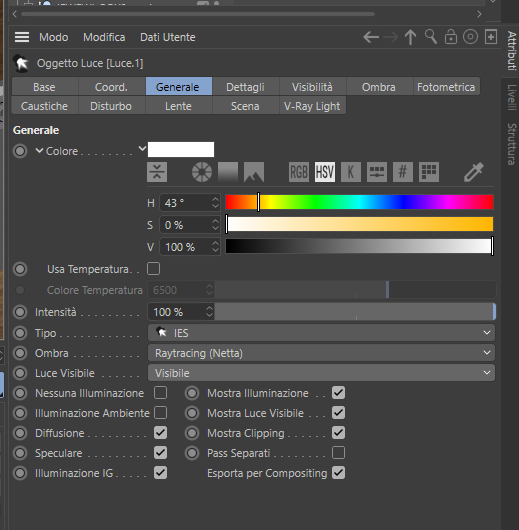

Buongiorno, ho frequentato il corso base di cinema 4d, ma per ciò che riguarda il motore di render Vray sono autodidatta.
Ho dei problemi nel renderizzare le luci Ies.

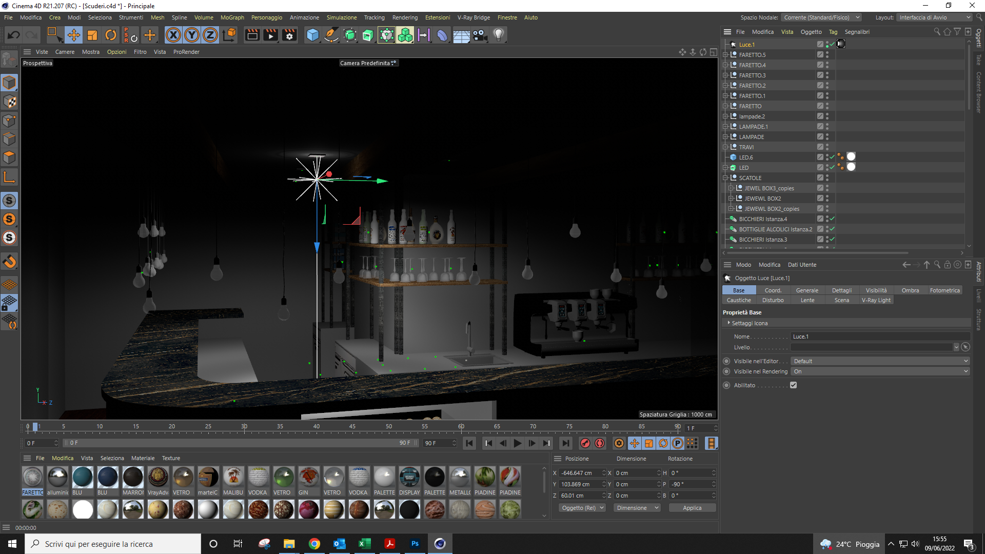

In parole povere, riesco ad inserirle e nell'editor le vedo correttamente
Screenshot (27).png (876.15 KiB) Visto 3127 volte
, ma quando lancio un render non sono più visibili
. Purtroppo essendo veramente alle basi non so proprio cosa andare a toccare, qualcuno saprebbe aiutarmi?
Vi ringrazio in anticipo!!

se condividi una scena base la controllo (basta la geometria della lampada e il file ies)

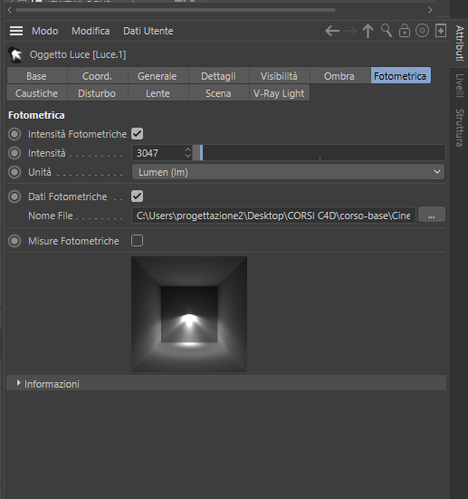

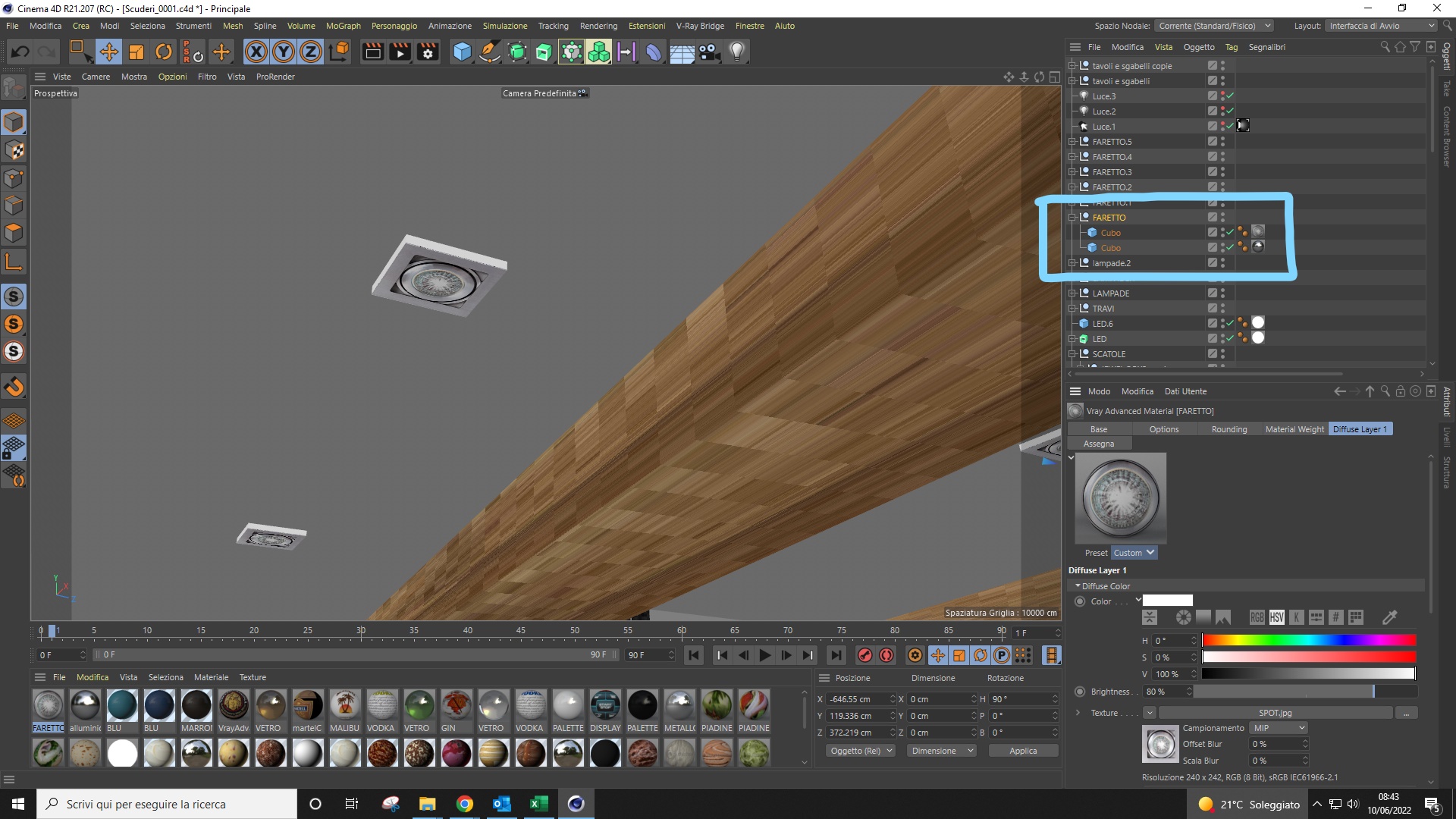

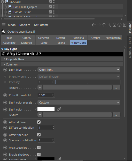

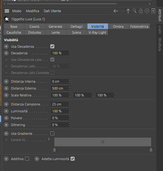

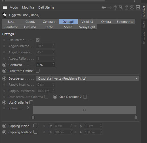

Il Faretto è semplicemente un cubo con applicata una texture
Screenshot (40).png (44.2 KiB) Visto 3097 volte
Screenshot (39).png (50.04 KiB) Visto 3097 volte
Screenshot (38).png (38.07 KiB) Visto 3097 volte
Screenshot (37).png (45.6 KiB) Visto 3097 volte
Screenshot (36).png (41.95 KiB) Visto 3097 volte
Screenshot (35).png (48.57 KiB) Visto 3097 volte
Screenshot (28)_LI.jpg (1.89 MiB) Visto 3097 volte
Sirio76
Messaggi: 2652
Re: Problemi con luci IES Vray
Messaggio da Sirio76 »
Controlla di aver messo la luce al di sopra del piano del faretto altrimenti la luce non darà contributo. Se invece è al di sotto come immagino allora salva la ies nella cartella del progetto e ricaricala (casomai avessi un problema di percorsi) e sicurate che abbia la giusta intensità.
Ultima cosa, passa a Vray5 che è molto più semplice e veloce.
lussana.federica
Messaggi: 8
Iscritto il: gio giu 09, 2022 4:22 pm
Messaggio da lussana.federica »
Ho provato entrambe le cose, ho anche provato a scaricare un altro file ies, inserirlo nella cartella e ricaricarlo ma il problema persiste.. Nell'editor tutto ok ma nel render finale non si vede nulla (e questo succede solo con le ies, luce del sole e/o le altre luci le vedo normalmente anche quando renderizzo)

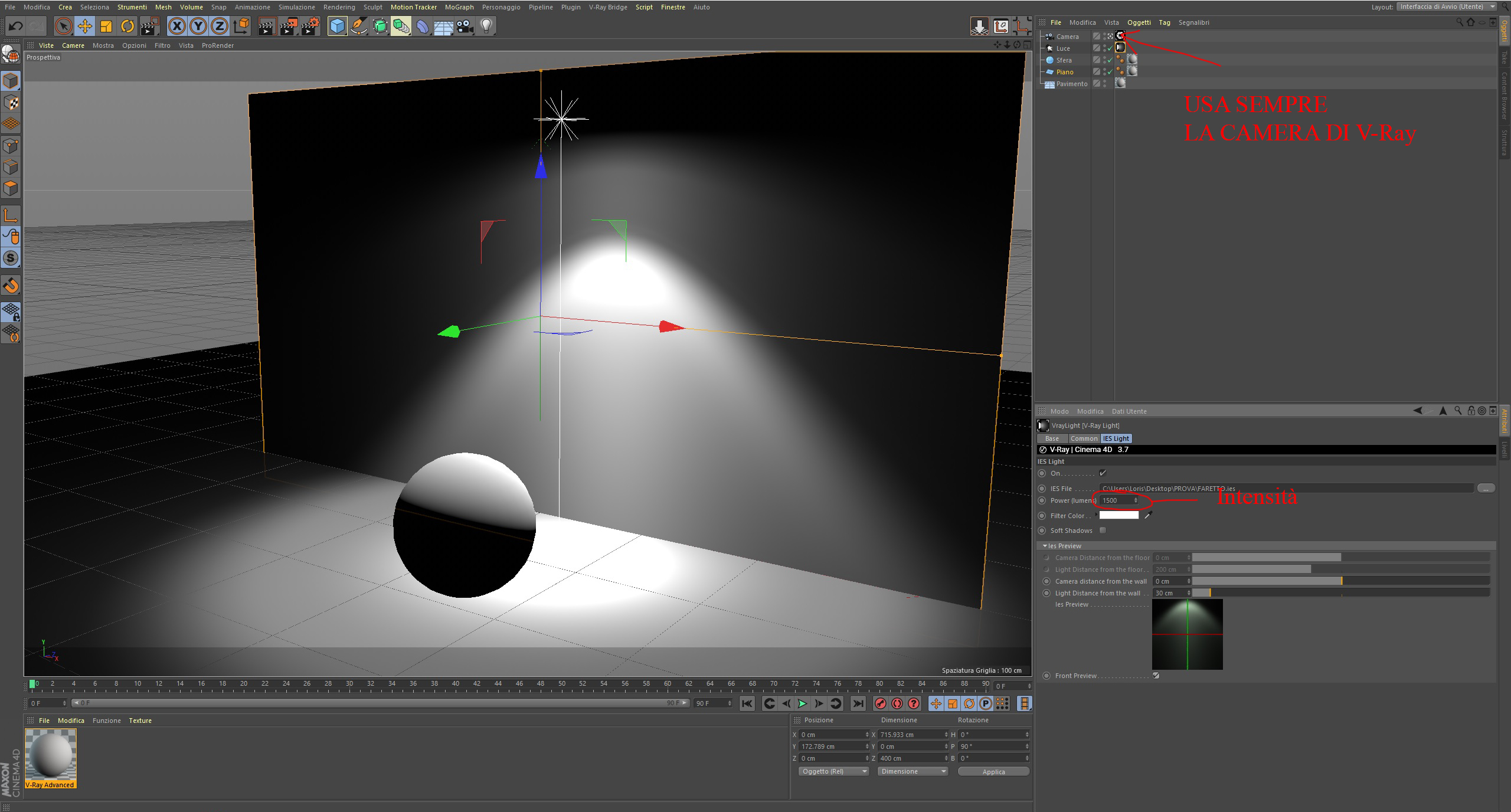

Ciao ho provato con la versione 3.7 e funziona. Posta una scena con una semplice parete, salva in file .c4d e mettila in un archivio e pubblica qui nel sito. Provo a vedere se nel mio funziona con i tuoi parametri.

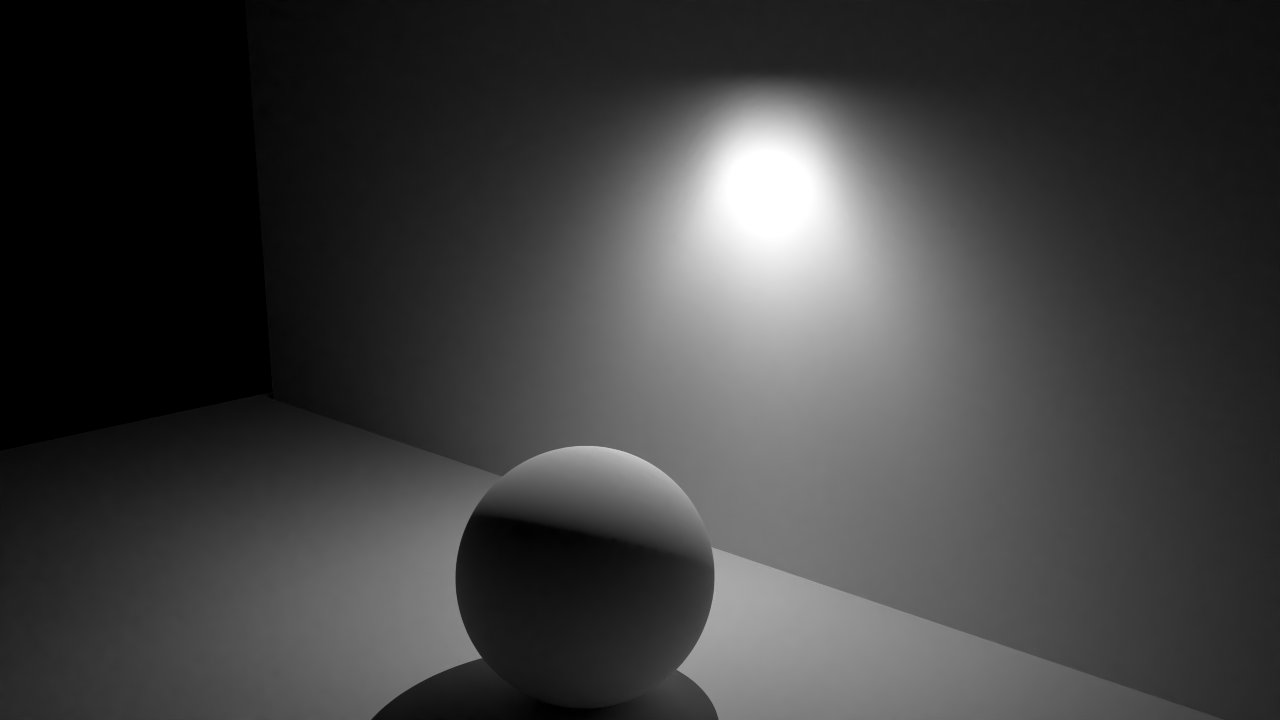

PROVA.zip
(38.96 KiB) Scaricato 154 volte
Questa è la prova che ho fatto, ad esempio qui mi compare, ma non mi modifica l'intensità
ocman
Messaggi: 1507
Messaggio da ocman »
Ti allego il file dove ho cambiato qualche valore nelle impostazioni tipo attivato il multipass, post-effetti attivo e qualcosa ma nulla di stravolgente.
Abituati ad usare sempre il multipass perchè ti verrà utilissimo quando inizierai a fare un po' di post-produzione. Non stai usando la camera di V-Ray, cerca di usarla sempre mi raccomando.
Comunque il file .ies si vede, non so perchè nella tua scena iniziale non si presenta... Prova ad aumentare la potenza.
